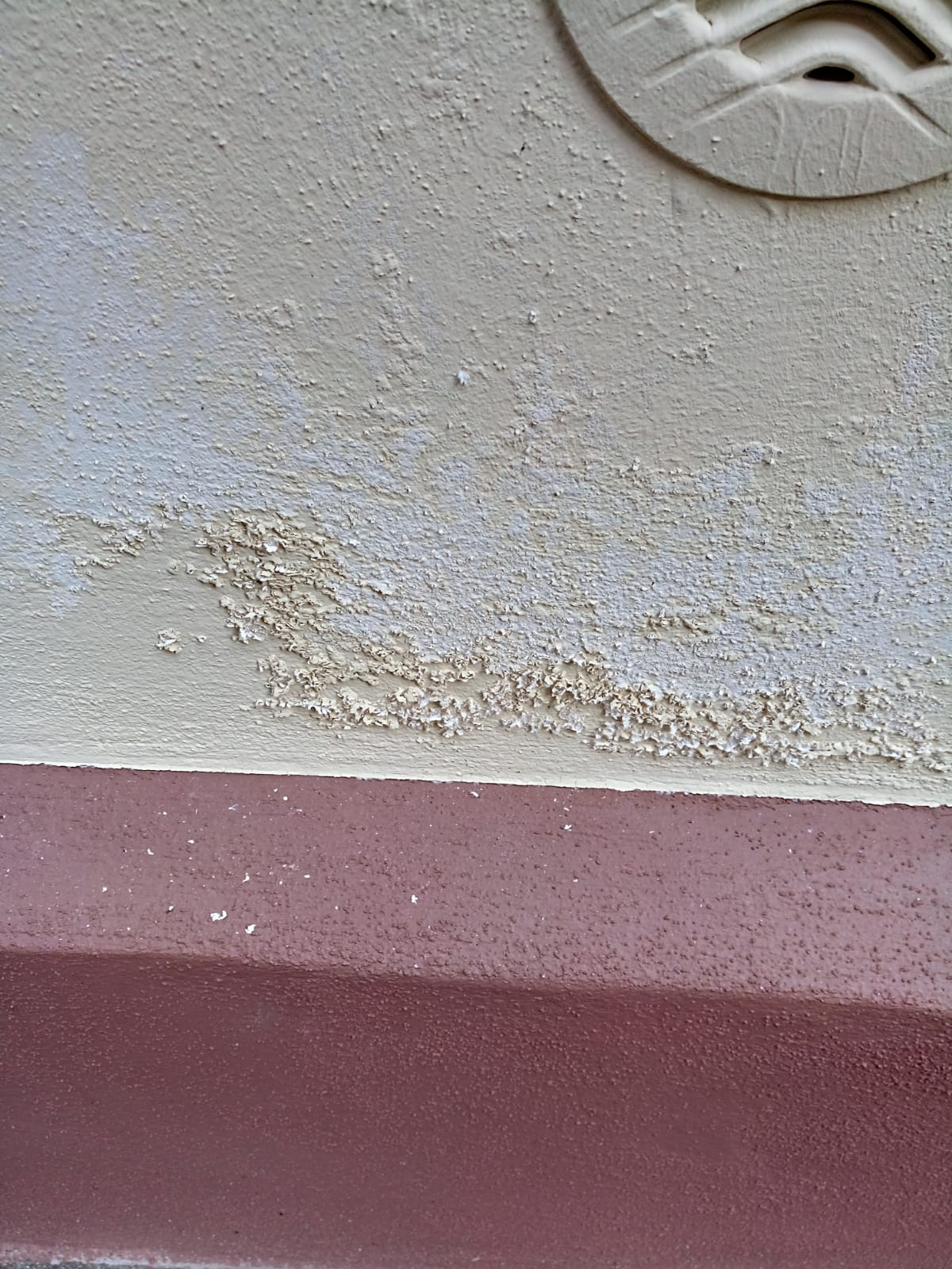

    wir haben neulich die Fassade unseres alten Hauses von einer Firma verputzen und streichen lassen.
    - Das Haus ist schon alt (wahrscheinlich über 100 Jahre alt)
    - Hauptmaterial ist Sandstein, der aber an einigen Stellen mit Ziegelsteinen ausgebessert wurde
    Arbeiten:
    Der alte Putz wurde 'runtergeholt, die Fassade gereinigt und dann kam Kalkputz drauf.
    Nach dem Trocknen wurde es dann mit mineralischer Farbe gestrichen.
    Unser Haus unterliegt dem Denkmalschutz und so wurden alle Materialien vor und während der Arbeiten überprüft.
    Nun habe ich gestern voller Entsetzen festgestellt, dass es an der Aussenfassade Ausblühungen aufweist.
    Der Maler will sich das ansehen, sobald er wieder 'raus darf. Aber ich würde jetzt schon gerne wissen, was das sein kann und was da auf mich zukommen kann. Salpeter wird es ja wohl kaum sein, da nirgendwo in der Nähe ein Bauernhof war oder ist. Unser Haus steht mitten in der Stadt.
    Bei dem angefügten Bild sieht man die Lüftungslöcher, die die Stadt irgendwann, lange vor unserer Zeit gebohrt hat, so etwa alle 80cm entlang der Hauswand.
    Könnt' Ihr mir helfen?

    Datenblatt der Farbe wäre schonmal gut.

    Vielleicht zu früh gestrichen

    Wann wurde die Fassade fertig gestellt ? Gibt mehrere Möglichkeiten es könnte sein das es rein gefroren hat ,dass die Oberfläche zu stark bearbeitet wurde durch Filzen oder reiben und sich dadurch eine sinterschicht gebildet hat oder es ist Feuchtigkeit die vom Sandstein her kommt und Salze nach außen transportiert is von einem Bild her schlecht zu beurteilen.

    bis ich mich an den Maler oder den Architekten wenden kann vergeht noch einige Zeit - dank Corona.
    Auf der Rechnung steht nur (auf Französisch):
    2 Schichten Kalkputz, Grundanstrich und dann 2-facher Anstrich.
    Fertiggestellt wurde die Fassade vor etwa Tagen, da war es nicht mehr kalt.
    Aber Feuchtigkeit: ja, das könnte sein.
    Kann man das nochmal reparieren? Und würde es da reichen, wenn man das schön sauber macht, ordentlich trocknen lässt und nochmal drüberstreicht?
    Auf dem alten Putz war nie etwas von Feuchtigkeit zu sehen, das verwirrt mich halt.

    Wann wurde verputzt und wieviel später gestrichen?
    Bei Silikatfarbenanstrich muß gewartet werden bis der Putz komplett abgebunden ist, also ca 4 Wochen.
    Mögliche Schäden kann ein zu hoher Wasserglasanteil erzeugen, der aber keine Verfärbungen verursacht.
    Salze können durch Streusalz verursacht worden sein.
    Reine Kalkputze ohne Hydraulefaktoren sind an schlagregenbelasteten Fassaden ungeeignet, da zu weich.

    Der wurde verputzt?
    Gestrahlt?
    Ausblühungen nur in diesen Bereich oder generell?Oder nur dort wo Klinker oder Ziegel oder Materialwechsel zu Sandstein vorliegt?
    Wie sieht es den 'innen' aus? Trocken?
    Ich halte eigentlich gar nichts von Naturstein zu verputzen im Aussen Bereich, vllt hat @Manufact da Materialkompinationen die gehen und die zweite Frage was für Sandstein... Quarzit gebunden oder oder...
