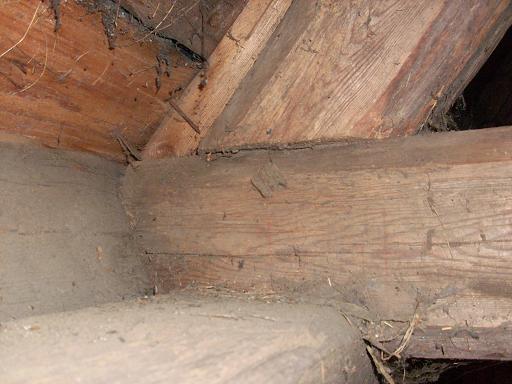

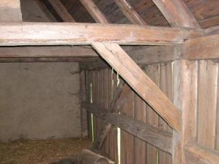

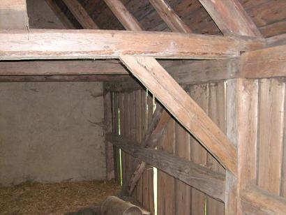

    Ich plane den Umbau eines Stallgebäudes zu einer Ferienwohnung. Im Zuge der Sanierung ist es geplant,
    das Sparrendach auszubauen. Dabei habe ich das Problem, das die lichte Räumhöhe zwischen der Unterkante
    der Zerrbalken des Sparrendaches und der Oberkante des Fußbodenaufbaus nur knapp 1,75m beträgt.
    Da sowohl die Sparren als auch die Zerrbalken wegen morscher Balkenköpfe ausgetauscht werden müssen,
    wäre ich bei der Wahl des Systems (das mir eine Raumhöhe von mindesten 2,20m ermöglicht) relativ flexibel.
    Wenn mir jemand einen konstruktiven Vorschlag machen könnte, wäre ich wirklich sehr dankbar.
    Die einzige Einschränkung wäre, daß das neue Dach den Charakter des Gebäudes von außen nicht
    verändert (also zum Beispiel keine Dachüberstandsvergrößerung oder Dachneigungs- und Firsthöhenänderung)
    weitere Eckdaten:
    Gebäudemaße etwa 5 x 10 Meter,
    Dachneigung 50°,
    Außenwände EG aus 50er Natursteinmauerwerk,
    Auflagerung der Zerrbalken auf Fachwerkwand (Außenwand 1.OG)
    Wenn ihr für die Beantwortung meiner Frage weitere Informationen benötigt, dann werde ich diese
    natürlich so schnell wie möglich nachreichen.
    Vielen Dank im Voraus
    [​IMG][​IMG]

    schwer zu sagen, ohne das ganze Gebäude zu kennen.
    Wenn es im EG passende lastabtragende Innenwände gibt, könnte ein Pfettendach die Lösung sein. Das muss allerdings von der Lage der Stiele mit der Planung abgestimmt werden.
    Wenn der Fusspunkt des Sparrendaches "morsch" ist, was ist mit den oberen Auflagerschwellen der Fachwerkwand? Die sind dann doch bestimmt auch angegriffen?
    Wenn es eine Planung für das RL ist, dann ziehe einen örtlichen Statiker hinzu.
