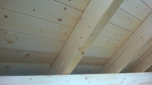

    Von Innen kommt man nicht an die Folie.
    Dort sieht man nur die "Austrittswunden", also ein bisschen gesplittertes Holz.
    Sieht von unten so aus:
    So ein Fehlschuss darf/kann doch mal passieren? Luftdicht sollte Luftdicht sein, schon klar. Hmm. Ich wüsste jetzt nicht wie man das noch abdichten soll. Selbst wenn man beim Anbringen den Fehlschuss direkt bemerkt, würde man alle Latten/Dämmung wieder runternehmen und das Loch vom Fehlschuss abkleben, trifft man doch nie im Leben die anderen schon vorhandenen Löcher beim wieder anbringen.
    Gibt es vielleicht ein "Geheimrezept" um solche "Fehlschüsse zu vermeiden? Der gleiche Dach Aufbau soll auch noch auf das Haus, wo allerdings sehr wahrscheinlich dickere Sparren sein werden.

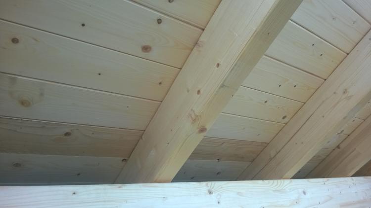

    die Schrauben sind, wenn dann, paar mm am Sparren vorbei rausgegangen.
    Für die Optik des gesplitterten Holz empfahl uns der Zimmermann sollten wir die splitter etwas Schleifen und Holzpaste reindrücken, das Holz ist noch Unbehandelt und muss noch geölt werden.

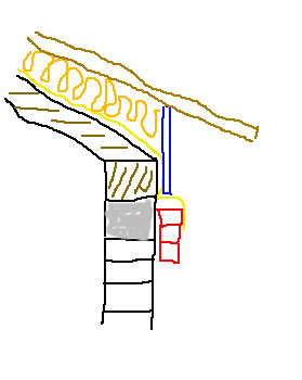

    Wir haben am Ortgang etwas Dachüberstand, die Plane wurde bis zum Ende(letzter Sparren), dann umgelegt, Dachüberstand auf der Unterseite zurück bis zur Giebelwand (KS) runter und verklebt. Auf den letzten Sparren kam dann auf die Folie noch eine OSB Platte (Bündig mit der Konterlatte) und dann Verschiefert. Vor die Giebelwand wird noch die Klinkerfassade hochgezogen (Vorher war der Giebel "offen", nur eine Bretter Verschalung, Klinker ging bis Traufe)
    An den Traufseiten enden die Sparren auf der Fussfette, senkrecht zur Wand auf einem 24er Beton Ringbalken, die Folie wurde drüber geführt, die Traufwand runter, bis über den Klinker, auf den Klinker kam dann noch Senkrecht eine OSB, und Folie wurde am Klinker verklebt :
    So ungefähr:
    Ein geringen Dachüberstand haben wir auf den Traufseiten mit den Konterlatten der Dämmung realisiert.
    Wären die Sparren über die Traufwand hinausgegangen wäre es wohl (laut DDM) fummeliger geworden.
