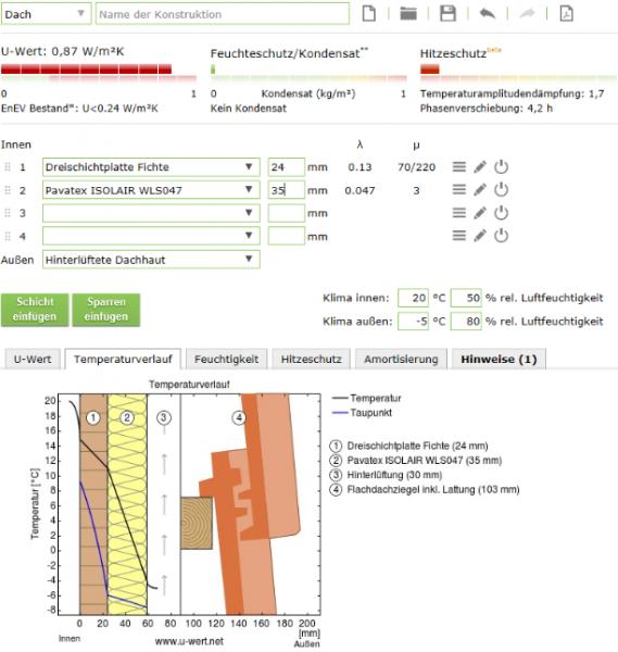

    Dann gäbe es noch Variante 3:
    - Dacheindeckung mit Hohlfalzziegl Jacobi Z5
    - Dachlattung 28/48
    - Konterlattung 28/48
    - Pavatex Isolair 35mm Unterdeckplatte
    - 24mm imprägnierte raue Dachschalung (Fichte)
    Wärmedurchgangswert 0,87 W/m2K (79% Reduzierung), dafür aber 2.000 EUR günstiger als Variante 1 und 2.

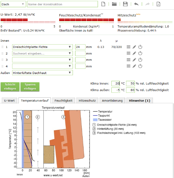

    Und abschließend noch Variante 4:
    - Dachlattung 28/48
    Wärmedurchgangswert 2,47 W/m2K (41% Reduzierung), 5.000 EUR günstiger als Variante 1 und 2. Mit einer späteren (z.B. bei Ausbau) Zwischensparrendämmung 120mm Pavaflex würde ich einen Wärmedurchgangswert von 0,29 W/m2K erreichen. Kostet dann aber auch noch mal 4.000 EUR, exkl. Dampfbremse auf der Innenseite, die ich aufgrund der Schalung bei einem Ausbau auf jeden Fall benötige.

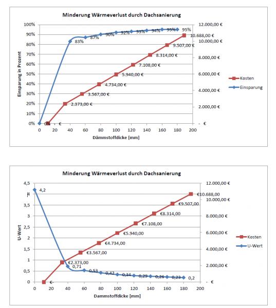

    Beispiel: Um bei meinem Dach von aktuell 4,2 W/m2K auf 0,71 W/m2K zu kommen, benötige ich nach möglicherweise zweifelhaftem Ergebnis von u-wert.net 40mm Dämmstoff mit WLG038. Im Fall von Pavatex Pavaflex belaufen sich die Kosten dafür auf 2.373 EUR (nur Dämmaterial). Gegenüber 4,2 W/m2K ist das eine Reduktion von 83%. Um 95% (0,26 W/m2K ) zu erreichen, benötige ich 160mm Dämmmaterial, die Kosten hierfür belaufen sich auf 9.507 EUR, also 300% mehr. Man kann sich alles irgendwie schönrechnen, aber ich sehe das skeptisch.

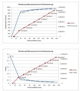

    Wie eingangs beschrieben, gibt es als Alternative zur Aufdachdämmung noch Variante 4: Erst mal nur Eindeckung, Lattung und Schalung. Wärmedämmung dann später im Rahmen der Sanierung des Dachbodeninnenraums, was bedeutet: Zwischensparrendämmung mit Dampfbremse als Luftdichtheitsebene und eine Innenverkleidung. In diesem Rahmen würde ich dann auch die oberste Geschossdecke anfassen. Im Grunde möchte ich an den Innenraum des Dachbodens aber erst mal nicht ran.
    Eine Aufsparrendämmung erschien mir auch deshalb sinnvoll, eben weil sie die Temparatur im Dachboden erhöht, damit auch die Unterseite einer evtl. vorhandenen Schalung, und damit einem evtl. Tauwasserbefall an der Unterseite des Dachs entgegenwirkt. Siehe als Beispiel einmal ohne und einmal mit Aufsparrendämmung (beides Beispiele mit 20 Grad Innentemperatur, die ohnehin nicht herrschen):

    Die Berechnungen nach Glaser sind nur dann sinnvoll (und überhaupt anwendbar), wenn Sie die Randbedingungen beachten. Dies bedeutet u.a. eben keine konvektiven Wärmebrücken.
    Für das Programm ist z.B. in der Schicht keine Plattenfuge, woher soll es das auch wissen und wie soll es damit umgehen?
    Das ist die Gefahr mit diesen Programmen wenn man sie als Laie anwendet. Kombiniert man dies mit... wie soll ich es höflich formulieren.. mit einem etwas unbedarften Architekten und einen Handwerker mit Fortbildungsdefiziten, dann ist das nicht ungefährlich.
    Ansonsten müssen Sie die Forderungen der EnEV einhalten, das scheint noch nicht angekommen zu sein.

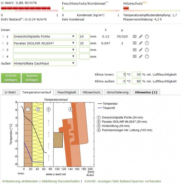

    Und wie kann es zu Tauwasserbefall kommen, wenn die Temperatur in der Konstruktion nicht unter den Taupunkt fällt?

    Du hast ein Problem in der Definition der Thermischenhüllfläche. Wenn du ein DG-Ausbau vornimmst, dann ist die Geschossdecke irrelevant, weil sie dann innerhalb der Hülle liegt. Was dann zu keiner Verpflichtung führt und eine Ertüchtigung "Zwecklos" ist, weil es dann auf Schallschutz an kommt und der wird grundsätzlich an anderer Stelle gelöst. Da dient MiWo nur zur Hohlraumdämpfung. Wenn also was drin ist, vermutlich auch noch Schlacke/Einschub dann drin lassen und gut. Meines juristischen Laienwissens ist es egal wann ein Eigentümerwechsel stattfand. Es wird quasi der jetzigen gegriffen. Das mit der 2002 Regelung war glaube ich noch in der alten 2009 so. Bitte aber nicht festnageln, ich weiß es nicht 100%. Bei Interesse kann man es aber bei enev-online nachlesen.
    Dann macht es in meinen Augen auch kein Sinn in eine Dämmung zu investieren. Also in etwas was auch den Namen Dämmung verträgt. Wenn es um Aussteifung geht, dann gibt es DWD-Platten die Aussteifende Scheibenbildung bewirken können. Aufgrund der relativen diff. dichte bedingt dies aber einen guten und stetigen Luftaustausch da oben. Sonst läufst du Gefahr dass die Platten schimmeln, was ja nicht schön wäre. Wenn überhaupt würde ich eine relativ dünne Unterdeckplatte nehmen, als regensichernde Zusatzmaßnahme für den möglichen Geschossausbau oder eben ein regensicheres Unterdach. Beim Ausbau hat man dann ausreichend Freiheit in der Konzeptionierung ein gutes Dämmniveau zu erlangen und dem sommerlichen Wärmeschutz genüge zu tragen.
    Höhere Temp. haben auch höhere Luftfeuchte zur Folge. Höhere dauernd anhaltende Luftfeuchte mit entsprechendem Taupunkt hat Schimmel zur Folge. Dein Konstrukt braucht ausreichend Abluft und Querluft um funktionieren zu können. Nicht aber einen "halbwarmen" Aufbau, der führt in der Regel zu ungünstigen Bedingungen bis hin zur Auffeuchtung der Tragkonstruktion. Bevor du dich mit Rechenbeispielen beschäftigst solltest du dich der Thematik der Bauphysik befassen - da sind erhebliche Wissenslücken die zweifelsohne zu Fehlinterpretationen Deinerseits führen.
    Was ist trockener als der Frost? Warum will man das draußen haben? Wenn es doch so trocken wie nur möglich ist? Ich kann sie auch nachvollziehen, bin nun mal aber in vielen Punkten anderer Ansicht. Was du jetzt als Wahr ansehen möchtest, dass musst du entscheiden. Ich kann nur meinen Wissenstand wiedergeben.
