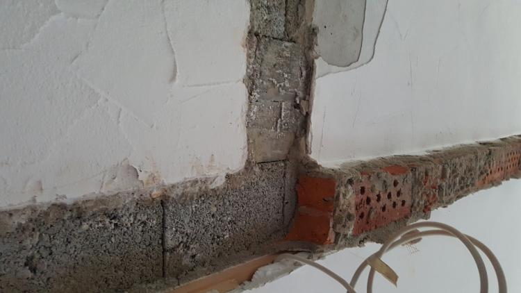

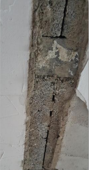

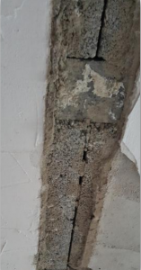

    Hallo Zusammen,
    im Zuge unseres Dachgeschoss ausbaus muss ein Deckendurchbruch für eine Treppe geschaffen werden.
    Für die Öffnung musste das alte Büro und zwei Wände davon weichen um genügend Platz für die Treppe zu bekommen.
    Wir haben dsa Vorhaben mit unserem Architekten durchgesprochen, er gab sein ok dass die Wände entfernt werden dürfen und der Durchbruch an der Stelle gemacht werden kann.
    Die Wände sind nun entfernt, mich überrascht nun der Aufbau der Decke. Ich als Laie hätte "größere" Betonteile erwartet.
    Zum Vorschein kommen aber kleinere Porenbetonplatten zwischen "Stahlbetonträgern".
    Das Haus ist ca. Bj. 1970. Ist der Aufbau der Decke für das Baujahr normal?
    Ich möchte den Achitekten auf jeden Fall auch noch ein Blick darauf werfen lassen bevor der Durchbruch gesägt wird, er ist allerdings erst in 2 Wochen wieder erreichbar.
    Aber evtl kann der ein oder Andere vom Fach auch noch seine Meinung dazu sagen?
    Schon mal Dank im Vorraus,
    Gruß Steffen

    nur so am Rande: das ist kein Porenbeton...

    Hallo, hat ein Statiker ( architekt ist kein statiker) alles gemessen und gerechnet und freigegeben?
    Wenn nein dann spielt ihr mit eure leben. Noch eindeutiger gehts kaum noch!!!

    ach Leute, neneneee,
    das was ich da sehe ist eine Einschubdecke, Träger und Füllsteine
    sind deutlich zu erkennen.
    Wenn man da ein Treppenloch haben möchte muss mit Sicherheit 1-2 Träger
    durchtrennt werden.
    Davon würde ich mal absehen. lieber warten bis ein richtiger Statiker sein ok gibt!!!
