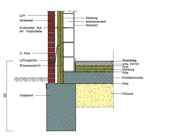

Diskutiere Aufbau in Ordnung? im Beton- und Stahlbetonarbeiten Forum im Bereich Neubau; Hallo, ist der Aufbau der Bodenplatte und der Mauer für ein Haus ohne Keller so grundsätzlich in Ordnung? Gruß Samoht77[img]
