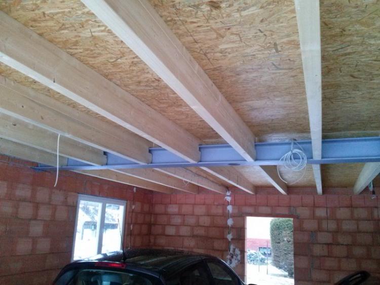

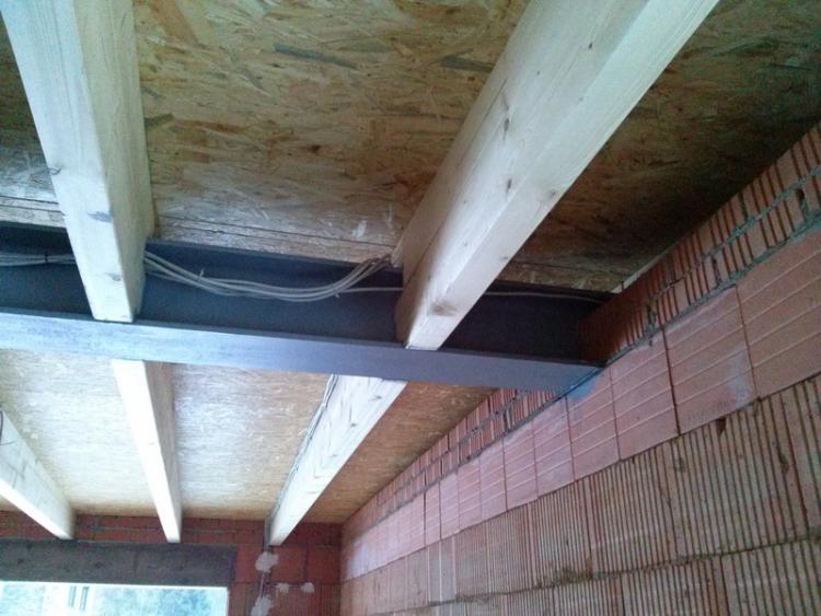

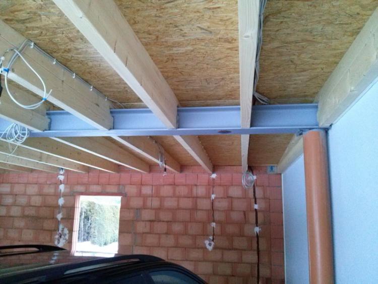

    Hallo, ich bin neu hier und habe gleich mal eine Frage bzgl . Flachdach Dämmung.
    Im letzten Jahr haben wir einen Rohbau für eine Doppelgarage erstellt. Aussenmaße 7,00 x 8,00 m.
    Drauf kommt ein Flachdach.
    Nun frage ich mich wie der optimale Aufbau ist. Im Netz habe ich schon ein bisschen gegoogelt, bin aber leider nicht fündig geworden.
    Könnt Ihr mir bitte dabei helfen?!
    Vielen Dank.
    Anbei ein paar Fotos.

    So lassen... Verkleiden und hoffen das nix in die Grütze geht....

    sicher wäre, umkehrdach....

    Ich möche aber gerne dämme, gerade bei heißen Temperaturen im Sommer macht es Sinn. Auf den OSB Platten befinden sich Glasgewebe Dachdichtungsbahnen G 200 DD genagelt und dadrauf Alwitra Evalon V Bahn geklebt.

    dämmung, dämmt nicht nur weil dämmung draufsteht....umkehrdach

    Ich bin mir nicht sicher ob das Evalon mit der DD in Kombi überhaupt zu gebrauchen ist... Wer hat dir das empfohlen? Müsste ich erstmal nachgooglen...
    Grundsätzlich geht dämmen aber nicht von innen. Es gibt 7 goldene Regel für ein sichere Flachdach das im inneren gedämmt wird. Ich such dir gleich mal n Thema raus in dem ich das schon mal behandelt hab. Zur Verträglichkeit der Materialien schau ich gleich mal nach.

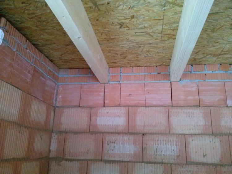

    Kopfschmerzen macht mir aber dein MW, auch wenn da hochkant gemauert wurde und Mörtel zu erahnen ist.. Die einbindende Wand gefällt mir garnicht...

    MW? Das Dach wurde durch eine Dachdecker Firma erstellt.

    und das kg-rohr vom installateur...

    MW= Mauerwerk - google mal nach Flankendiffusion, dann weißt du was ich meine.
    Bitumenverträglich scheint das Evalon zu sein, also geht das Okay - wusste ich nur nicht ;)
    Welches Gefälleneigung hat das Dach überhaupt? Und wie viele Entwässerungspunkte? Falls ein Umkehrdach draus werden soll.

    im KG Rohr sind 6 x12 mm Eisen. Geht laut Staktiker in Ordnung. Garage wurde an isolierte Aussenfassade eines EFH gesetzt.

    Reitmeier meint den Luftdichtenanschluss der so nicht möglich ist. Wenn du von innen dämmen wollen würdest.

    Also wäre es am optimalsten die Dämmung wegzulassen. Dachlattenkonstruktion drunter und Rigipsdecke?

    Warum schaust Du nicht einfach in die Ausführungsplanung?
    Das was ich hier sehe ... zielt auf ein Umkehrdach ...

    Dann besorg dir eine! Gegen Geld und mit Gewährleistung.
    Du hast schon die günstige Methode versemmelt, einfachste wäre eine Dampfsperre, Dämmung und dann Evalon oben drauf.
    Das wäre 100% sicher und zuverlässig gewesen...
    Jetzt kannst du basteln oder ein teures Umkehrdach machen wo du Auflast zu brauchst.
    Ob die Statik das hergibt? Keine Ahnung... Musst du für in die Planung schauen
