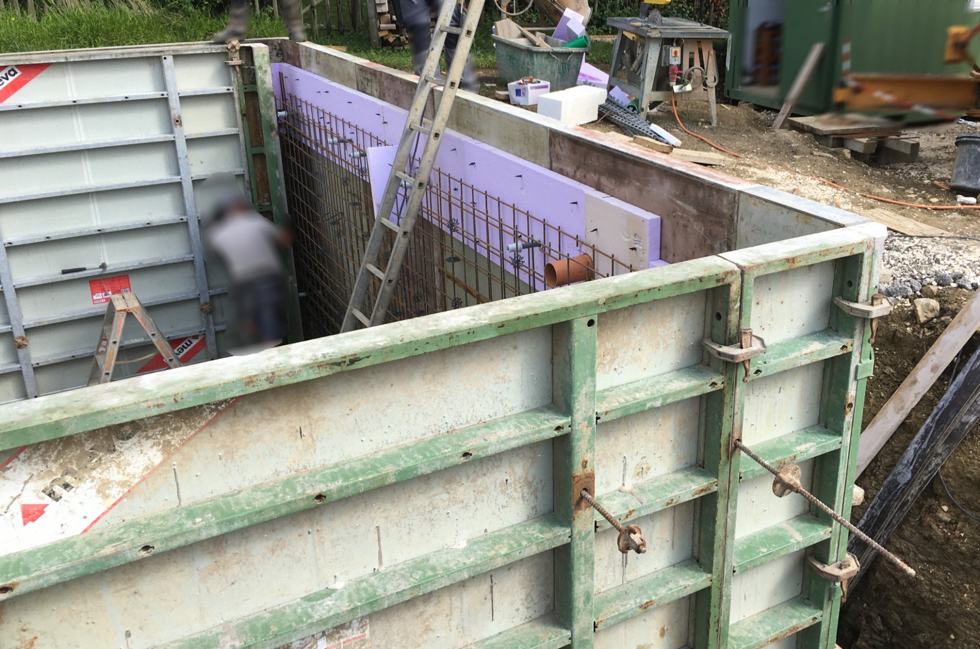

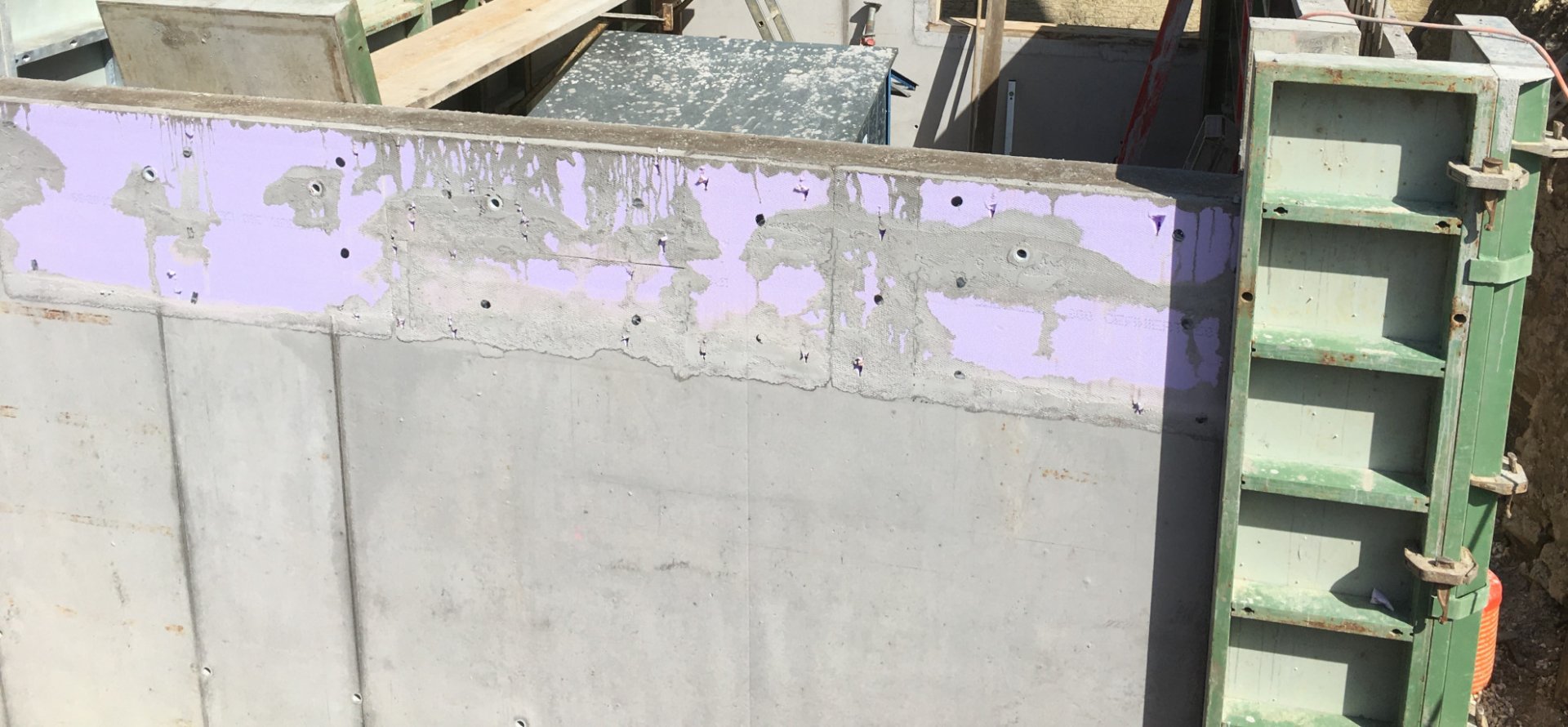

    1. Meine Kellerwände sind laut Architekt in C25/30 WU-Beton ausgeführt und 24cm stark. Was mich etwas irritiert ist der komplett umlaufende Streifen Dämmung(?). Siehe Bilder 001 - 003. Die Kelleraußenwand ist demnach nur ca. 17-18cm stark, der Rest ist diese lila Matte. Ist das normal? Läuft das unter "24cm Außenwand"?

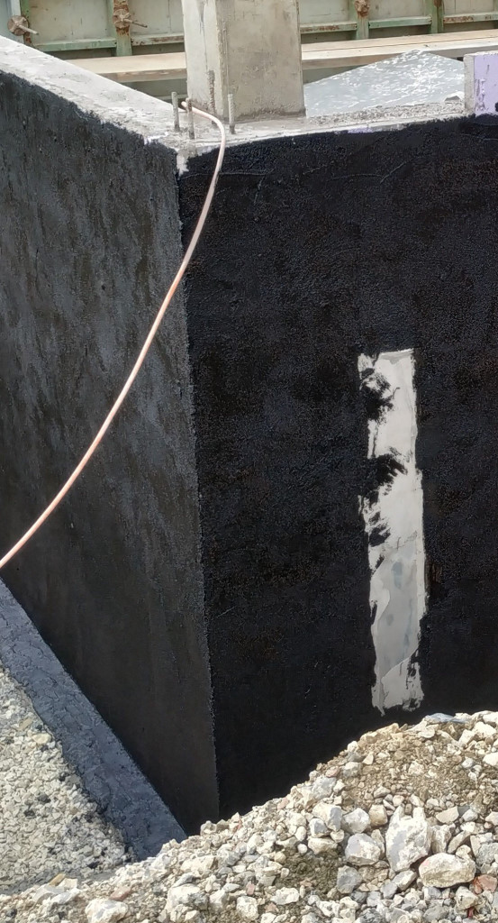

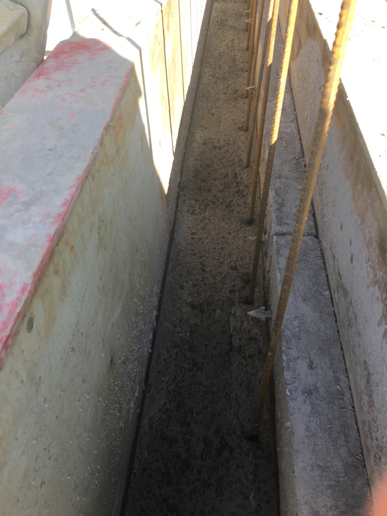

    2. Die Kelleraußenwand hat neulich einen schwarzen Anstrich (vermutlich Bitumen?) erhalten. Ich dachte das wäre nur bei Nicht-WU-Beton notwendig. Ist das jetzt halt doppelt? Hat es da einer gut gemeint? :)
    Siehe Bild 004.

    Im Bereich der Dämmung werden halt die Richtlinien nicht mehr erfüllt, also quasi kein WU Beton mehr, deshalb auch zusätzlich die Bitumenabdichtung. Allerdings hätte es auch gereicht diese nur bis ca. 30 - 50 cm unter UK Dämmplatte anzubringen.

    Was mich mehr irritiert ist, dass offensichtlich nur eine Lage Bewehrung eingebaut ist.
    Bei reiner Ortbetonbauweise (sieht hier danach aus) sind 240mm Mindestdicke erforderlich, und man kommt sicherlich nicht mit einer Mattenlage auf der Außenseite (!) aus. Daher gehe ich davon aus dass es kein WU ist, sondern die dichtigkeit durch den Schwarzanstrich kommt.
    etwas Dämmung schadet Aber auch bei einem nicht geheizten Keller nicht, dann bekommt man weniger Probleme mit Kondensat auf den Wänden.

    In Bild 1 meine ich zu erkennen, dass es 2 Matten Bewehrung sind, oder? An der hinteren Wand sieht man es relativ gut.

    Stimmt, das Bild hab ich mir nicht so genau angeschaut. Ich hatte nur die eine Lage in Bild 2 gesehen.

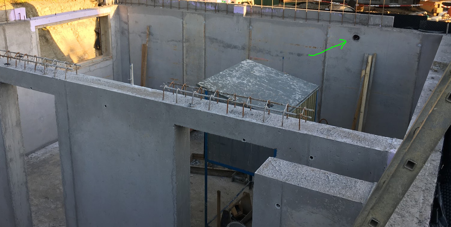

    Eine große Schaltafel ist ca. 2,70m hoch, daher denke ich, dass die Dämmung schon im Deckenbereich liegt. Das sieht man auch auf dem Bild mit den Bewehrungseisen. Diese werden nun nach innen gebogen und mit der Bewehrung der Decke verbunden.
    Ich gehe also davon aus, dass Deine Kellerwand durchgehend 24cm hat und somit wahrscheinlich auch dieses Kriterium einer WU-Konstruktion erfüllt.
    Ob auch die entsprechende Bewehrung, Fugenbleche o.ä. eingebaut wurden, kannst ja nochmal rausfinden.
    Als erstes nimm doch erstmal den Zollstock und miss die Raumhöhe nach.

    Wie die Wand durchgehend 24cm haben kann erschließt sich meiner Vorstellungskraft nicht :-(
    Der Pfeil zeigt auf die Mauerhülse, die auch in Bild 001 sichtbar ist. Die geht aus dem Keller nach außen, ist also unterhalb der Decke. Also selbst wenn die Decke da jetzt drauf gelegt wird und die Bewehrung gebogen wird, dann habe ich immernoch ein ganzes Stück Außenwand dass keine 24cm ist, oder?
    Müsste ich so ein Fugenblech irgendwo sehen? Oder ist das irgendwo im Beton verschwunden? ;-)
    Ich werde heute Abend mal messen. Ich will jetzt nicht zu den Arbeitern in die Grube steigen, nachher Ende ich wie die Dämmung auch in einer Wand. Die ist dann aber definitiv mind. 24cm dick.

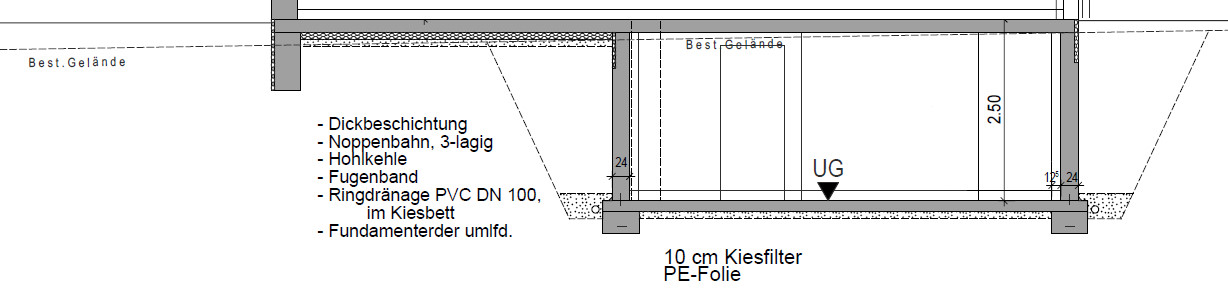

    Also... vom Boden bis zur Oberkante der Wände sind es ca. 2,32m. Das stimmt soweit mit dem Plan überein.
    D.h. die Decke wird jetzt oben drauf gelegt. Dann habe ich in jedem fall umlaufend rund um den Keller einen Streifen wo die Außenwand nur ca. 17,5cm stark ist, der Rest ist Dämmung. Muss ja nicht verkehrt sein, mich irritiert das nur, weil es im Arbeitsplan nicht ersichtlich ist. Da ist eine ganz normale 24cm dicke umlaufende Außenwand eingezeichnet.
    Also einzige Zusatzinfo steht auf dem Arbeitsplan noch:
    Außenwände: Stahlbeton
    Innenwände: Tragw. Schalbeton (die sind ebenfalls als 24er eingezeichnet)
    Trennw. KS (sind als 11,5er eingezeichnet)

    Zeig mal den Bauplan her, also den Schnitt.

    Wie Fibi bemerkt hat WU Beton eingebaut aber das ganze ist nicht nach WU Richtlinie ausgeführt, schon die Anschlussbewehrung ist viel zu gering, als weiteres Indiz ist die Dickbeschichtung zu werten, die hoffentlich entsprechend der Verarbeitungsrichtlinie verbracht wurde. Statisch spielt das beim EFH ob nun 17, 5 20 oder 24 cm stark als AW/IW keine Rolle.

    Hätte ich gleich mal in den Schnitt geschaut anstatt in den UG Plan... da ist es eingezeichnet! Teilunterkellert, deswegen sieht das links bisschen anders aus...
    Aussage Architekt: In den oberen 42 cm (ohne Decke) wurde XPS eingelegt, da hier kein Wasserdruck anstehen kann.
    Also wird's der Statiker wohl auch so gesehen und abgenommen haben, das mit dem Wasser kann ich nicht bewerten.
