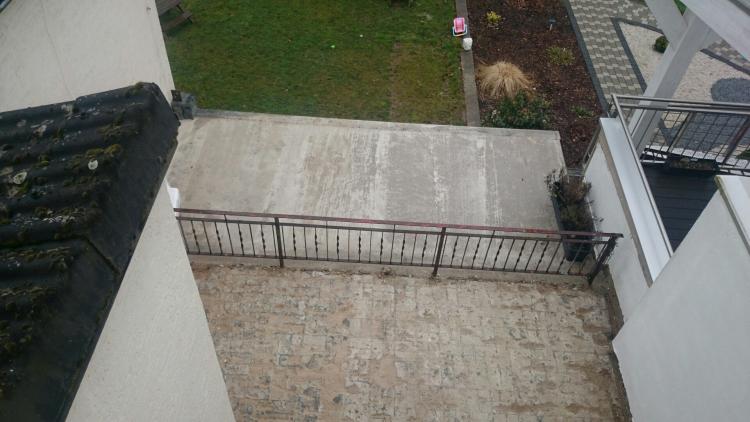

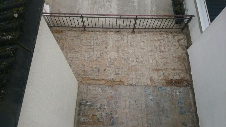

    Hallo, ich habe mein Projekt Balkonbau voran getrieben und bin jetzt an einen Punkt wo ich wieder Hilfe von Fachleuten bräuchte. Ich hoffe Ihr könnt mir weiterhelfen.
    Hier zunächst eine kurze Beschreibung meines Projekts.
    Ich habe an meinen alten Balkon (ca. 12 qm) einen neuen Teil angeheftet (ca. 10 qm). Der neue Balkon wurde aus Stahlträgern, Zwischenraum Hordisplatten und einer ca. 8 cm dicken Betonschicht (WU) angefertigt. Der Beton wurde bis auf Trägerhöhe mit einem Gefälle angelegt.
    Nun habe ich bei dem alten Balkon die zwei obersten Schichten Fliesen abgepackt. Mein Plan ist jetzt die Oberschicht des Betons (alter Balkon) abzutragen bis ich mit dem neuen Balkonteil auf einer Höhe liege. Dies ist erforderlich da der alte Balkon, bei Regen sehr viel Wasser nach unten auf den darunter liegenden Kellerraum durchlässt. Notfalls möchte ich die Unebenheiten/kleinere Risse mit Fließspachtel ausgleichen. Dann plane ich, über den alten und neuen Balkon auf der Betonschicht zunächst Bitumbeschichtung aufzutragen und dann mit Schweißbahnen (längs/quer) eine Abdichtung herzustellen. Im Anschluss möchte ich eine Schicht Estrich über beide Balkone anbringen. So dass ich eine Balkonfläsche erhalte. Ich plane danach auf dem Estrich Fliesen zu verlegen. In 2 Jahren ist geplant den Balkon zu überdachen so dass er komplett von Regen/Nässe geschützt ist.
    Hierzu nun meine Fragen?
    1) Ist es sinnvoll die Schicht zwischen Beton und Estrich so wie oben beschrieben abzudichten?
    2) Benötige ich keiner Wassersperre mehr auf dem Estrich wenn ich dort Fliesen verlege?
    3) Sollte der Estrich schwimmend (also mit Styropor Unterschicht) verlegt werden oder reicht einfach nur Estrich auf dem Beton?
    4) Wie viel Gefälle benötige ich beim Estrich (2%) ?
    5) Wie stark sollte der Estrich Aufbau (reiner Beton) sein?
    Ich denke das reicht zunächst an Fragen.
    ich danke euch im Voraus

    Angeheftet war vereinfacht ausgedrückt. Genau habe ich folgendes gemacht.
    Ich habe zwei tragende Wände gemäß Berechnung Statiker hochgezogen, dort zwei HEB-160 aufgelegt. Der eine wurde ca 5 cm vor den alten Träger des alten Balkons gelegt. Zwischen die zwei HEB wurden IPE 140 Träger eingelegt. Die Träger wurden allessamt mit Stahlwinkel (1cm starker Flachstahl gewinkelt) auf der einen Seiten angeschraubt auf der zweiten angeschweißt. Die ganze Konstruktion wurde mit den alten Wänden links und rechts verankert. Zwischen den IPE 140 wurden Hourdis-platten verlegt, darauf wurde WU Beton C20/25 mit Stahlbaumatten eingebracht und auf den Träger bündig abgezogen.
    Darüber soll nun der Estrich bzw zunächst die Abdichtung gegen Wasser.
    Sorry das ich dass vohrer nicht so genau beschrieben hatte. Aber dieser Teil ist ja bereits abgeschlossen daher hatte ich mich nur auf den Teil der jetzt ansteht bezogen. Somit habe ich hoffentlich ausreichend bewiesen dass ich nicht einfach drauf los gebaut habe @rolf a i b
    heir vielleicht noch zwei Fotos die das ganze ein wenig verdeutlichen.
    Der vordere Teil auf dem Bild ist der neue Teil Balkon und der hintere wie unschwer ;) zu erkennen der alte. Hier bin ich gerade dabei die ober Schicht Beton/Estrich herunter zu picken um die Schadstellen zu schließen.
