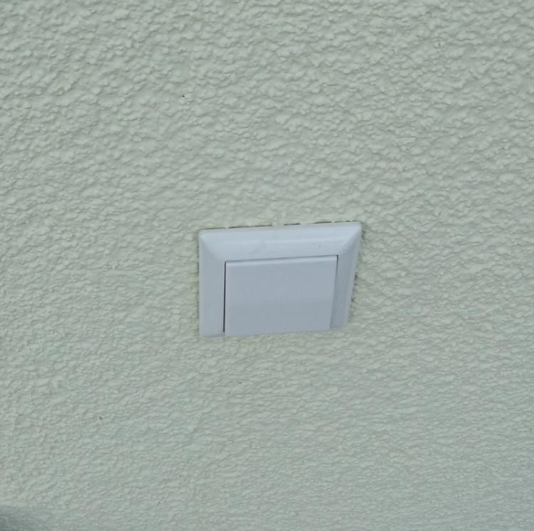

    Es ist zwar noch lange bis hin, aber da ich mir sicher bin das meine Frau zum ersten Weihnachten im Haus auch Außenbeleuchtung will, frag ich lieber jetzt schonmal hier nach ;-)
    Wie realisiert man am Besten und vor allem sichersten die Stromversorgung eine Lichterkette draußen ?
    Abgesehen von den Basics natürlich (für außen zugelassene und geprüfte Lichterkette, usw.).
    2 Varianten schwirren mir im Kopf:
    Variante 1:
    Bei den meisten Ketten ist die Zuleitung vom Trafo zu den Lichtern ja recht dünn. Also einfach im Keller eine Zeitschaltuhr hin, Kabel durch das Kellerfenster und fertig. Bei dem dünnen Kabel müsste sich das Fenster doch noch schließen lassen.
    Nachteil: Kabel könnte durch das Fenster kaputt gehen, die Zuleitung müsste entsprechend lang sein
    Variante 2:
    Eine Zeitschaltuhr für den Außenbereich verwenden und diese in die Außensteckdose machen. Dort dann einfach die Lichterkette dran.
    Da frage ich mich aber folgendes: Auf der Außensteckdose sitzt ja ein federnder Deckel. Wenn da jetzt im Winter eine Zeitschaltuhr permanent drin steckt, kann dann bei Wind nicht evtl. Wasser in die Dose gelangen ? Oder kann die Außensteckdose gefahrlos bei Wind und Wetter genutzt werden ?
    Andere Ideen ?
    Bzgl. Außensteckdose hätte ich gerade auch noch eine Frage an die Profis. Zwischen Steckdose und Putz ist bei uns Luft. Bei Wind und Wetter könnte da ja dann Wasser dahinter laufen.
    Hat die Dose evtl. nochmal einen geschlossenen "Einbaurahmen", oder wie wird verhindert das das Wasser dann nicht von Hinten an stromführende Teile kommt ?

    Mach mal ein Bild. Normalerweise sollte eine Aufputzdose bündig abschließen.
    Es gibt aber viele Varianten. Das Gehäuseunterteil dient an sich auch als Spritzwasserschutz, auch wenn die Dose von dieser Seite aus nicht geprüft wird. Wenn Du nun schreibst, dass Luft zwischen Steckdose und Putz ist, dann wäre zu schauen, ob das Gehäuse komplett ist, oder ob zwischen Unter- und Oberteil noch Luft ist. Dann wäre das Innere der Steckdose nämlich ungeschützt.
    Aber auch wenn die Dose korrekt montiert ist, und somit keine Gefahr besteht, sollte man die Optik nicht völlig unter den Tisch fallen lassen. Bei einer AP-Steckdose die "halb in der Luft hängt" ist kann man wohl kaum von korrekter Montage sprechen.

    Bild kann ich heut abend einstellen. Allerdings darf man sich den Spalt auch nicht so groß vorstellen.
    Es war halt alles verputzt und dann wurde die Dose montiert. Die "Luft" resultiert wohl aus dem Putz.
    Aber ich stell heut abend mal ein Bild ein

    Bei Rauhputz z.B. sind Spalte unvermeidlich.
    Aber das ist kein Problem, denn IP44-UP-Steckdosen besitzen einen Abdichtkragen, der mehrere cm in die Gerätedose greift.

    Nennt sich Dichtungsflansch.
    Hab den noch nie nachgemmesen.Ich schätze mal der ragt maximal 1-2 cm in die Gerätedose.
    Und wenn der Rahmen der Steckdose nicht vollflächig auf der Wand aufliegt,kann man das auch gleich bleiben lassen.Denn die eigentliche Abdichtung erfolgt durch den Abdeck-Rahmen in Verbindung mit dem Flansch.

    Erst mal die Steckdose auf der Außenwand fachgerecht montieren.
    Natürlich kann durch Windverfrachtung Spritzwasser,Sprühwasser o.ä. , auf oder in die Steckdose gelangen.
    Ziel sollte es sein die Steckdose (Einspeisung) gegen Wassereintritt zu schützen.
    Der Fantasie sind keine Grenzen gesetzt.

    So, hatte es gestern nicht mehr geschafft ein Bild hochzuladen, daher hole ich das jetzt nach.
    Vielleicht stellt ihr euch den Spalt auch etwas zu groß vor.
    Es ist, wie Julius schriebt bei Rauputz ja eigentlich unvermeidlich das hier „Löcher“ sind, außer man Putz die Dose mit ein.
    @Nolu: Was ist hier „kritisch“ zu beurteilen ? Ich möchte ja keine DIY Anleitung für die Elektrik der Außensteckdose. Die Frage war ja eigentlich
    1. Kann / sollte man die 12 Volt Zuleitung durch den Fensterrahmen legen ?
    2. Ist eine Außensteckdose dafür gedacht, bei Wind und Wetter genutzt zu werden ? Wenn ja -> Für den Außenbereich zugelassene (IP44) Zeitschaltuhr

    1.Kann man machen,sollte man besser nicht,weil der Fensterrahmen beschädigt wird.(Was für eine Frage !?)
    2.Ja
    Den oberen Spalt könnte man mit Silikon oder Acryl verschließen.
    Schnurzpiepegal wie groß der Spalt ist: Der Rahmen muß vollflächig auf der Wand aufliegen.
    Tut er das nicht = abdichten :biggthumpup:

    Irgendwie sieht das auf dem Foto so aus ,als ob ein Stück der Steckdose fehlt.
    Oder wurde das absichtlich weggelassen?
    Immerhin geht es hier um eine Außen-Steckdose!

    Also wissentlich wurde hier nix weg gelassen. Die Steckdose wurde so von dem Elektriker übergeben.
    Kann ich irgendwie feststellen ob die dose komplett ist ? Müssen hier irgendwelche Kennzeichnungen drauf sein ?

    1. Kann man machen. Die Leitungen der gängigen 12V Lichterketten sind eigentlich so dünn genug, dass sie den Fensterrahmen bzw. Dichtung defintiv NICHT beschädigen. Andererseits leiden auch die Leitungen nicht dabei, wenn man das Fenster dabei nicht täglich öffnet/kippt
    2. Aussensteckdosen erhalten Ihre IP im angesteckten Zustand nur mit den passenden Konturenstecker. Das bezweifle ich bei herkömmlichen Zeitschaltuhren.
    Ich rate absolut zu 1
    Die Zuleitungen herkömmlicher 12v Lichterketten haben ca. 7-8 Meter. Das sollte reichen, um diese auch etwas entfernt zu montieren.

    Jepp. Das hörte sich nach Deiner Beschreibung ganz anders an.
    Das gezeigte Modell kenne ich nicht. Ich kann Dir also auch nicht sagen ob dies für den Außenbereich eingesetzt werden kann. Sieht mir irgendwie nicht danach aus, aber das kann täuschen.

    @R.B.: Habe gerade mal bei dem Hersteller auf der Website geschaut. Der bietet als Zubehör einen Dichtflansch an mit dem die "normalen" Steckdoseneinsätze IP44 erreichen sollen.

    Sorry, die Frage hatte ich übersehen. Eine CE-Kennzeichnung wäre gem. Anhang II der Niederspannungsrichtlinie 2006/95/EG nicht zwingend erforderlich so lange es sich um Steckdosen (einsätze) handelt die in Haushalten eingesetzt werden. Die IP Klasse gem. DIN EN 60529 (VDE 0470-1:2000-09:2000-09) muss zwar angegeben werden, aber die 60529 verweist hierzu nur auf die Produktnormen und schreibt selbst nicht vor, wie diese Kennzeichnung zu erfolgen hat. Sie sagt nur wie die Kennzeichnung auszusehen hat.
    Es gibt aber noch eine DIN VDE 0620-1 (VDE 0620-1:2013-03:2013-03) in deren Kap. 8 die Kennzeichnung genauer beschrieben ist. Dort wird auch ausdrücklich die IP Klasse genannt die angegeben werden muss (unter anderem).
    d.h. die IP Klasse sollte irgendwo an Deiner Steckdose zu finden sein, zusammen mit Angaben zu Nennspannung, Nennstrom usw.
