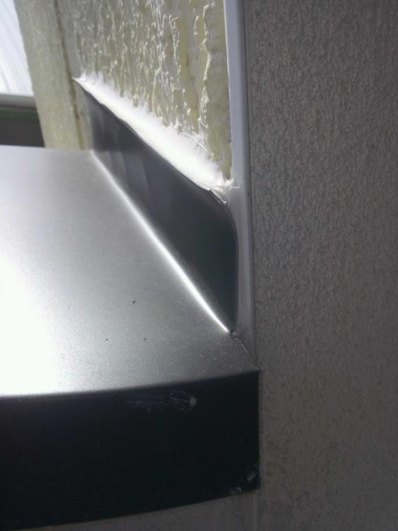

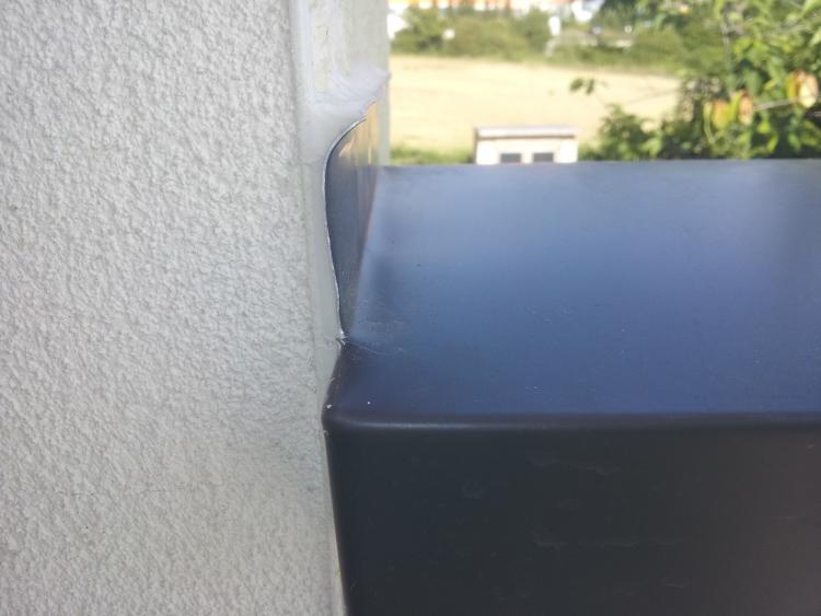

    unsere Dachterrasse wurde neu gestaltet. Im Zuge dessen wurde die Umrandung gemauert und auf dieser Mauer eine Attika montiert. Am Ende der u-förmigen Umrandung stößt die Attika an die Hauswand an. Die Attika wurde an der Wand etwas hochgezogen und dann oben eingeknickt bzw. nach vorne gebogen. In den oberen Spalt wurde mit Silikon abgedichtet, damit kein Wasser unter die Attika bzw. zwischen Wand und Attika kommt.
    Durch das "Nachvornebiegen" haben sich aber sehr spitze und scharfe Kanten gebildet.
    Der Flaschner / Schlosser teilte auf Anfrage mit, dass dies so seine Richtigkeit hat und nach Norm umgesetzt wurde.
    Ich kann mir das eigentlich nicht vorstellen, da man sich bei einer falschen Bewegung tiefe Fleischwunden holen würde.
    Der nachfolgende Maler sowie Dachdecker haben voneinander unabhängig diese Ausführung bemängelt und teilten mit, so etwas noch nicht gesehen zu haben.
    Wurde der Attika Wandanschluss korrekt ausgeführt?

    Fotos wären sicherlich hilfreich, aber von einem Attikawandanschluß darf keine Verletzungsgefahr ausgehen. Evtl. kann man das Problem durch eine Wandanschlußschiene oder Putzanschlußschiene entschärfen, diese presst die Wandanschlußaufkantung an die Wand und wird oben mit Silikon versiegelt ( nicht ideal, da Wartungsfuge ) oder angeputzt.

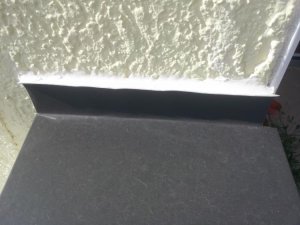

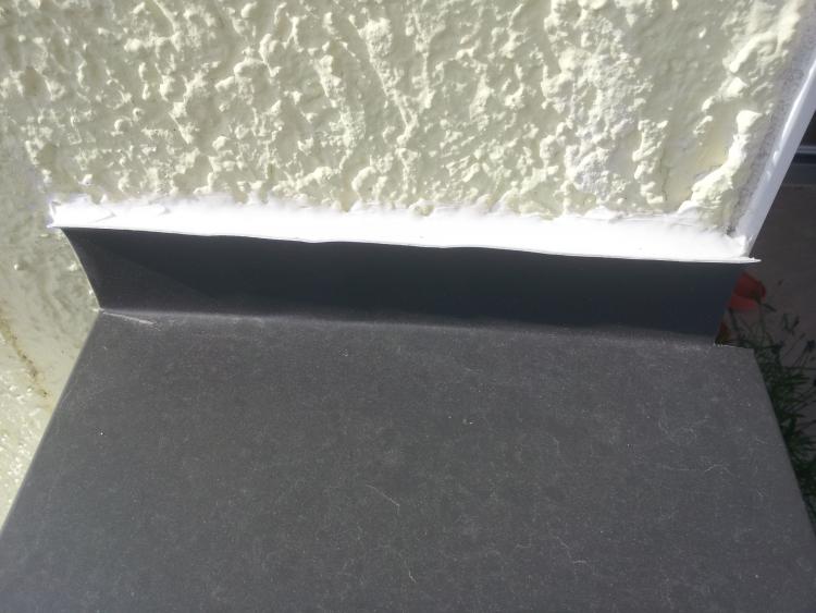

    wie gewünscht hier die Fotos. Die Ecken sind sehr spitz und alle Kanten scharf.

    der soll sich nicht so anpissen und ein sauber gekantetes Blech drüber machen als Abdeckung... Das ist eine halbe Stunde arbeite und damit ist das Thema vom Tisch... SO würd ich das auch nicht abliefern... und auch nicht abnehmen

    Warum wird eigentlich immer von Silikon geschrieben? Ein guter Handwerker nimmt da kein Silikon, da gibt es spezielle dauerelastische, UV beständige Abdichtungsmaterialien, die ebenfalls mit Kartuschen aufgebracht werden.
    Silikon wird bei Fliesen verwendet, aber nicht als Dichtungsmaterial im Außenbereich!

    Laienmeinung:
    Der ganze Wandanschluß ist eine Fehlkonstuktion!
    Er leitet das Wasser ja direkt an/in den Putz...
    (jeweils an der Innenseite der Brüstung)
    Und dauerhaft dicht wird das so auch nicht sein.

    Wohl nach Norm 0815!
    Der soll Ihnen bitte diese Norm, nach dem das normgerecht sein soll zeigen.
    Einfacher wäre es, ein Detail zu wählen das für Fensterbretter gültig ist.
