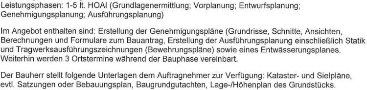

    ich habe so in etwa ein Schreiben(Siehe Anhang) von dem Architekten bekommen und daraufhin erst mal das Amt angerufen.
    Da hat man sich gewundert warum der Bauherr für die Sielpläne anruft und nicht der Architekt.
    Was gehört eurer Meinung nach in den Leistungsphasen 1-5? Oder anders gefragt was alles von dem, was der Architekt von mir haben möchte, sollte er selber beschaffen?

    Ich bin jetzt nicht hundertprozentig fit in den einzelnen Leistungsphasen, aber die Beschaffung der Pläne gehört in jedem Fall zur Aufgabe des Architekten. Vor allem kennen die Architekten die Leute bei den Ämtern und wissen genau was sie brauchen. Das geht wesentlich reibungsloser als wenn der Bauherr dazwischensitzt.
    Das Baugrundgutachten ist allerdings eine separate Leistung, zumindest was die Bezahlung angeht. Der Architekt sollte sich darum kümmern dass ein Baugrundachten erstellt wird, bzw. holt Angebote für die Erstellung ein und kümmert sich darum dass alles in die Wege geleitet wird. Bezahlt wird das Baugrundgutachten dann vom Bauherrn.
    Ob das genau so haarklein in der HOAI steht weiß ich nicht, aber so wurde es in dem Büro gehandhabt in dem ich gearbeitet habe, und diese Vorgehensweise ist auch die einzig richtige.
