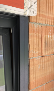

  9. #9 maskottchen, 02.07.2020
    maskottchen
    maskottchen
    08.02.2008
    22
    Tanztrainer
    Kann mir jemand sagen wo man solche APU Leisten findet?
    Ich will mit dem Mauerwerk bündige Rolladenschienen verputzen.
    Das könnt am besten mit solchen Schienen klappen.

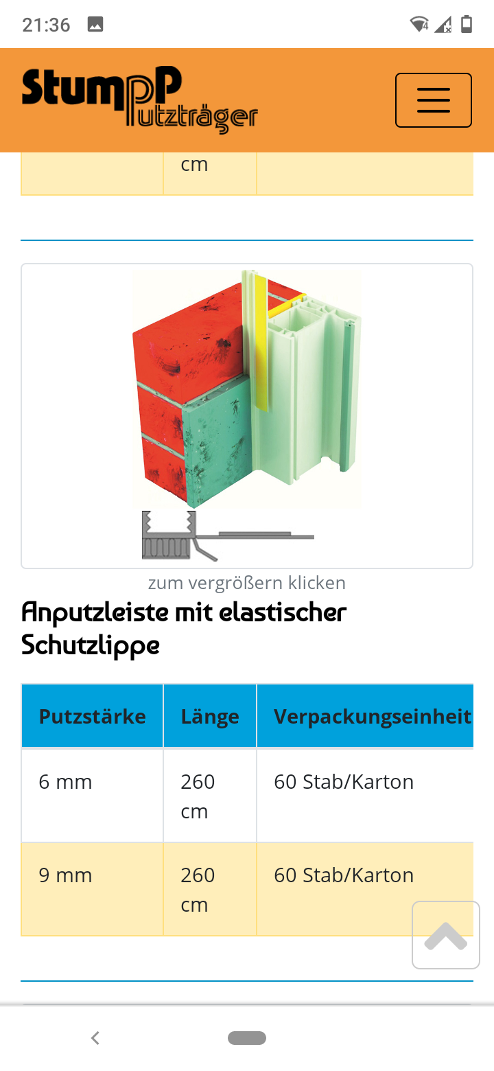

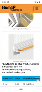

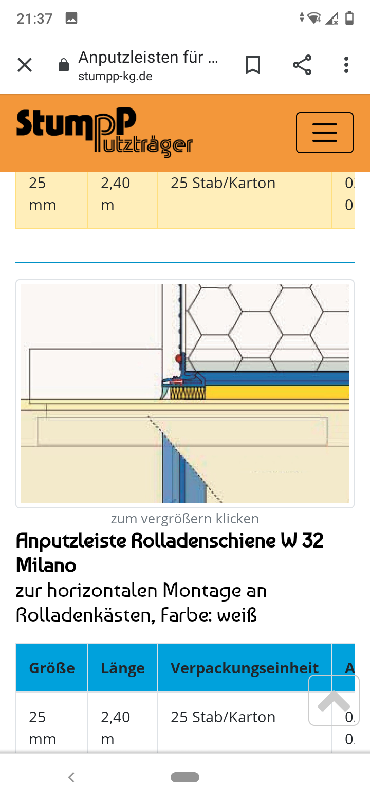

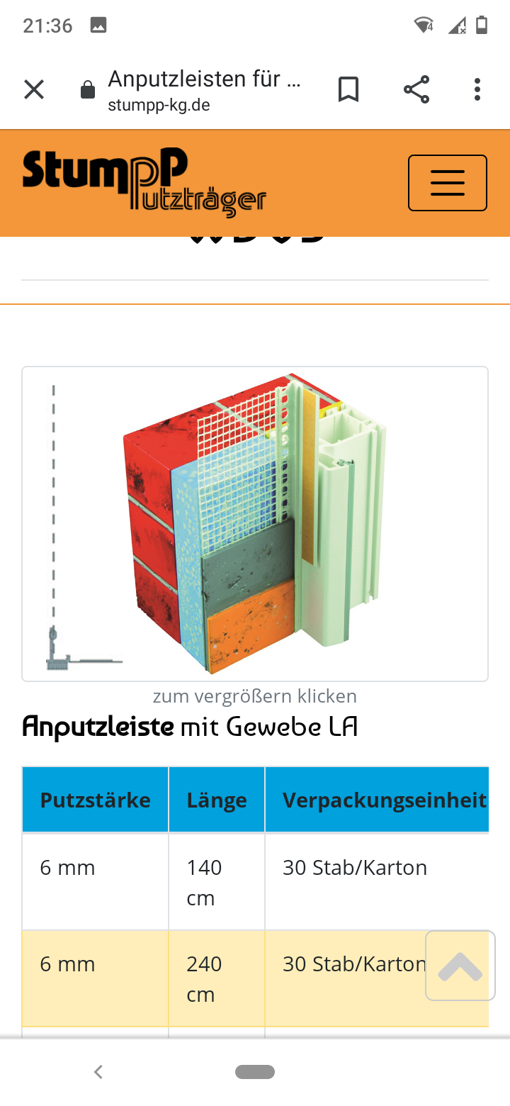

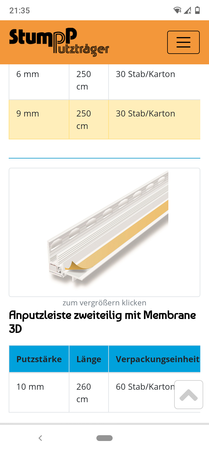

  10. #10 Feyerabend, 02.07.2020
    Feyerabend
    Feyerabend
    29.08.2019
    222
    44
    staat. geprüfter Bautechniker
    Köln
    Sind das nicht eher Putzabschlussprofile wie z.B. das von Maxit? maxit Putzabschlussprofil 3mm 2m
    Auf dem kleinen Bildchen etwas schwer zu erkennen
  11. SIL
    10.842
    4.194
    Stumpp/putzer-einkauf/Protektor/baumit. de/Maler EG etc Stumpp hat definitiv horizotale Apus für Übergang Rolladen/Raffstorekästen auf MW oder WDVS
  12. #12 maskottchen, 04.07.2020
    maskottchen
    maskottchen
    08.02.2008
    22
    Tanztrainer
    Danke für Eure Hilfe,
    Ja so ähnlich sehen die aus, jedoch mit Kleber.
    Ich hab mal ein Foto von meinem Fenster gemacht. So sehen die Rolladenschienen aus.
    Ich dachte ich klebe oder besser Schraube so Putzabschlussprofile an den äußeren Teil, welche dann mit eingeputz werden.
    Oder vermutlich noch schöner, ich nehme einen Aluwinkel und schraube den an die äußere Schiene und klebe ein normales APU von aussen an den Winkel der Aluschiene.
    Was meint ihr?
    Meinst du auch so Abschlussprofile?
    Oder hast du andere in Auge?
  13. #13 Fabian Weber, 04.07.2020
    15.959
    6.250
    Einfach ganz normal die Apu-Leiste direkt auf die Rolladenschiene kleben, nix schrauben.
  14. SIL
    10.842
    4.194
    Nicht Schrauben, auf keinen Fall! Schau doch mal in einen Katalog von den Herstellern /Lieferanten. Die mit Membran brauchst vermutlich nicht die sind WDVS...wenn ich dein Foto sehe, der Aussen Putz wird doch hoffentlich 2 lagig plus Deck/Oberputz, im Prinzip brauchst du 2 eine Apu und eine Mini Eckschiene - oder du findest eine passende Apu zur Gesamtputzdicke.
