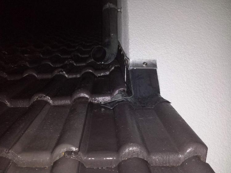

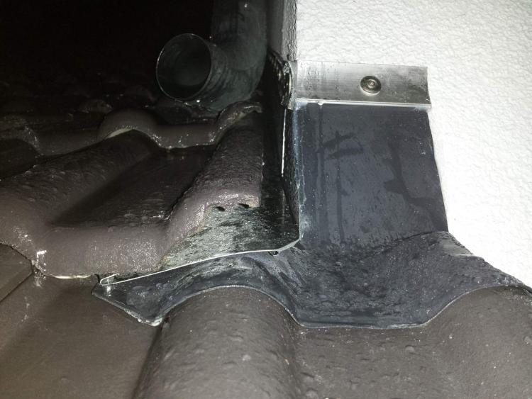

    Guten Tag,
    heute wurde bei uns der Wandanschluss von einer Gaube an ein Satteldach ausgeführt. Die Gaube ist von außen mit Styrodur (untere Reihe) bzw. Spyropor (restl. Reihen) isoliert. Der Anschluss wurde mit einem Titanzinkblech gemacht.

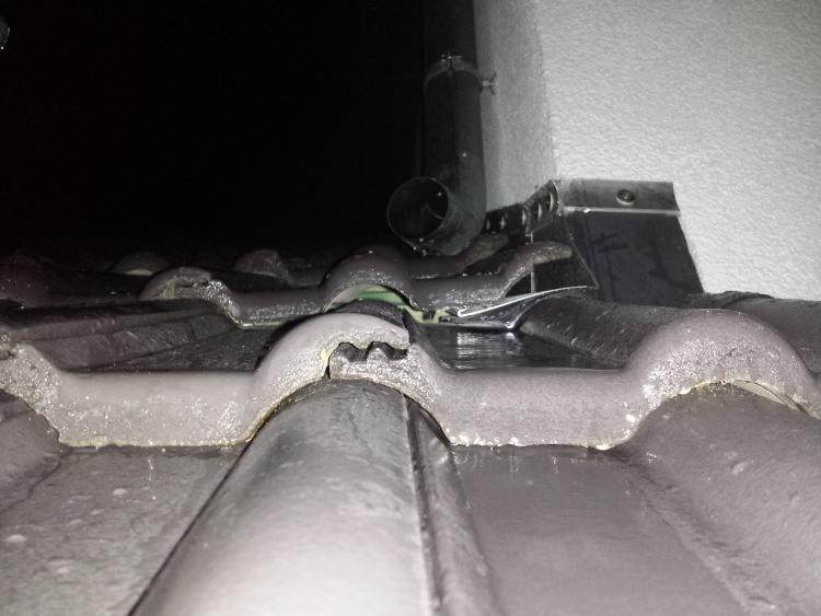

    Meine Frage ist nun, ob der Anschluss so auf dauer das Dach vor Wassereintritt schützt, oder ob wir in Zukunft Probleme mit Regenwasser oder Schneeschmelze erhalten. Da die Ziegelreihen seitlich nur bis auf ca. 3-4 cm an die Gaube reichen habe ich jetzt die Befürchtung, dass gerade auf der Wetterseite mehr Regen auf das Zinkblech kommt und die Falz am seitlichen Ende des Zinkblechs das anfallende Wasser nicht komplett ableiten kann. Außerdem wird die Falz durch die Ziegel leicht zusammengedrückt und kann somit noch weniger Wasser aufnehmen. Ob die darunter verlegte Folie dauerhaft dicht bleibt, kann man ja nicht sagen. Außerdem ist auf den Bildern gut zu erkennen, dass die Ziegel durch das Titanzinkblech nicht sauber aufliegen.
    Die Lattung und Konterlattung ist nicht imprägniert, aber Kesselgetrocknet. Ist das in diesem Fall die richtige Wahl? Im Angebot steht die Imprägnierte Lattung, die ist aber angeblich nicht mehr Stand der Technik - sagt der Dachdecker... Aber gerade hier bei dieser Dachkonnstruktion erwarte ich einen erhöhten Feuchtigkeitseintrag unter die Ziegel und somit in die Lattung.

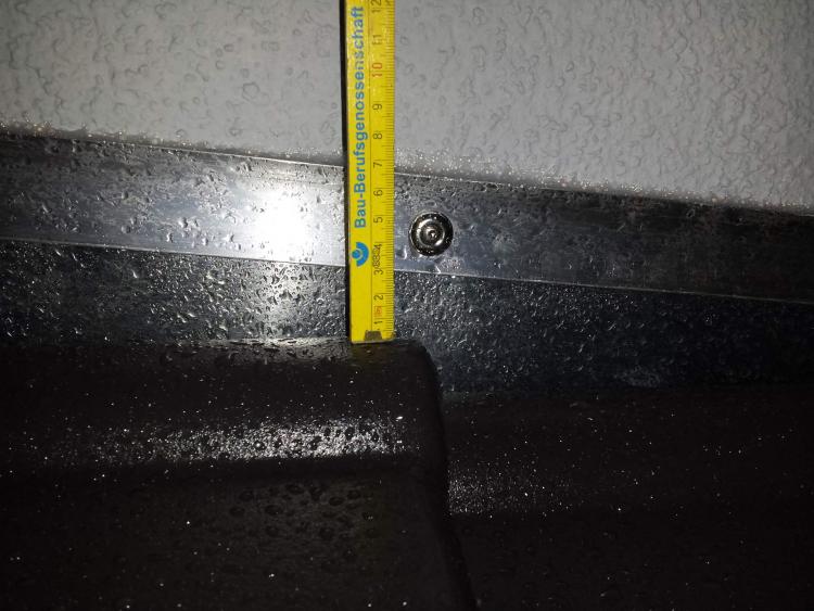

    Darüber hinaus ist das Zinkblech nur ca. 6-8 cm höher als die Ziegel. Wenn im Winter Schnee auf dem Dach liegen bleibt, kommt er ohne große Probleme an den Putz. Im Angebot ist das Titanzinkblech mit 400 mm angegeben, verbaut sind 250 mm.
    Letzte Frage: Ist der Anschluss vom Fallrohr so richtig ausfegührt? Die Gaube hat eine Dachfläche von ca. 40 qm.
    Hier einige Bilder:
    Über eine baldige Antwort wäre ich sehr dankbar, da morgen die andere Seite gemacht werden soll. 1000 Dank im voraus!
    Mit freundlichen Grüßen,
    Swen

    anständig sieht anders aus. Der Betondachstein muß das Blech min. 100 mm überdecken, ein freier Wasserlauf von min. 40 mm muß auch bleiben ( Aussenkante Betondachstein bis zur Wand ). Die Anschlußhöhe muß min. 100 mm betragen. Bei überdeckten Wandanschlußblechen müssen diese entweder auf einer Schalung aufliegen, oder es müssen noch Zwischenlatten eingezogen werden, damit sich das Kantteil im Laufe der Zeit nicht durchhängt. Ein Gefälle des Kantteils unter die Betondachsteine ist auch ein no go ( Bild 3 ), hoffentlich ist der Schnitt im senkrechten Teil des Wandanschlußbleches kurz hinter der Aussenecke verlötet? Warum wurden hier 2 verschiedene Materialien verbaut? Traufseitiger Anschluß mit Walzblei, seitlicher Anschluß in Zink??? Ich würde das so nicht abnehmen.
    Zum Fallrohr : evtl. noch mal ein anderes Bild einstellen, wenn möglich, wo man die Ecke des Gaubenaufbaus mit Fallrohr sieht.
    Zur Traglattung: Wenn keine besonderen Anforderungen an den Holzschutz gestellt werden ( und hierzu zählt nicht ein wissentlich undichter/hinterläufiger Wandanschluß ), ist es ok, auf die Imprägnierung zu verzichten.
    Was sagt denn dein Planer zu der Ausführung?

    Dat is Murks.... Wandanschlüsse mit versiegelter Klemmleiste sind nicht hinterlaufsicher. Ich halte den Anschluss, die Art, für unbrauchbar. Einmal neu...
