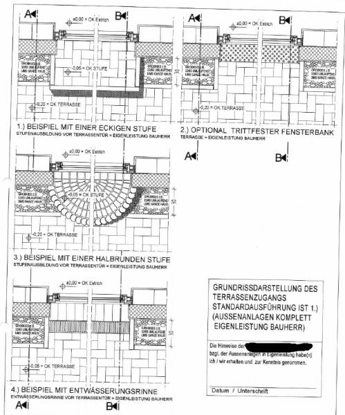

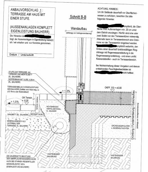

    Leider wurde der Thread http://www.bauexpertenforum.de/showthread.php?83392-Wie-dicke-KMB-auf-Poroton-messen vorschnell geschlossen, die Verwirrung die nun bei mir übrig bleibt, ist leider so groß, dass ich noch einmal explizit nachfragen will.
    Zeigt der Ausführungsvorschlag "Terasse am Haus mit einer Stufe" (hier mal alle Seiten und kompletter Text):
    nicht das, was bei fast jeder Hauseingangstür so gemacht wird?
    Zumindest die Google-Bildersuche nach "Podest Eingangstür" zeigt mir zuhauf Lösungen, wo kein Gitterrost direkt vor der Haustür existiert - und vermutlich von vielen Bauträgern und Bauwilligen auch niemals angedacht ist.
    <<KLICK>> Google-Bildersuche "Podest Eingangstür"
    Ist diese Ausführung tatsächlich grundsätzlich falsch?
    Oder führte nur die ausschnittsweise Darstellung der Schnitte zu einer Fehlinterpretation wie es gemeint war?
    Wie schon gesagt: diese Zeichnungen verteilt ein Franchise GÜ mit mehr als 1000 Häuser / Jahr (vermutlich) regelmäßig an seine Bauherren.
    Das macht es sicherlich nicht richtig, wenn es falsch ist, verwundert mich aber umso mehr.
    Als ich diese Darstellungen bei einem Kollegen zum ersten Mal gesehen habe, war ich eher positiv überrascht im Sinne von "Na zumindest mal ein GÜ, der das Thema nicht verschweigt sondern die Bauherren halbwegs in die richtige Richtung stupst". Hier gab es ja auch schon einige Threads von Bauherren, deren Terassenfenster auch schon komplett fertig war und man dann auch grübelte, wie der Anschluss überhaupt noch sinnvoll durchführbar wäre.

    Wenn es denn bei fast jeder Haustür so gemacht wird (was ich bezweifle), dann wird es eben bei fast jeder Haustür völlig falsch gemacht!
    Wenn 1.000 Autofahrer durch eine Baustelle mit Tempolimit 60 auf der AB mit 100 durchbrettern und die Sherrifs Dich rauswinken, werden sie Dir die Strafe nicht mit dem Hinweis "die anderen waren genauso schnell erlassen.
    Juristisch heisst das - es gibt keine Gleichheit im Unrecht!
    :Baumurks bleibt :Baumurks bleibt :Baumurks
    Und NEIN - es wird jetzt keiner ein fachgerechtes Detail zeichnen und einstellen!
