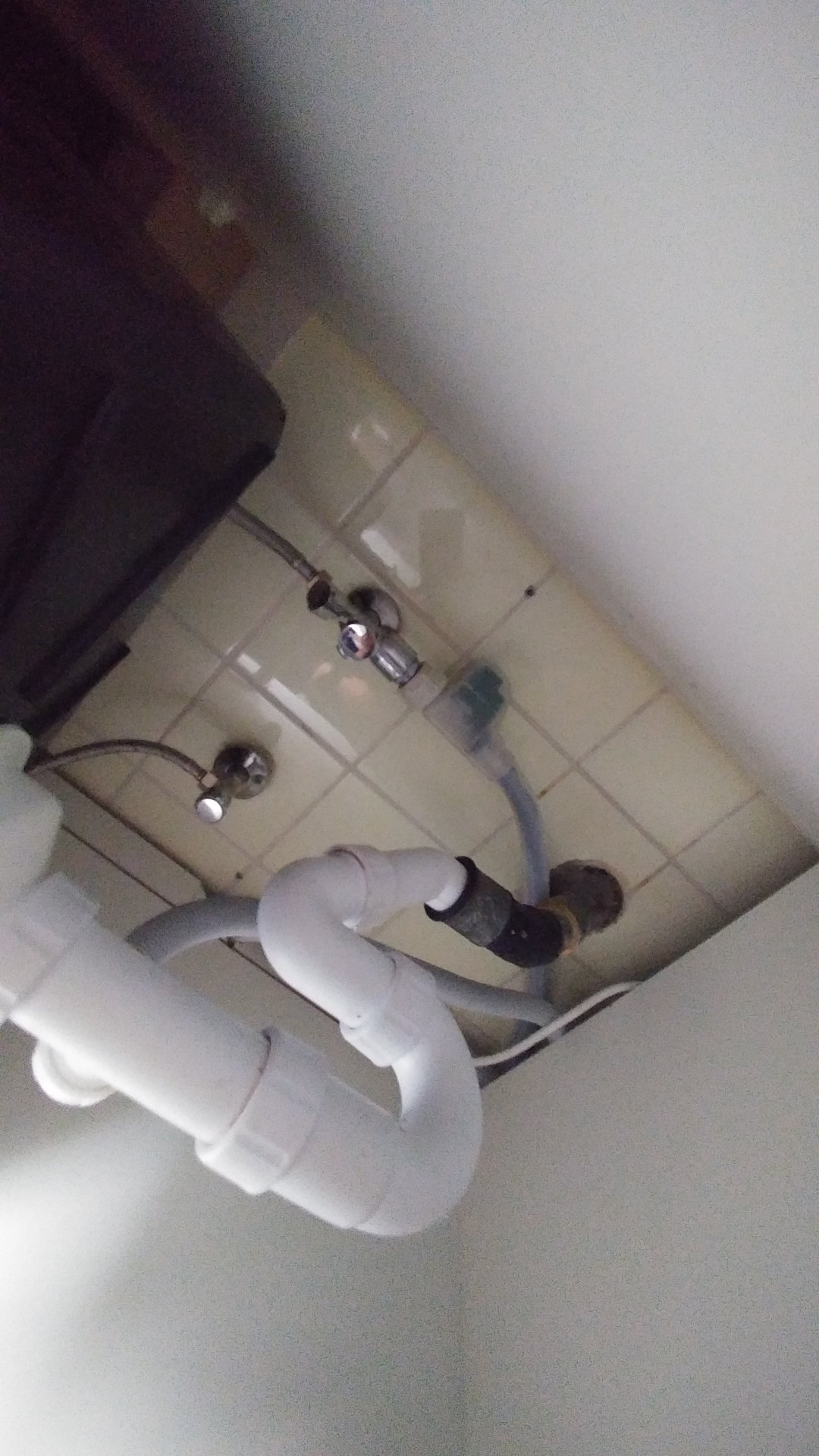

    Hallo Liebe Kolleginnen und Kollegen,
    ich hab folgenden Situation an einem aktuellen Projekt.
    Ich hab an der Wand ein einfaches Eckventil mit einem Abgang an dem eine Waschmaschine angeschlossen ist und einem Abgang für den Wasserhahn. Jetzt würde ich gerne wissen ob man noch einen Anschluss für einen Geschirrspüler integrieren kann ?
    Wäre super wenn mir jemand dazu ein paar Tipps geben könnte.
    mfg
    tobias

    Ja klar, mit Hosenstück o.ä. Oder gleich eine Kombination mit zwei Absperrhähnen und Eckventil in der Mitte.

    Der Abfluss sieht abenteuerlich aus.
    Auf dem Bild schlecht zu erkennen, aber ist das eine Verjüngung, gar auf DN32 ?
    Ich wäre dann auf jeden Fall vorsichtig, die Spülmaschine und Waschmaschine nicht gleichzeitig zu benutzen.

    Danke für die Antworten kann vielleicht mal jemand ein Bild von nem Teil mit 2 Abgängen oder so etwas, oder besser vielleicht sogar einen Link zu nem Shop wo ich das teil bekomme.
    mfg
    tobias

    Ist doch ein Altbau, sonst kann es „zu viel“ werden, ins Becken hochdrücken oder gar Spülmaschinen Abwasser in die Waschmaschine laufen usw
    Die Rohre sind auch nicht neu und die Maschinen drücken schon ganz gut beim abpumpen, also ich meine ziemlich viel Abwasser in kurzer Zeit
    @k002816411
    Such einfach nach „tauchrohr mit 2 anschlüssen“ in Google .
    Entsprechend kürzen das ist die sauberste Lösung
