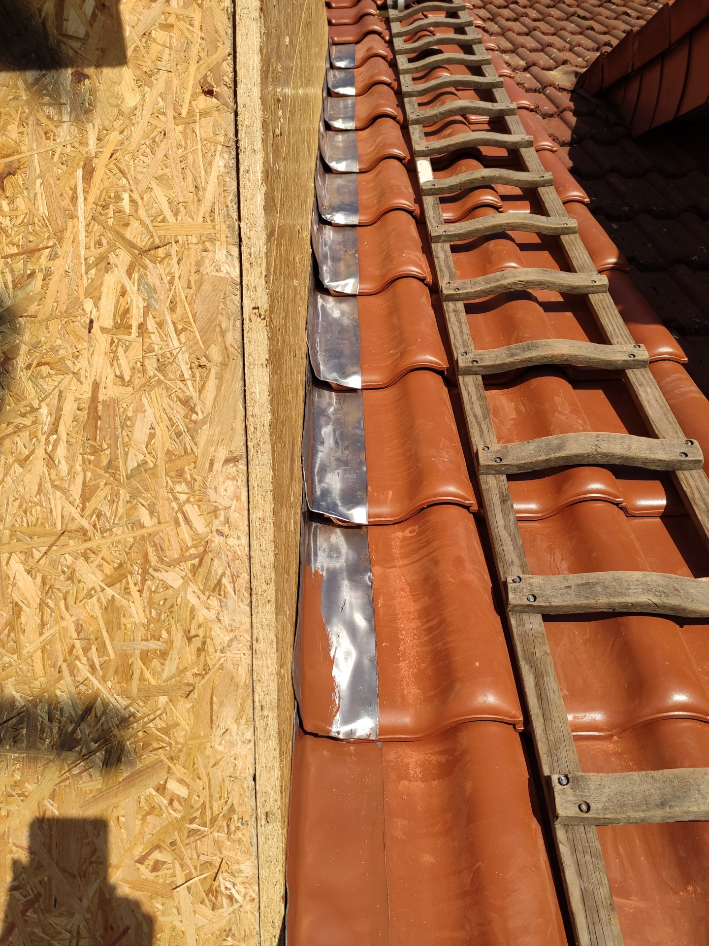

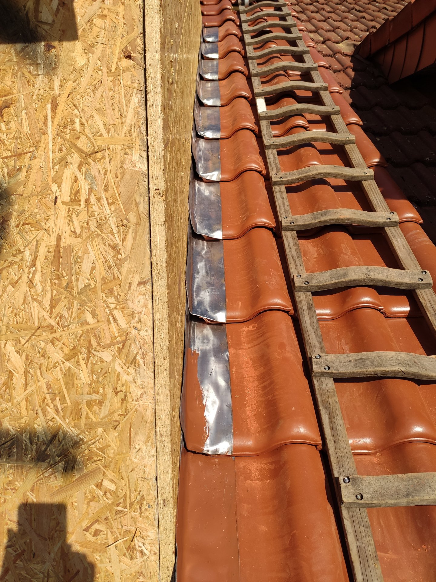

    ich habe eine Frage an die Dachexperten. Ich habe eine Dachsanierung inklusive Aufsparrendämmung machen lassen und ich mach mir ein wenig Gedanken darüber, wie das Gaubendach mit "Bleistreifen" an die Dachpfannen angeschlossen wurde. Siehe Bild bevor die Schieferverkleidung an die Gaubenwand kam.
    Was mich stört, ist, dass die Blechstreifen nicht über den rechten Buckel der Pfannen gearbeitet sind. Hinzu scheinen die Pfannen weiter oben auf der linken Seite abgeflext zu sein (an der Gaubenwand), womit die linken Stege weg sind. Kann das Wasser sich nicht unter dem Blech nach links arbeiten und reintropfen, da es keine Stege gibt? Ist das eine fachgerechte Ausführung?

    1.Wenn unterhalb vom Blei noch eine Rest kannte ( leichte Erhöhung ) vom Unterdecker der Ziegel ist , reicht das aus in der Regel aus.
    2. Blei wird vermutlich noch was angepasst, sieht noch ein bisschen wild aus.
    3. Warum macht man keine günstige Vordeckbahn auf das OSB ( oder kommt das noch) laut Fachregeln können Unterkonstruktionen aus Vollholz Vordeckbahnen erhalten , Unterkonstruktion aus Holzwerkstoffen müssen Vordeckbahnen erhalten.
    4. Und wenn da keine Kannte oder Erhöhung ist, sonder im tiefen Wasserlauf der Ziegel geschnitten wurde, dann ist das nicht korrekt, dann hätte bis über den rechten Hochpunkt gebleit werden müssen.

    1) Ich weiß nicht, ob bei den Ziegel weiter oben noch eine Erhöhung geblieben ist, da die Gaubenwand oben etwas nach außen geht, so dass mehr geschnitten werden müsste.

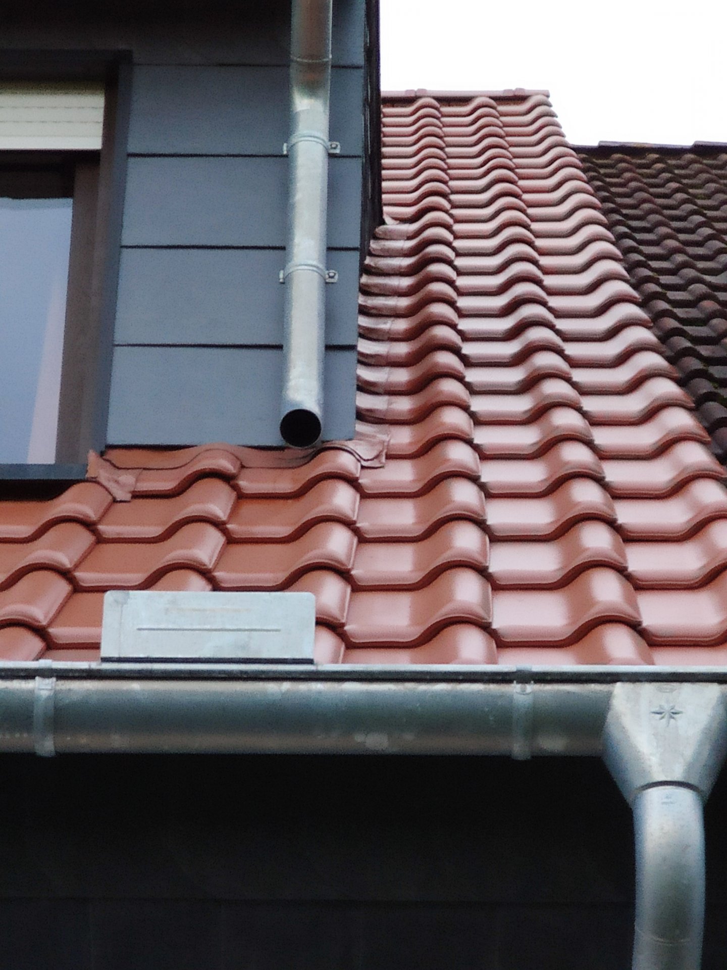

    2) Blei wurde angepasst. Sieht im Endausbau aus so aus.
    3) Wegen Vordeckbahn weiß ich nicht. Meine alte Gaubenkonstruktion hatte auch keine Deckbahn unter dem Schiefer. Da kam von Außen Bauder Tex dran, dann 16cm PIR und ganz außen nochmal OSB für die Schieferverkleidung.

    Kann man schlecht sehen , müsste aber , Dachdecker fragen der es gemacht hat, Blei sieht so besser aus, kann man denke ich mit leben, wir sind ja Dachdecker und keine Uhrmacher.
    Vordeckbahnen sind zum Schutz der OSB während der Bauphase vorgeschrieben , ist jetzt eh zu spät, stirb keiner von, und nur weil vorher keine war , bedeutet das ja nicht , das es richtig war ( denke das war Vollholz, da muss es nicht) Du willst ja erstmal wissen wie es fachlich muss , danach kann man erläutern ob es Kriegs entscheidet ist.

    Habe mit dem Chef gesprochen, der hat mir auch das mit der linken Kante erzählt. Da habe ich ihm die Fotos gezeigt und meine Zweifel bekundet. Der hat mit dem Vorarbeiter gesprochen, und der hat wohl zugegeben, im Wasserlauf geschnitten zu haben. Heißt, die werden nochmal anrücken.

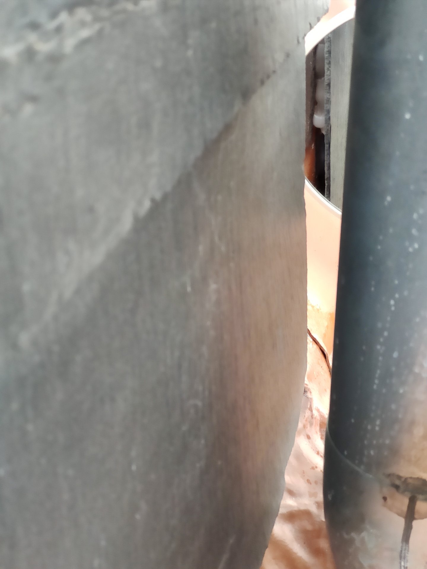

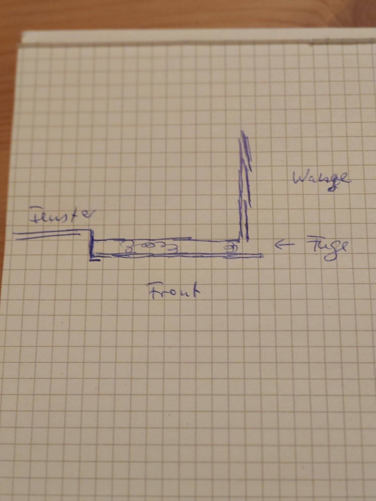

    Mir ist neulich aufgefallen, dass die senkrechten Außenecken der Gaube zwischen Vorderseite und Wangen nicht sauber gearbeitet sind. Und zwar haben die Kollegen die recht großen Schieferplatten vorne mit so einem Silikonkleber an die Vorderseiten-OSB gesetzt, bevor sie genagelt wurden. Durch den Silikonkleber sind recht große Fugen in der Ecken übrig geblieben (1-1,5cm). Diese Fugen haben sie dann auch notdürftig und unvollständig mit dem Silikonkleber verfüllt. Die Platten sind mit einem Überstand in den Ecken montiert. Siehe Bild.
    Ich habe mich beschwert, und der Chef hat mir eine kostenlose Nacharbeit zugesagt, wenn sie demnächst ins neue Jahr starten. Wie sollte sowas bestenfalls aussehen? Schiefer vorne abreißen und ohne Silikonkleber neuen Schiefer eng an die OSB nageln, oder die Fugen hinter den Überständen mit Dichtband zumachen?

    Also, ist jetzt etwas schlecht zu erkennen, aber grundsätzlich muss die überstehende Seite 2 cm über fertige Schieferfläche stehen, und in dem Fall sollte der Schiefer der Wange ( Seite) bis an die Schiefer der Pfosten angearbeitet werden , das keine großen Lücken entstehen, ich gehe seit Jahren hin, und unterlege ein gekantetes Eckprofil, welches den überstand vorgibt, und somit das anarbeiten der Schiefer erleichtert , ist aber kein muss, Schiefer überstehen und die andere Seite einarbeiten ist vollkommen in Ordnung.
    Silikon unter den Schiefer der Pfosten, ist nicht schön, mache ich Ferkel aber auch, weil Schieferplatten die nur oben genagelt sind , dazu neigen sich gerne mit der Zeit zu lösen, und zu klappern.

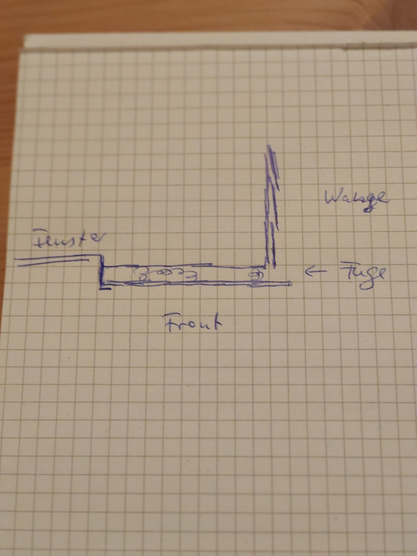

    Sie haben zuerst den normalen Schiefer der Wangen ohne Überstand am Pfosten genagelt. Und dann die vorderen Platten mit Überstand zur Seite und Silikon dahinter geklebt. Dadurch ergibt sich der Spalt in der Dicke des Silikons. Ich habe mal eine Skizze gemacht. Was macht man da schlauerweise?

    Und das sollte normal sauberer angearbeitet sein ( die Wangenschiefer sauber an die Pfostenschiefer) deswegen wird aber auch nicht viel passieren. Aber wenn er nachbesert, lass Ihn nach bessern, schaden tut es sicher nicht.
    Habe es öfter schon auf diese einfach Art gesehen, gefällt mir nicht .
