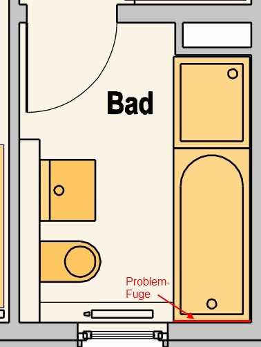

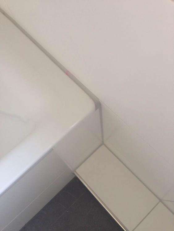

    ich habe nächste Woche Abnahme von einem RMH vom Bauträger. Bei einer Vorbegehung wurde die abgebildete Silikonfuge zwar als Mangel aufgenommen, was die schiefe Wand angeht, wurde allerdings behauptet, das wäre zwar nicht schön aber innerhalb der Toleranzen. Ich habe jetzt gesehen, das in DIN 18202 die Toleranz für die Winkligkeit bei einem Abstand von 75 cm (Breite der Badewanne) bei 6 mm Stichmaß liegt. Demnach läge die Wand außerhalb der Toleranz, denn der Abstand an der Ecke ist ca. 1 cm.
    Die Silikonfuge ist an der breitesten Stelle ca. 1,5 cm breit.
    Die Wanne ist aus Stahl, sowohl die Badewanne als auch die angrenzende Duschwanne sind auf den Estrich und gegen die Fliesen gesetzt worden.
    Meine Fragen wären jetzt:
    1. Sehe ich das richtig, dass hier Mängel vorliegen, die ich so nicht akzeptieren muss?
    2. Wie könnte man die Situation einigermaßen "elegant" lösen, ohne die ganze Wand neu zu machen?
    Hier die Bilder:

    1. Nein, sehen Sie falsch.
    2. Hat sich mit 1. erledigt.
    Mit der 18202 Winkeltoleranzen lässt sich nur die ganze Wand beurteilen, nicht ein Teilstück.

    schriftliche Mängelanzeige mit der Begründung des Wannenherstellers
    und warten, was der Bauträger dazu sagt

    Das Foto zeigt etwas anderes, oder ist mit den 1,5 cm die durch die Abrundung der Wanne bedingte Verbreiterung der Fuge vorn gemeint?
    Zur Aufklärung bitte bemaßte Fotos der Gesamtsituation und kein den Argumenten zuträgliches Detailfoto.
  7. #7 Achim Kaiser, 29.09.2014
    Achim Kaiser
    Achim Kaiser
    29.10.2005
    7.471
    Auf dem Bild erkenne ich keinen Mangel .... und seh auch keine Winkelabweichung.

    Danke erst mal, für die Antworten und Sorry, ich habe derzeit kein besseres Foto. Wenn die Fuge komplett drauf wäre, würde man den Winkel aber deutlicher sehen, das Foto ist also der Argumentation eher abträglich.
    1 cm Abstand der Wanne von der Wand ist schon realistisch, die Silikonfuge ist auch oben schon mind. 12-13 mm breit, die breiteste Stelle ist dann allerdings seitlich neben/unter dem Wannenrand (auf dem Foto noch ansatzweise zu erkennen).
    Gegen den Willen meines Bauträgers da was durchzusetzen, ist meines Erachtens eh nicht möglich. Wenn es eine einigermaßen einfache Lösung gäbe, würde mein Bauträger aber auch mit sich reden lassen.
    Neben dem Punkt, dass die Fuge bescheiden aussieht, glaube ich nicht, dass die Wanne lange benutzbar bleibt, das zeigt einfach meine Erfahrung mit Silikon-Brücken.
    Vielleicht kann ich morgen noch ein paar Fotos machen ...

    Ich war zu spät, die Silikonfuge wurde auf der ganzen Länge auf 12 mm verbreitert. Sieht besser aus, weil dieser "schiefe" Eindruck weg ist, schön ist es aber nicht wirklich.
    Naja, ich habe ja hier gelernt, dass man wohl nicht mehr erwarten kann. Die gut 4000,- Euro, die ich in das Bad investiert habe (Sonderwünsche), hätte ich mir besser gespart, das war buchstäblich "ins Klo geworfen".
