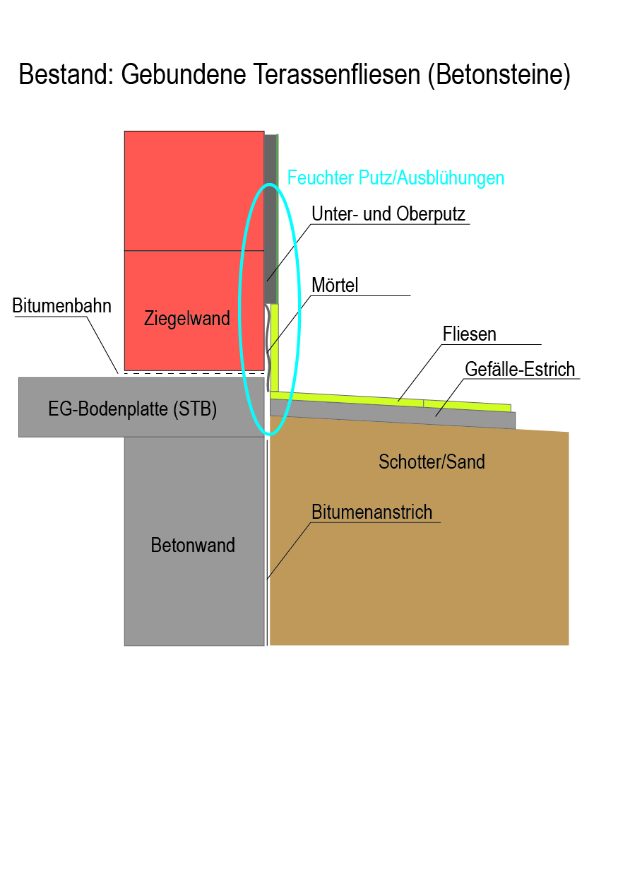

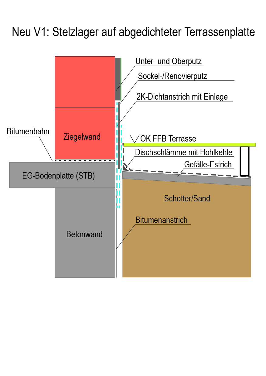

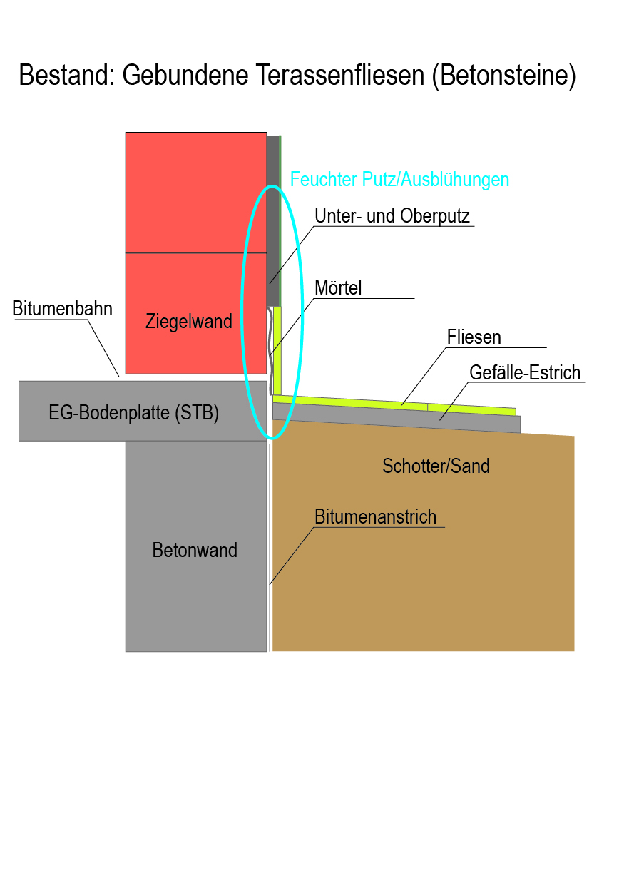

    Ich hoffe das richtige Unterforum erwischt zu haben, es geht um die Abdichtung einer zu sanierenden Bestands-Terrasse. Also Themen Bestand, Sanierung, Bauwerksschutz und Abdichtung :)
    Wir haben durch aufsteigende Feuchtigkeit in manchen Bereichen abplatzenden Putz und Ausblühungen. Dies gilt es nun anzupacken, bevor ein neuer Terrassenbelag drauf kommt.

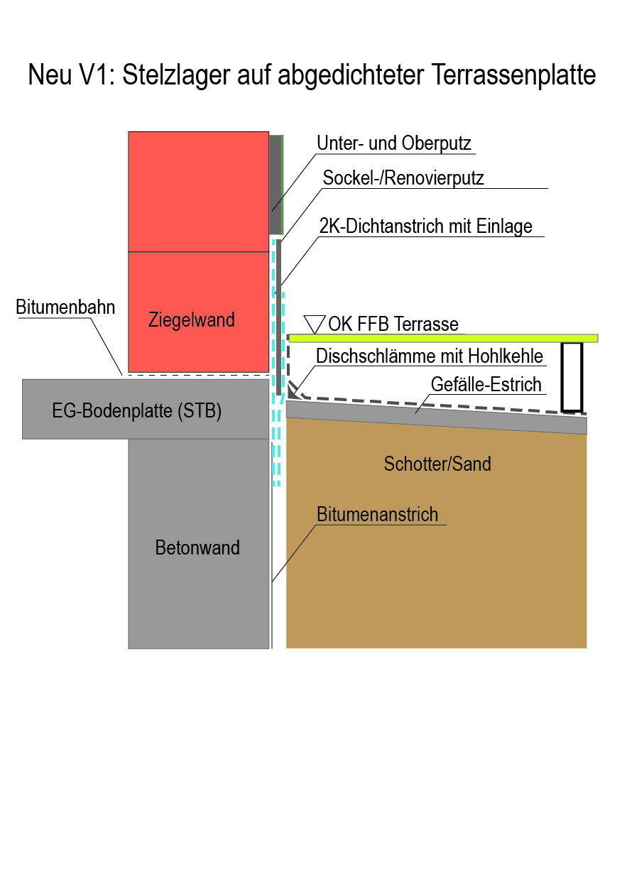

    Ich habe 2 Ideen, skizzenhaft auch mal unten angehängt.
    Welche Idee haltet ihr für sinnvoller, was das Ergebnis im Bezug auf den Arbeitsaufwand angeht? Gibt es bessere Lösungen, oder sind meine sogar falsch?
    Ich bin auf eure Expertise gespannt!
    1. Estrich erhalten, mit Hohlkehle und Dichtschlämme Abdichtung herstellen, Stelzlager:
    Die Platten lassen sich leicht vom Gefälle-Estrich lösen oder sind schon lose. Um aufsteigende Feuchtigkeit und einen ordentlichen Anschluss von Wand-Estrich hinzubekommen würde ich in einem System wie z.B. Remmers MB 2K oder Weber superflex soweit ich komme nach unten und bis 15cm über OK Terrassenbelag abdichten, dann einen Sockelputz drauf, dann noch mal bis 5cm OK Abdichtung. Anschließend mit einer Hohlkehle den Abstand Estrich-Wand schließen, mit eingelegtem Anschlussband und Dichtschlämme andichten. Anschließend die gesamte Estrich Fläche einmal mit Dichtschlämme versehen.
    Verlegung der Platten dann mit Stelzlager auf abgedichtetem Estrich.

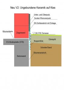

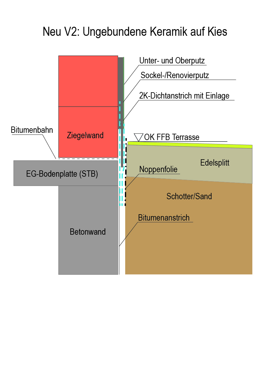

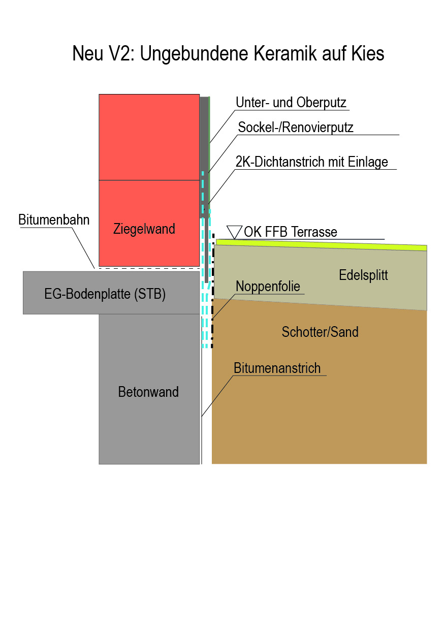

    2. Alles entfernen, Abdichten, ungebundene Bauweise mit Keramikplatten im Edelsplitt:
    Hier gibt es viel mehr Schweiß, Dreck und Entsorgungsmasse. Dafür würde man etwas weniger Abdichtungsaufwand betreiben müssen. Nach dem Abbruch analog zu 1. Die Horizontale Abdichtung bis ca. 15cm über OK Terrasse. Anschließend Verdichtung des Schotters, Einbringung Kies, Verlegung Keramik auf Kies.
    Ich freue mich auf eure Expertise, weiß leider nicht wie ich das angehen soll.

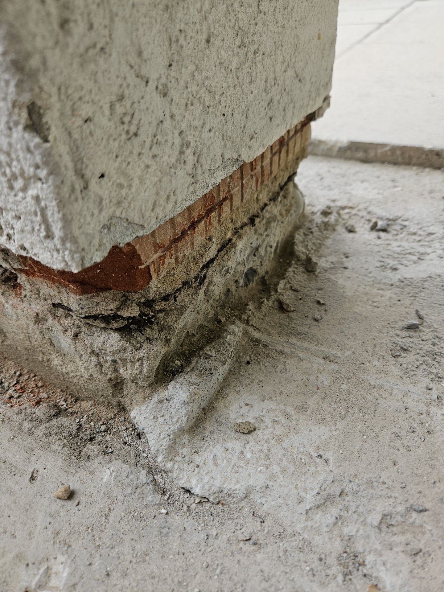

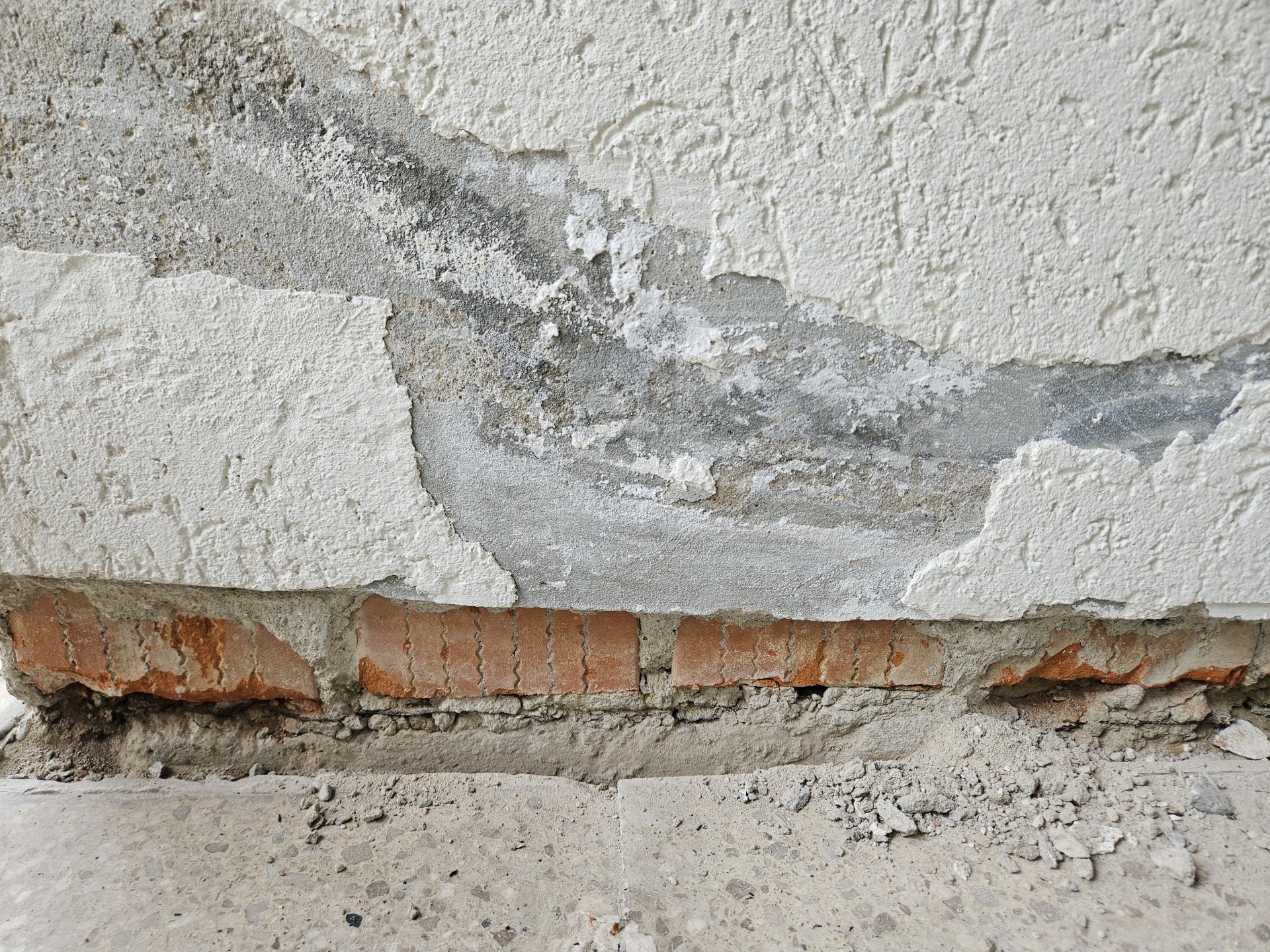

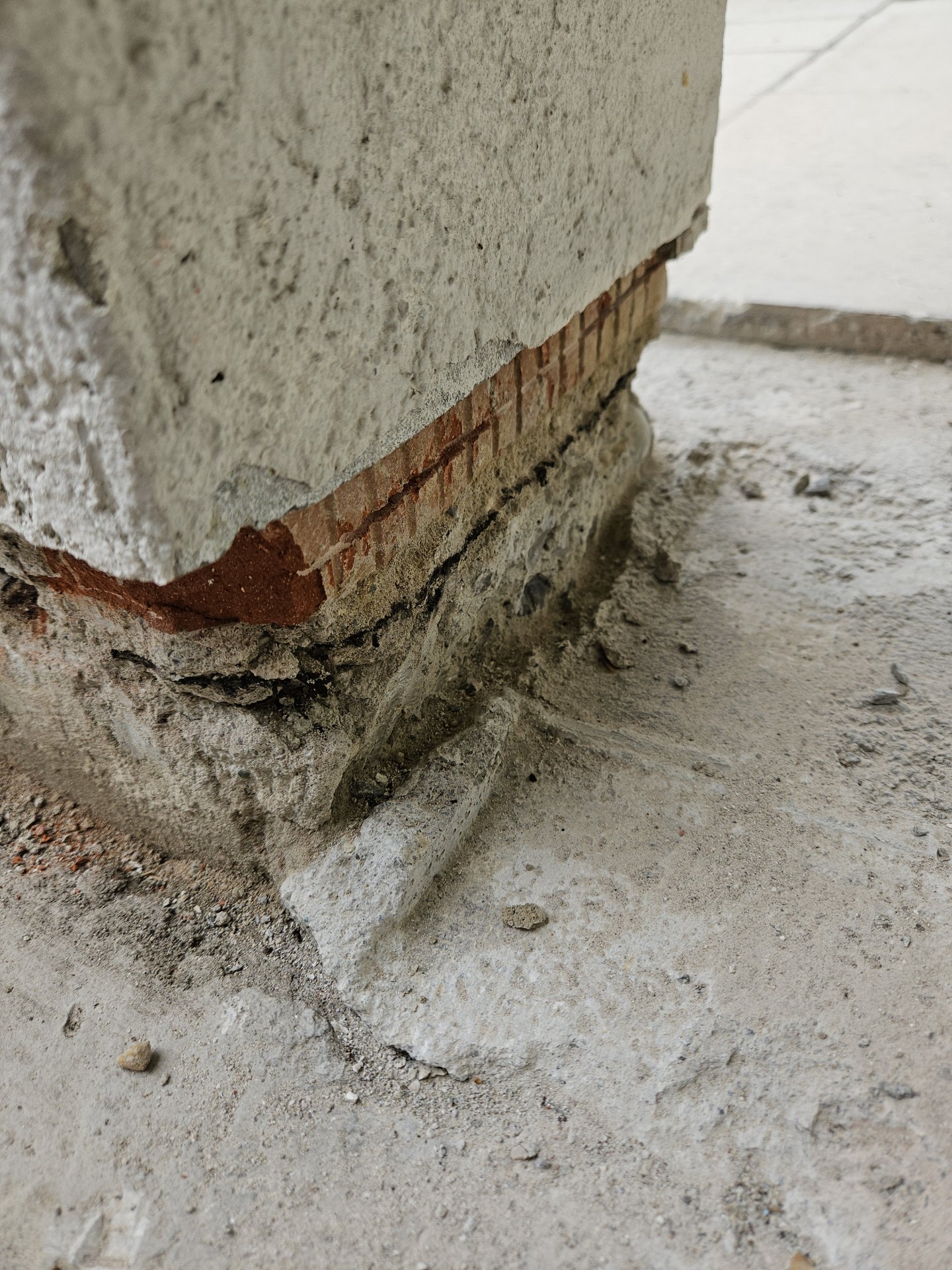

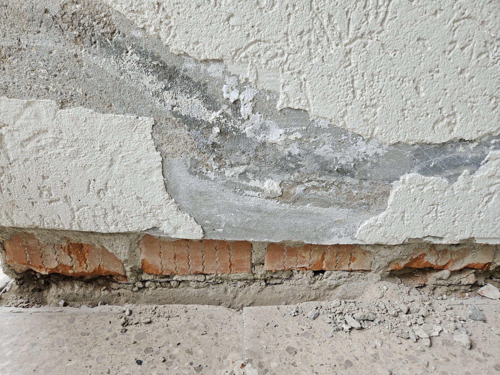

    Hier noch Fotos vom bereits geöffneten Sockelbereich.
