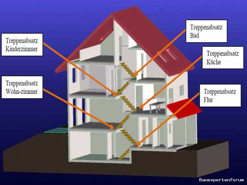

    Entsprechend dem Kaufvertrag mit dem Bauträger, der xxxxxxxxx, wurde die Wohnfläche nach WoFiV ermittelt.
    Jetzt mussten wir feststellen, dass die Treppenpodeste bei den offenen Treppen zur Wohnfläche hinzu gerechnet wurden, die abgeschlossenen Treppenpodeste der anderen Etagen jedoch nicht (siehe Bild).
    Aus unserer Sicht können die offenen Treppenpodeste ebenfalls nicht als Wohnfläche angerechnet werden. Diese Flächen haben nur eine Funktion – die Verbindung zwischen den beiden Treppen herzustellen (wenn man einen Schrank darauf stellt, sind die Treppen nicht mehr begehbar).
    Mehr dazu unter: xxxxxx
    Ich würde mich sehr freuen, wenn jemand dazu eine Meinung hat.

    Gab es zum Kaufvertrag Pläne mit Maßen und Flächenangaben oder wurden Dir die Pläne mit den Wohnflächenangaben und Maßen erst nach Unterschrift gegeben oder hast Du erst nach eigenem Aufmaß gemerkt, was einberechnet wurde und was nicht?
    Ich sehe nach Wohnflächenverordnung keinen Grund, bei Treppen, die direkt in einen offenen Wohnraum führen, imaginäre Treppenpodeste vom Wohnraum abzuziehen. Wo sollten die Grenzen für diese imaginären Podeste liegen.
    Dein Argument mit den Schränken aus dem OP ist für mich übrigens nicht nachvollziehbar, da du auch vor ein Fenster oder eine Tür keinen schrank stellen kannst ohne dass Fenster bzw. Tür unbenutzbar werden, vor ein Waschbecken oder WC auch nicht. In jedem Wohnraum gibt es Flächen die zwingend von Möblierung freizuhalten sind, dennoch zählen diese Flächen zur Wohnfläche.

    Die Vorauswahl erfolgte anhand der erhaltenen Expose. Wir haben u.a. die Wohnflächen miteinander in Verbindung mit dem Kaufpreis verglichen.
    Der Kaufpreis /qm war somit von entscheidender wertbestimmender Bedeutung für uns. Das war dem Verkäufer auch so bekannt, wir haben mehrmals über die Alternativangebote gesprochen und diese auch diskutiert.
    Im Expose der BW wurde die Wohnfläche mit ca. 129 qm ausgewiesen. Der Bezug auf dieser Wohnfläche wurde im Kaufvertrag mit Bezug auf WoFIV unter Angabe des Gesetzblattes und einer Toleranz von 2% in Verbindung gebracht.
    Aufgrund der konkreten Nennung des Gesetzblattes kann man als Laie von einer soliden vertraglichen Vereinbarung ausgehen. Dass bei der Wohnfläche offensichtlich gemogelt wurde (so wurde u.a. auch ein Technikraum zur Wohnfläche dazugerechnet) ist uns erst später aufgefallen.

    Bei Splitt-Level sind solche Flächen nun mal Flurflächen und keine Treppenpodeste. Da hilft auch Wikipedia und die DIN 18065 in keinster Weise weiter.
    Sonst müsste ja bei jeder Treppe auch eine fiktive Austrittsstufe abgezogen werden.
    Ne, Meister. Das ist Flur und damit zur WoFl anrechenbar.
    Nach Ihrer Denke schmeissen wir alle Flure mit einer Breite < 1,40 m aus der Wohnfläche raus, weil die mit einem 60er Schrank in der Breite zu schmal werden.
    Ich stell mit grad so eine Gründerzeitwohnung mit 8 m Flur vor. 8*1,35 = 10,8 m² weniger Wohnfläche macht so (je nach Mietspiegel) 50 - 100 € Miete weniger im Monat. :mega_lol:

    Fachlich ist die Frage, ob bei einem Split-Level-Grundriß die übergangslos an die Nutzflächen angrenzenden Treppenpodeste "Absätze" im Sinne der Wohnflächenverordnung - WoFlV § 3 (3) 2. eindeutig zu beantworten: Treppenabsätze (bspw. im Sinne der Wikipedia wie in http://de.wikipedia.org/wiki/Treppenabsatz liegen hier nicht vor. Die Flächen sind eher als Verkehrsflächen im Sinne eines "Korridors" o.ä. zu werten und als solche müssten sie nicht abgezogen werden. Der Witz dieser Bauweise liegt ja gerade darin, die Laufflächen auf den Geschoßebenen auch zusätzlich zusammen mit den Räumen nutzen zu können.
