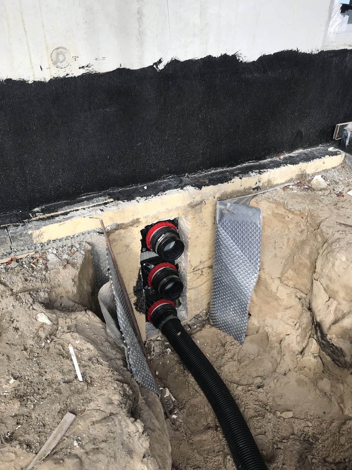

    Es gibt Dichtungen mit Flansch, die wird mit Bitumen eingedichtet.

    5.837

    Bauherr + Stromer
    Ich dachte an sowas...
  9. #9 Fabian Weber, 08.04.2021
    15.101
    5.837
    Sieht wie ein Los-Festflansch aus, stimmt das? Wäre dann für nachträglich nicht geeignet.
