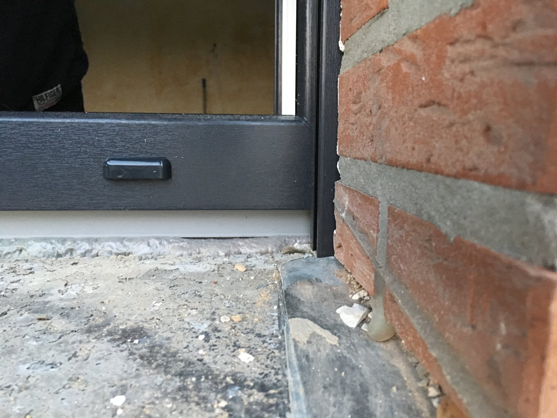

    ich habe ein Problem. Ich habe an der Außenfassade Riemchen. Ich habe mir neue Fenster bestellt und auch diese einbauen lassen. Nun habe ich für diese Fenster Aluminium-Fensterbänke bestellt (zuerst nur eins, zum Glück!). Ich habe hierfür das Maß zwischen den Riemchen der Außenöffnung genommen. In diesem Fall 1050 mm. Ich habe heute die Fensterbank erhalten und wollte ausprobieren ob es passt und siehe da, die Jalousienführung steht um ca. 1 cm auf der einen Seite und ca. 1,5 cm auf der anderen vor, so dass die Fensterbank nicht an dem Anschluss unterhalb des Fensters angebracht werden kann. Hier mal ein Foto:
    Wie man sehr schön sehen kann geht die Jalousienführung komplett runter und steht zudem von den Riemchen etwas ab.
    Deshalb meine Frage: Was macht man in so einem Fall? Nimmt man das Maß zwischen den beiden Jalousienführungen und füllt recht und links dann irgendwie auf zum Beispiel mit Fugendichtband? Ich sehe hier folgende Möglichkeiten:
    1) Das Maß, wie bereits oben erwähnt, zwischen den Jalousienführungen nehmen und rechts und links zwischen Riemchen und Klinkerabschluß der Fensterbank mit Fugendichtband arbeiten
    2) Die Jalousienführung so weit "abschneiden" bzw. kürzen, dass diese bündig mit dem Fensterrahmen ist und dann das Maß zwischen den Riehmchen nehmen? Aber dann hätte die Jalousie unten keinen Halt mehr.
    3) Die hinteren Ecken der Fensterbank wiederum so abschneiden, das diese trotz hervorstehener Jalousienführung zwischen den Riemchen passt und auch noch an der Schiene unterhalb des Fenster andockt. Dann stellt sich mir aber die Frage der Dichtigkeit? Ich glaube das Problem hätte ich immer?!?
    Welche anderen Möglichkeiten gibt es bzw. besser gefragt: Welcher Weg wäre der Richtige?
    LG
    Yavuz

    Die Führung sollte wenn alles fertig ist auf die Fensterbank laufen.

    danke für deine Antwort. Kannst du noch etwas ausführen? Heißt das, dass die Fensterbank unterhalb der Jalousienführung angebracht sein muss, aber auch so, dass die Führung auf der Fensterbank aufsetzt? Das wäre ja in meinem Fall gar nicht machbar!

    Schiene demontieren (wenn noch möglich) dann Fensterbank montieren und abgeschnittene Schiene wieder montieren.

    Ich möchte nochmal ein Update posten:
    Ich habe die Fenster Firma angerufen und gebeten mir bzgl. den Fensterbänken zu helfen und die kamen auch promt heute. Fazit:
    Ich solle die Fensterbänke an das Fenster halten, also vor den Rolladenführungen, diese anzeichnen und die hinteren Enden (das Anschlussprofil der Fensterbank) abknipsen bzw. raussägen. Dann die Fensterbank unterhalb der Rolladenführung durchschieben und hinten am Anschlussprofil montieren. Und natürlich auch die Abschlüsse auch passend kürzen.

    Unter diese Rollladenführung schiebst du nichts mehr. Die sitz laut deinem Bild auf dem Rohbau schon auf. Das funktioniert nicht.

    Wobei ich den Vorschlag von 1958kos aus #5 noch am sinnhaltigsten erachte. (wenn möglich)
