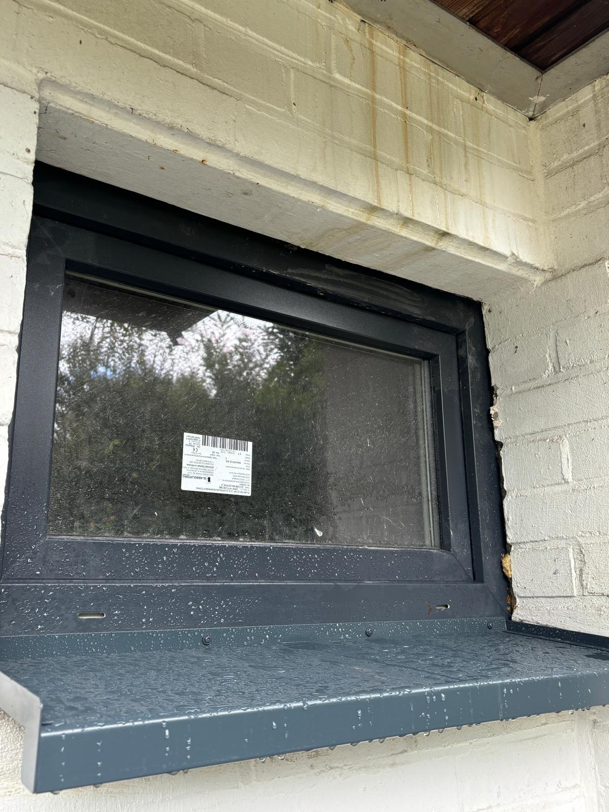

    Hallo Zusammen,
    Ich hoffe, ihr könnt mir weiterhelfen, da ich mir momentan unsicher bin. Ist es fachgerecht, Aluminium-Außenfensterbänke vor dem Fensterrahmen zu montieren, obwohl die Fenster ebenfalls neu und von derselben Firma eingebaut wurden?
    Ich habe ein Foto hochgeladen.
    Vielen Dank im voraus für eure Hilfe

    servus,
    keiner schreibt:crykenne ich
    also...Freddchen komm:D...der Anschluss ist so weit okay an den Fensterrahmen, kann man so machen.
    Aber...die seitliche Anschmiegung an die Klinker Fassade ist falsch!
    natürlich ist es ein Aufwand, die Steine anzeichnen und etwas auszuklinken, damit das Anschluss Profil untergeschoben werden kann.
    So aber läuft das Wasser bei Starkregen hinter die Klinker und kann evtl. in die Dämmung einziehen.
    eine Siliconnaht obendrauf hilft nur bedingt und muesste zwischen dem Profil und den Klinkern sein (2 Flankenhaftung)
    auch die seitliche Anschlussfuge vom Rahmen ans Mauerwerk ist unzureichend. ein kompriband oder mindestens den Spalt ausschaeumen und dann erst Silicon anspritzen.

    Schaut sehr bescheiden aus mit dem vorgesetzten Blech. Was hast du den mit dem FB besprochen?

    Geht gar nicht an einen neuen Fenster gehört ein 30er Bankanschluß (zurückversetzt.) und da wird die Fensterbank gegen geschraubt.

    Definitiv das falsche Fenster, weil Unterschnitt fehlt.
    @chavove die seitlich Aufkantungen sind für Klinker schon richtig so, da wird nix am Klinker weggeschnitten, sondern das bekommt man auch mit einer zweiten Dichtebene als Folienwanne + Absiegelung dicht.

    Kunststofffenster haben keinen "Unterschnitt"/Fensterbankfalz/... oder wie auch immer man das nennen will.
    Kunststofffenster brauchen ein Unterbau Fensterbankprofil, das für Aluminumfensterbänke geeignet ist, so dass die Fensterbank wie bei einem "Unterschnitt" nicht auf der Sichtfläche, sondern "zurückspringend" (= geschützt) mit geeigneter Dichtung aufgeschraubt wird.

    Krass, das wusste ich gar nicht, naja falsches Fenster bleibt es trotzdem…:)
    Oder es hätte dann innen nicht mehr gepasst, man weiß es nicht.

    Alles durcheinander, schön ist es nicht aber , hier ist Bestand mit Klinker ( mit Farbgebung ) da möchte ich gerne von den Herren eine Lösung ohne wie offensichtlich hier geschehen am Mauerwerk zu 'doktoren' , Hauptsache Kommentare wie falsches Fenster @profil als Gutachter für diese Angelegenheiten eine vernünftige Idee?
    Die einzige die mir einfällt wäre eine massive FB aus Naturstein zum Beispiel.

    Ein Fensterbankanschlussprofil hätte optische Fensterhöhe gekostet, wenn nicht am MW rum manipuliert werden soll.
    Wenn da eine entsprechende Abdichtung am Anschluss ist, hätte ich da auch keine Bedenken. Fenster entwässert ja nach vorne...
    Insbesondere wenn das 2- schaliges MW ist, wäre eine wasserdichte 2. Ebene unter der Bank wichtig.
    Zwischen Fenster und MW würde ich mir ein Kompriband wünschen...

    Danke euch für eure Antworten. Leider habe ich mit FB heftig gestritten, so dass ich vor Gericht gehen werde. Im Angebot steht, dass er alles fachgerecht installiert. Deswegen meine Frage, ob die Fensterbänke so richtig verbaut sind. Das ist natürlich nicht der einzige Mangel. Meine Liste ist 2 Seiten lang. Von fehlenden Griffe auf der Außenseite der Balkontüre bis zu leeren Schreubenlöcher in der Innenfensterseite ohne Gummikappen oder so...

    Das können wir nicht beurteilen, wir kennen deinen Auftrag nicht etc
    Solche Aussagen bringen dich da nicht weiter.
    Entweder das Fenster kleiner, was aber zu folgenden Problem führt dein Anschluss und die FB bekommen eine starke Neigung, inwieweit hier ein 'Spiel' in der Höhe möglich wäre musst du einmal messen, weiterhin bist du im Bestand und wurdest eventuell auf die entsprechenden Komplikationen hingewiesen...was passiert eigentlich mit den Seiten und oben ? Hier ist zum Teil 'Bauschaum' sichtbar?

    Seiten kommt noch eine Abdichtung. Das hat der gute Mann vergessen.

    Wenn man die Fensterbank so montiert sollte man wenigste noch eine Gummidichtung einbauen.

    Ich denke Du solltest Sachverständigen/Gutachter für Fenster das mal ansehen lassen... meine Glaskugel kann anhand eines Fotos(!) und der Beschreibungen leider nicht viel mehr dazu sagen.
    Fehlenden zu zieh Griffe(?) auf der Außenseite von Balkontüren lohnen den streit meist nicht... Laien und Rechtsanwälte/innen die sich im Bau(recht) nicht auskennen vergeuden (oft) viel geld und zeit mit (oft Unwichtigen) Detailfragen deren Beantwortung durch Sachverständige oft ein Vielfaches kostet.
