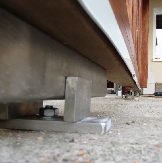

  4. Ludolf
    Ludolf
    22.02.2010
    469
    Elektriker
    GER
    Hier mal ein Foto vom Abstandhalter unter der Schwelle, hier noch nicht verschweißt. Abstandhalter.JPG

  6. #6 Gast036816, 04.06.2013
    nein - besser ist, die abdichtung drunter durch laufen zu lassen. die frage ist eher, muss deine konstruktion mit dübel am untergrund verankert werden oder trägt sich das alles ausgesteift selbst?
    zur nächsten frage - bei einem unbeheizten wintergarten würde ich unter einer holzkonstruktion immer eine abdichtungslage einplanen, auch wenn nach din 18195 darauf verzichtet werden kann. du solltest auch für ausreichend durchlüftung des bodenaufbaus sorgen.
