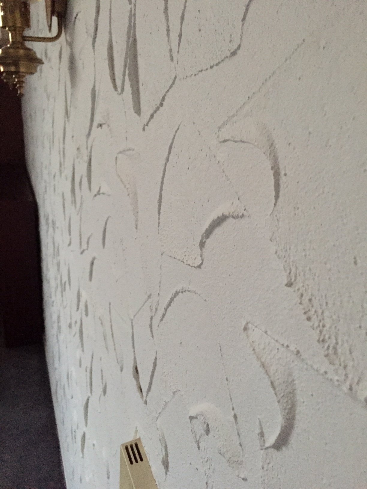

    Liebe Forumsmitglieder,
    ich bin ein Bauneuling und werde mich wohl dementsprechend hier öfter melden und bin sehr dankbar für jede Anmerkung/Kritik und Hilfestellung!
    Ich habe eine Wohnung bei der die Wände, wie auf den Bildern zu entnehmen verputzt sind. Nun habe ich vor, zunächst diesen Putz zu entfernen und die Wand anschließend mit Spachtelmasse zu glätten bzw. glätten zu lassen.
    Welches Werkzeug verwende ich am besten, um diesen bisherigen aufgebrachten Putz zu entfernen? Einen Betonschleifer oder was verwendet man in diesem Fall?
    Danke schonmal :) Wand1.JPG Wand2.JPG

    Eine Putzfräse wäre in dem Fall am Sinnvollsten. Ähnlich aufgebaut wie eine Betonfräse. Der Unterschied ist der Frästeller der hat dann Sternförmige Rädchen dran. Damit kann man den Putz schonender abfräsen.

    Ich würde die groben Putzabstände mit einem Hammer ein wenig abstoßen. Grundieren und komplett dünn mit einem Haftputz drüber putzen. Je nach Qualitätsstufe ein oder zweimal noch abspachteln. Den Putz abzufräsen ist eine Schweine arbeit und man macht den Untergrund wahrscheinlich noch schlechter wie er eig ist.

    Und du meinst der Hammer macht das besser?
    Die Putzfräse braucht man nur gegenhalten. Die arbeitet von allein.

    Ja ich denke um die kanten leicht abzustoßen macht das ein Hammer auf jedenfall besser es sei denn man hat es gern staub zu schlucken. Zu dem fliegen bei der Putzfräse meistens große Putzstücke weg aber es darf von mir aus auch gerne mit der Fräse gearbeitet werden.

    Dann hast du noch nie mit einer Fräse gearbeitet. Für den Staub kann man einen Staubsauger anschließen und das Gehäuse schützt vor Steinschlag. Ich hab sowas schon oft gemacht und das funktioniert wirklich gut.

    Ich würde mal so einen Schaber versuchen, wie die Betonbauer immer haben.

    Ich werde es, wie empfohlen mit einem eher kleinen drehzahlgeregelten Betonschleifer machen. Später berichte ich dann gerne wie gut es geklappt hat :)

    Der Staubanfall ist durchaus beachtlich.
    Deshalb bitte einen Staubsauger mit Flachfaltenfilter und Reinigungsfunktion verwenden (gibt es z.B. im Bauhaus zu leihen)
