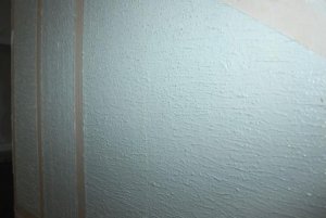

    Wir haben in unseren Fluren so einen schrecklichen Wandanstrich, der sich nicht über putzen lässt.
    Er ist ganz glatt und leicht glänzend - nimmt kein Wasser auf.
    Was ist das und wie wird man es los?

    Ist wahrscheinlich entweder alte Ölfarbe, Acryllack oder Latexfarbe.
    Man kann sie mit eintsprechenden Vorarbeiten schon mit Feinputz überziehen.
    Runtermachen geht nur mit Chemie (Abbeizer etc.) oder mechanisch (Fräse).

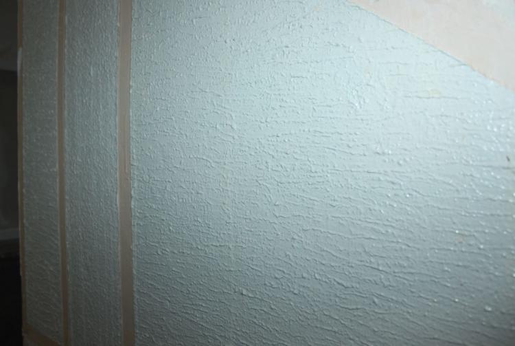

    wir haben bisher immer mit der Schaufel die "Nasen" abgeschlagen. Das ist extrem mühsam und hilft nur bedingt.
    Der Gipsputz kam vereinzelt schon wieder runter. Wir haben das Zeug beidseitig in zwei Fluren mit ca. 9 m länge und im gesamten Treppenhaus bis unters Dach (Erdgeschoss, erste Etage und Dachgeschoss). Da kommt richtig freude auf...
    Sandstrahlen geht nicht, wir bewohnen schon beide Etagen. Abbeizen ist auch so eine Frage - wie viel Abbeizer soll da drauf gehen? :yikes
    hier ein Bild

    Spitzen der Struktur mit groben Schleifpapier (Giraffe o. ähnl.) brechen, anlaugen, Haftbrücke (z. B. Putzgrund) drauf und mit Feinputz aufziehen.

    Ganz genau so. Schnell, effizient und kostengünstig.
    An den Ecken evtl. noch Putzschienen einbauen, dann wirds `ne sauber sanierte Wand.
