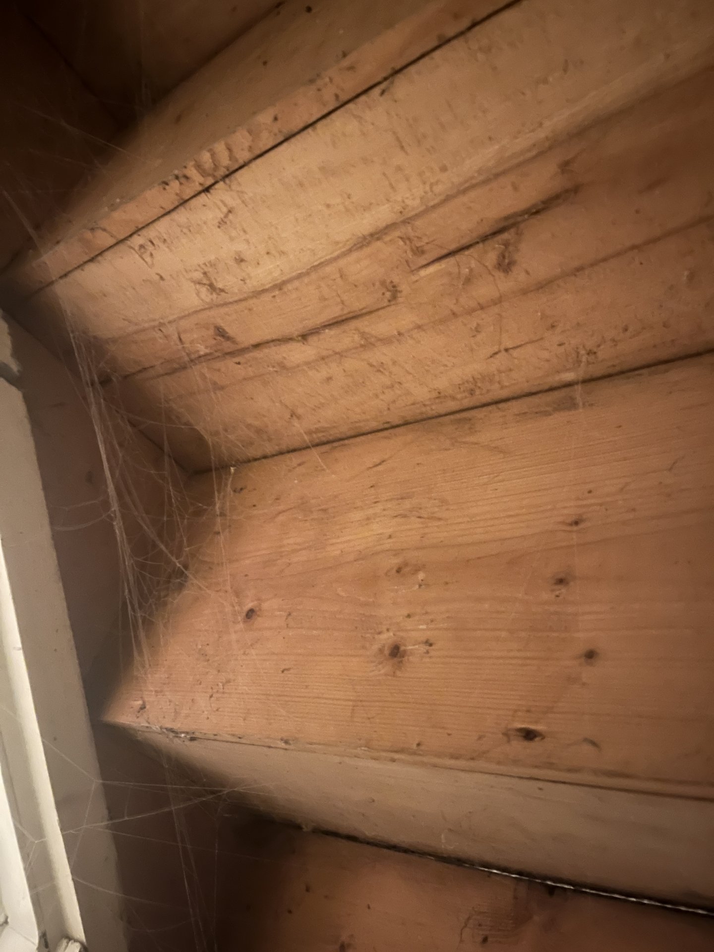

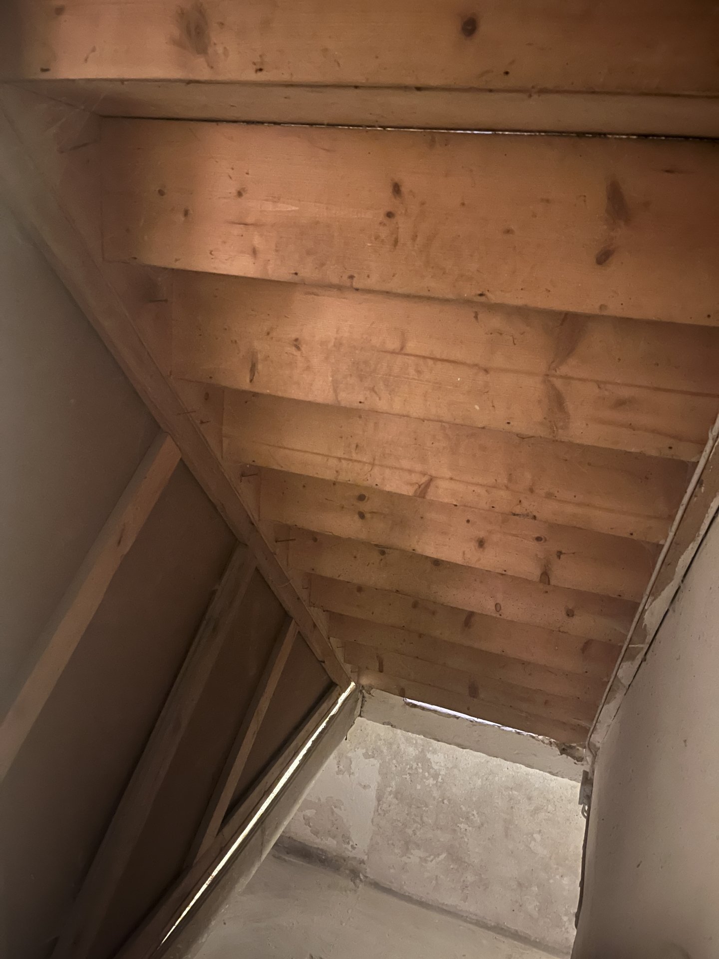

    wir sanieren gerade ein Einfamilienhaus aus 1949 und möchten die alte Holztreppe, die vom EG ins DG führt, gerne erhalten bzw. aufarbeiten. Diese besteht aus einfachem Fichtenholz, vielleicht 20 mm stark. Leider ist das begehen der Treppe mit einer enormen Geräuschentwicklung verbunden, jeder Schritt ist im ganzen Haus zu hören. Jetzt überlege ich eine Schalldämmung unter der Treppe anzubringen. Was würde sich da eignen? Es müsste ja ein Material mit hoher Dichte sein, oder? Meine Überlegungen war es, die Treppe von unten mit OSB zu verkleiden und den Zwischenraum mit irgendeinem Material zu füllen. Vielleicht eine gebundene Schüttung, obwohl hierbei die Dichte natürlich nicht so hoch wäre. Hättet ihr eine Idee? Freue mich auf den Austausch. Viele Grüße Björn

    ist jeder Schritt zu hören weil die Stufen knarren oder weil das Auftreten so einen starken Wiederhall gibt?

    Das Auftreten gibt einen Wiederhall, ist wie so ein Trommeleffekt.

    ich denk jetzt nicht das es die universall Lösung ist einfach neu darauf zu Beplanken, damit der auftrettende Trittschall weg ist
    das Fichten (Vollholz) nicht Leimholz arbeitet zu sehr und ist mit 20mm viel zu dünn aufgebaut in der Verbindung mit der Stufenbefestigung ??!! Genagelt?
    Wie Stark ist die Wandung der Wangen... wenn die auch so paar Millimeter sind, dann spielen die halt auch noch eine Rolle im Geräuschpegel

    Ja, die Stufen sind genagelt, die Wange hat eine Stärke von 40 mm

    Die Befestigung muss auf jedenfall besser Kraftschlüssiger sein als Genagelt, dass würde ich erstmal im Schritt1 probieren und danach mal schauen wie der Trittschall somit gehemmt wird.
    Als Mindeststufendicke werden halt heutzutage 50mm vorgeschrieben und das mit Leimholz ( weniger verziehen) und für Trittstufen halt auch in Hartholz ! Des hat seine Gründe
    Wangen mit 40mm sind noch aktzeptabel heute, besser wäre es aber größer als 40mm

    Den Wiederhall bekommst du minimiert, wenn du unter die Stufen 30 x 30 Leisten an die Wangen anleimst (zum besserebn Halt nocgh zwei Schrauben mit rein) und nach oben hin die Trittstufen nur anschrauben. Genauso verbindest du auch die Trittstufe mit der Stoßstufe. An der unteren Kante der Stoßstufe schraubst du nur in die Hinterkante der Trittstufe.
    Die eine Stufe die gut zu erkennen ist, scheint aus Buchenholz zu sein; die Stoßstufen aus Nadelholz.
    Ich kann mir nicht vorstellen, dass die Trittstufen nur 20 mm stark sind, das war aucxh 1949 schon verboten.
