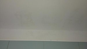

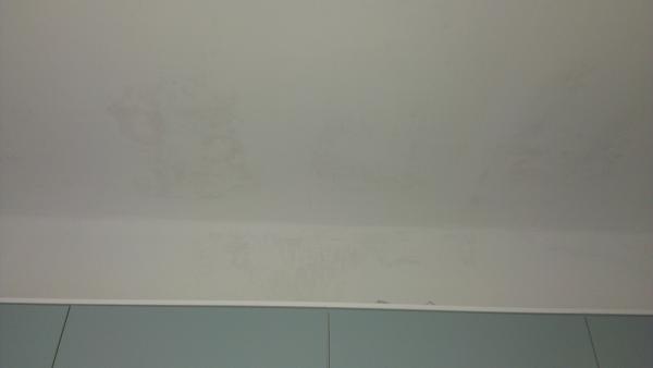

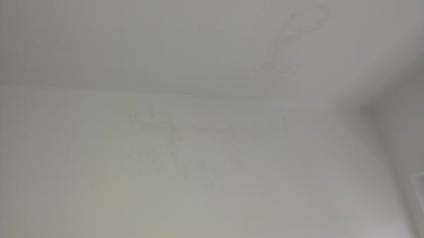

    wir sind vor drei Monaten in einen Altbau in die dritte Etage gezogen. Vor einigen Wochen sind uns in der Küche überall hauptsächlich an Decke und Wänden im oberen Beriech feuchte Flecken aufgefallen. Der Vermieter war mit einem "Experten" da der nach Ansicht der Decke mit Wärmebildcam etwas ratlos war, er sagte die Temperatur wäre zwar niederiger als an den Wänden im unteren Bereich aber noch jenseits des Taupunktes. Über Küche und Wohnzimmer liegt ein nicht genutzter ungeheizter Speicher. Abschliessend meinte der "Experte" das es an der von uns verstrichenen Farbe (normale Wandfarbe) liegen könnte. Ich bin mit meinem Latein jetzt am ende... :-( Anbei einige Bilder, vielleicht at hier jemand eine Idee was das sein könnte...

    Die Bilder sind so klein, das man da nix erkennen kann...
    Lad die mal in größer hoch

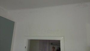

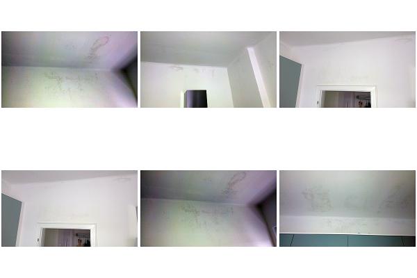

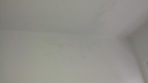

    hier die original Dateien...

    auf den jetzt eingestellten Bildern kann ich fast nichts erkennen. Aber nach Kondensat sieht mir das nicht aus.
    Ich würde nach einem Abdichtungsmangel, Leitungswasserschaden etc. suchen. Vornehmlich in dem Bereich, in dem die Flecken vorliegen. Evtl. in der Wohnung darüber oder an in der Decke laufenden wasserführenden Leitungen.
    Was ist das für eine Decke? Was ist oberhalb? Betrifft dies nur einen lokal begrenzten Bereich?

    Da brauchts keine Thermographie! Das sind keine Kondesatflecke (jedenfalls kein Oberflächenkondensat auf der Rauminnenseite), sondern typische Wasserränder.
    Was dafür Ursache ist??? Keine Ahnung. Da gibt es zig Möglichkeiten.

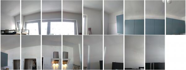

    Wurde der "Speicher darüber" untersucht?
    Wie ist die Decke aufgebaut?
    Ich tippe auf Wasser "von oben". Evtl. Dach undicht oder was weiß ich, was sich sonst noch in der Decke befindet. Da kann er mit der Kamera tagelang in der Wohnung Wärmebilder aufnehmen, hier hilft nur ab in den Speicher und dort genauer nachschauen. Es würde mich nicht wundern, wenn bei Starkregen, oder wenn Schnee abtaut, ein paar Tröpfchen unter´s Dach gelangen und dort abtropfen und durch die Decke kommen. Aber wie gesagt, aus der Ferne kann man nur raten, da muss man in den Dachboden und dort suchen.

    das seltsame ist das die "flecken zum teil auch auf den wänden sind z.b. auf der wand über der küchentür. die flecken sind ziemlich gleichmäßig in der ganzen Küche verteilt immer an der decke und der oberen wand, ich habe noch mal alles in einem panorama fotografiert, vielleichtt kann man da mehr sehen....
