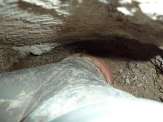

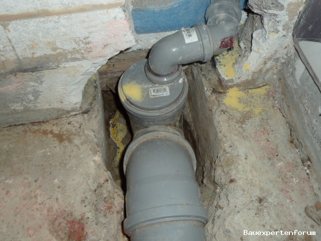

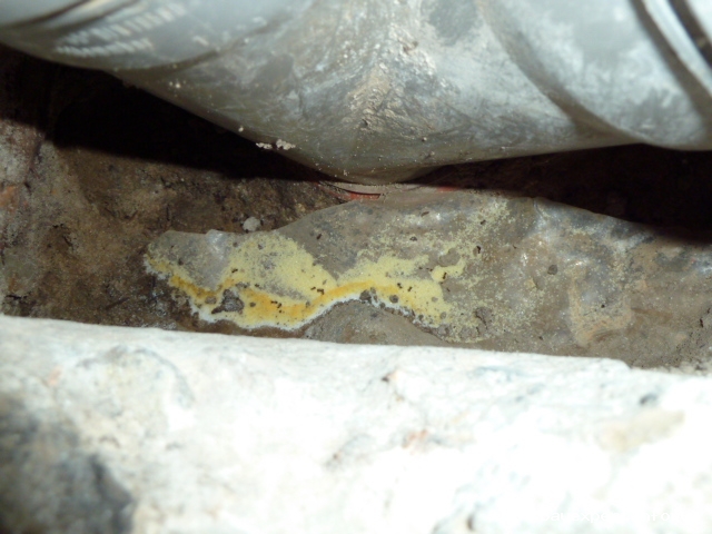

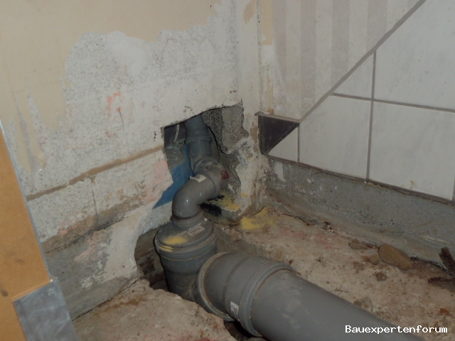

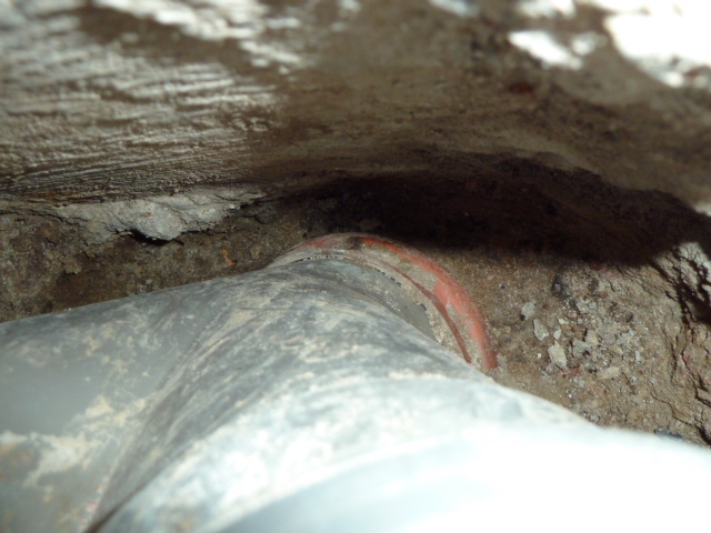

    Hallo.
    Aufgrund eines Rohrbruches im im Gast WC wurde der Estrich und Dämmung entfernt. Man hat dann auch festgestellt das,das Abwasserrohr zur Bodenplatte (WU B25) hin nicht abgedichtet wurde.Ich kann dort bis auf den Füllsand/Kies sehen.Eine Folie befindet sich scheinbar unter der Bodenplatte.Ich denke auf dem Bild sieht man diese.Das gelbe Granulat
    ist übrigens gegen Ameisen.
    Die Aussparung in der Bodenplatte ist ca.20x25 cm gross.Die Bodenplatte selbst ist 20 cm stark.
    Das KG Rohr geht bis Unterkante Bodenplatte.Danach folgt 100 Rohr mit Abzweiger (siehe Fotos)
    Wir haben kein drückendes Wasser.
    Um aufsteigende Feuchtigkeit zu verhindern meinte ein Mitarbeiter der Trocknungsfirma ich solle mit Haftgrund einstreichen und WU Beton reingiessen.
    Wie würdet ihr vorgehen?
    Bitte zereisst mich nicht gleich,weil ich etwas vegessen habe zu schreiben.Einfach nachfragen reicht.
    Vieln Dank[​IMG][​IMG][​IMG][​IMG]

    Warum ist der Abzweig in HT ausgeführt statt in KG?

    Da das Loch jetzt eh offen ist, würde ich den HT-Abzweig gegen einen KG-Abzwieg austauschen und dann erst mit Beton vergiessen. HT-Rohre sind dafür nicht geeignet!
    Ich vermute, dass auch genau das der Grund war, warum das Loch damals nicht vergossen wurde!

    Das wird so wie die Leitungen verlegt sind nicht *dicht*.
    Die ganzen Abdichtungsspielereien sind für die Katz wenn in der Betonplatte ein Abzweig plaziert ist und die Verrohrung ohne Abdichtungsmaßnahme die Betonplatte schneidet.
