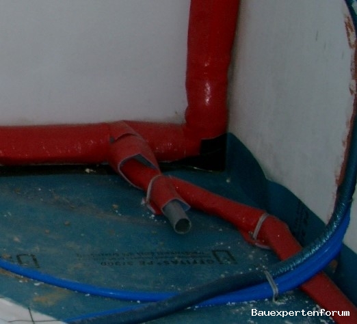

    Hallo Leute,
    ich hab da mal wieder ein kleines Problem. Nach unserem Einzug in unser neues Haus hatten wir inerhalb von 8 Woche zweimal verstopfte Abwasserrohre.
    Beim ersten mal sollte es angeblich daran gelegen haben, dass wir während der Bauphase nur die Spartaste beim kleinen Gesch... benutzt haben was ich auch verstehen kann. Jetzt wird das WC jedoch normal genutzt und wir hatten wieder ein Verstopfer so dass uns das Abwasser in der Dusche hoch kam.
    Jetzt sagt der Sanitärmensch das liegt an der Aussenleitung und der Tiefbauer es liegt am Sänitär.
    Um ein wenig der Sache auf dem Grund zu gehen, habe ich jetzt oben in die Entlüftung mit einer Taschenlampe reingeleuchtet und folgendes erkannt.
    Beim Spülen mit der großen Taste und normalen Verbrauch Toilettenpapier kommt erst ein relativ großer Schwung Wasser und zuletzt langsam das Klopapier angeschwommen. Mit der kleinen Taste und zwei Stück Papier kommt nur das Wasser und das Papier bleibt wohl irgendwo liegen. Erst beim zweiten Spülen kommt das Paier an.
    Ist dieses so korrekt. Das Gefälle sah beim Einbau eigendlich ok aus, also nicht zu steil. Nach dem WC macht das Rohr zwei 90 Grad Bögen. Und wenn das Papier am ende langsam ankommt reicht da die Fließgeschwindigkeit überhaupt noch bis zu Straße (ca. 10 Meter).
    Vielleicht habt ihr ja mal ne Info

    Die Werke wurden nicht einzeln vergeben sondern liefen über unseren Bauunternehmer. Vom Sanitärunternehmer war ich jedoch nicht begeistert, weil er viel Mist gemacht hat und deswegen viel Nacharbeiten musste. Unsere Heizung funktioniert bis heute noch nicht richtig, aber das ist ein anderes Thema.
    Ja, wie kann ich die Leitungsverlegung beschreiben?
    Das Abwasser geht nach dem Spülen halt durch den Anschluss des Spülkastens gleich mit einem 90° Winkel nach rechts dann ungefähr 40-50 cm steiler nach unten Richtung Badezimmerecke. Hier kommt wieder ein 90° Winkel nach rechts. Und von da geht das Abwasser unter dem Estrich ca. 2,5 m Richtung Fallrohr nach draussen.
    Kann das Problem sein, das das Wasser nach dem Spülkasten zur Wandecke eine Gefälle von 50cm auf 50cm Strecke hat??

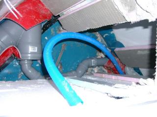

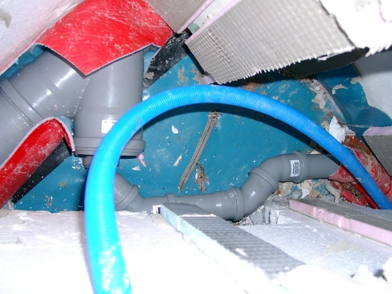

    Ich habe mal ein paar Fotos von der jetzigen Verrohrung gemacht. Was ist Eure Meinung dazu?
    Vorher
    Nachher
  19. BJ67
    BJ67
    17.04.2006
    1.058
    Immobiliendienstleister
    Nicht mehr hier
    Meine Laienmeinung: Das 50er Rohr muss am höchst möglichen Punkt eingeleitet werden, sonst fliest Wasser aus dem 100er Rohr immer mal zurück. Und eben nicht nur Wasser, sondern auch der andere "Schei..." gelangt ins Rohr. Ob es technisch möglich ist, also der Wannenablauf hoch genug liegt, weiß ich so nicht.

    In einem Neubau sollte eine solche Leitungsführung nie vorkommen.
    Das sind für mich eindeutig auch Planungsfehler.
    Die Leitungsführung hätte man vorher so planen sollen, das diese Sammlung an Bogen nicht notwendig ist.
