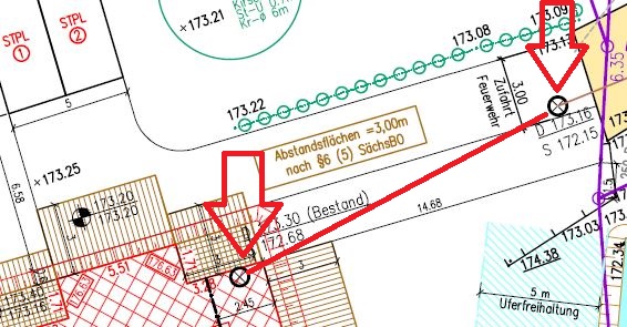

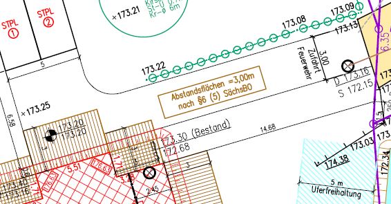

    Also quasi die Anschlussleitung in den öffentlichen Raum.
    Wieso sollte man den Bestand ändern?
    War vorher ein Haus mit 2 Wohneinheiten.
    Wenn der Eigentümer wechselt macht man ja auch nicht immer alle Medienanschlüsse neu.
    Es geht quasi um die Leitung zwischen Haus und Revi-Schacht, danach nicht mehr unser Grund.

    aus deinem Planausschnitt kann man nichts erkennen, wenn du nicht mal mit dem dicken Finger darauf zeigst, welche Stelle du da meinst.

    Hier der dicke Finger...

    also, in dem Plan kann ich auch nicht viel erkennen. Es sieht so aus, als wäre ein Schacht (D 173,30) jetzt überbaut worden, und ein anderer befindet sich in der Feuerwehrzufahrt (D 173,16). Letzterer wirkt gem. Plan wie ein öffentlicher Schacht, weil er erstens in einer Fahrbahnfläche (?) liegt, und zweitens von dort aus auch eine abgehende Leitung angedeutet ist (was auch immer das Gelbe rechts daneben darstellen soll). Aber zur "echten" Diagnose müsste man natürlich mal einen größeren Planausschnitt betrachten. Wo Dein zweiter Anschlussschacht sein soll, kann ich nicht erkennen.
    Zum Abwasserbestandplan denke ich mal so:
    Am besten holst Du Dir den Anschlussplan des alten Gebäudes (wenn Du ihn nicht selber hast, zum Amt gehen und kopieren lassen). Dann erstellst Du einen neuen Plan, aus dem in einem Lageplan und einem Gebäudequerschnitt alle alten und neuen Leitungen (und deren Schnittstellen!) sowie (im Querschnitt) die an diese Leitungen angeschlossenen Installationsgegenstände (WC, HWB, etc., bei RW Dachentwässerung) je Etage dargestellt sind.
    Ich weiß jetzt nicht, wie das in Sachsen geregelt ist, aber hier in NRW z.B. MUSS man bei solchen Umbauarbeiten die Dichtigkeit aller privaten Abwasserleitungen nachweisen. Ja nachdem, wie die entsprechende Kommune das geregelt hat, auch bis zum Anschluss an den Hauptkanal (auf Kosten des Anschlussnehmers natürlich).
    Und zu jeden neuen oder geänderten Anschluss an einen Kanal (egal ob SW oder RW) gehört bei uns eine Genehmigung vom Abwasseramt! Das ist auch wichtig für die Abwassergebührenbescheide, wo wir hier doch getrennte Abwassergebühr haben....
