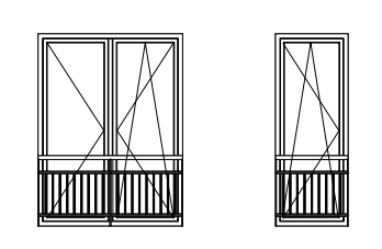

    Hallo Bauexperten,
    bei unserem Neubau wurden kürzlich die Fenster verbaut (Holz-Alu) und nun haben wir die Information erhalten, dass die Absturzsicherung (Stahlgeländer) nicht zwischen der Fensterlaibung montiert werden kann.
    Da unsere Außenwände aus 36,5 cm Porenbetonsteinen besteht, und aufgrund der Rahmentiefe + Rollladenschiene nur 4 cm für die Befestigung der Absturzsicherung übrig bleibt, wollte ich fragen ob ihr irgendwelche Lösungsvorschläge hättet? Die Absturzsicherung von Außen, also links und rechts vom Fenster, zu befestigen gefällt uns aus optischen Gründen nicht.
    Der Schlosser betont, dass die Gefahr besteht, dass die Absturzsicherung zu wenig halt hat und herausbrechen könnte.
    So wurde es geplant und so steht es im Auftrag:

    Ungeschickt.
    Man könnte mit Winkeln/Laschen die Verschraubung auf die Aussenseite des Steins bringen. Müsste man den Stein ggf etwas weg nehmen um das ganze Unterputz hin zu bekommen. Eine bessere Variante fällt mir sonst nicht ein.

    Der Putzer sagt UP = nein, weil die Materialien zu unterschiedlich sind und es bei den Temperaturschwankungen Probleme gibt (vor allem im Winter).

    Direkt am Fensterrahmen. Ist aber bei Holz/Alu schwierig.

    @Fabian Weber @dollartas :
    DIe Fenster setzt man heutzutage möglichst weit nach aussen, um die Laibung als mögliche (ist das jetzt eine) Wärme- oder Kältebrücke möglichst klein zu halten.
    Bei von aussen gedämmten Fenstern auch gerne direkt Vorderkante Stein, mit Rahmenverbreiterung, damit diese überdämmt werden kann, und hier (möglichst) gar keine Brücke vorhanden ist.
    @dollartas:
    VSG hilft aber nur bei einem Fensterelement mit feststehendem Glasteil unten als Duchsturzsicherung.
    Hier sind es aber Bodentiefe Fenster/Türen, daher ist das Gitter als Sicherung notwendig. Hier leider keine Option.
    Nachtrag: Sollte die Lösungsvariante von Sciro80 (s.u.) gemeint gewesen sein, Sry, hatte ich dann missverstanden.
    @1958kos
    Befestigung am Fenster wird nicht gehen. Das Gitter und die Befestigung muss ja auch statisch nachgeweisen werden.
    Zudem wird sich der Fensterbauer dann sofort aus seiner Gewährleistung schleichen.

    Von Warema gibt es ne Absturzsicherung mit Zulassung, nennt sich VisioNeo und wird statisch mit Fenster verbunden. Wenn dann würde ich eher sowas nehmen.

    Das was bei uns verbaut wird ist ein Patent von der Fa. Growe und wurde kürzlich Zertifiziert. Wird direkt am Fensterrahmen befestigt.
    Eine Ausführungsplanung gibt es auch, aber ohne Angabe wie tief die Fenster verbaut werden :/

    Das patentierte Dingsbums geht nur bei Raffstore. Beim Rollladen ist durch den Kasten die Tiefe des Fensters vorgegeben und somit die Schiene. Somit fehlt der Platz für das Geländer.
