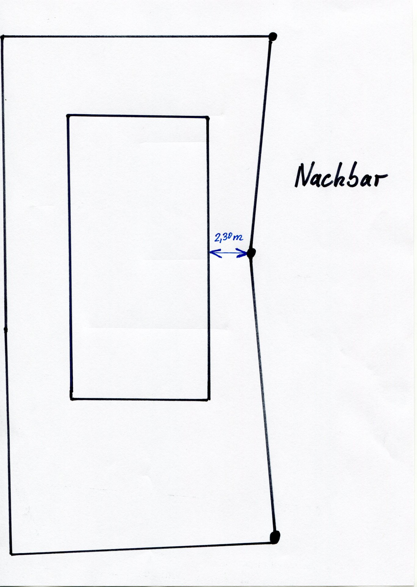

    Liebe Experten,
    ich habe wieder eine Frage an Euch.
    Ich beabsichtigte eine Immobilie zu kaufen.
    Dann prüfte ich Abstände und Grenzmarkierungen und stellte fest,
    das die Immobilie ( siehe Skizze ) mit teils 60-70 cm in die Abstandsfläche
    gebaut wurde. Aufgefallen ist dies erst bei der Neuvermessung, da auf dem
    nicht geraden Grenzverlauf ein Knick nicht beachtet worden ist.
    ( war auch beim Vermesser und erkundigte mich nach genauem Maßen )
    Der Nachbar ist bereit die fehlende Abstandsfläche als Baulast zu übernehmen.
    Reicht die Eintragung dieser Baulast aus um den Zustand zu heilen oder
    sind weitere Schritte notwendig ? Nach derzeitigem Kenntnisstand ist die
    zuständige Behörde der Meinung, die Baugenehmigung bleibt gültig.
    Ich möchte hier unbedingt Fehler vor dem Kauf vermeiden, denn nach
    Zahlung des Kaufpreises stehe ich im Fall des Falles wohl alleine da.
    Hätte ich hier nur Bestandsschutz oder wäre ich auch im Falle einer Nutzungsänderung
    oder von Anbauten über die Baulast abgesichert ? Hier geht es mir auch um
    Überlegungen zu Wertverlusten bei einem späteren Wiederverkauf. Man weiss ja nie
    so im Leben passiert.
    Ich Bitte euch um Eure Meinungen zum Vorgehen.
    Verkäufer und Makler verstehen mein Problem nicht. Motto: "Hat noch nie einer was gesagt."

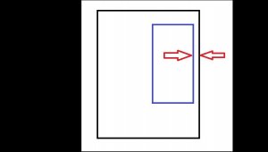

    Ich auch nicht. Deine Skizze passt nicht zu deinen Worten:
    Wo ist da ein Knick? Was meinst Du mit Neuvermessung? In welche Abstandfläche wurde gebaut? Die Kenntnis des Bundeslandes wäre auch nicht schlecht, in Bayern z.B. gibt es gar keine Baulasten. Wann wurde die zu kaufende Immobilie gebaut?
    Wenn es sich um einen Neubau handelt, bei dessen Gebäudeeinmessung die Abstandflächenverletzung festgestellt wurde, wurde offensichtlich erheblich von der Baugenehmigung abgewichen. Es ist also zu prüfen, ob eventuell noch gegen weitere bauordnungs- oder planungsrechtliche Vorschriften verstoßen wurde und ob eine nachträgliche Legalisierung erforderlich und möglich ist. Das sollte vor dem Kauf verbindlich mit der Baugenehmigungsbehörde geklärt werden.
    Da die Baulast das Nachbargrundstück belastet, das zu kaufende Grundstück aber begünstigt, ist nicht mit einem Wertverlust zu rechnen. Anbauten oder Nutzungsänderungen, die nicht zu einer Veränderung der Abstandflächen führen, sind unproblematisch.

    Den Knick habe ich nicht eingezeichnet, er ist da wo die Pfeile sind. Und auf dieser Seite wurde auch in die Abstandsfläche gebaut.
    Das Bundesland ist Thüringen. ( dachte es wäre am Wohnort ersichtlich, aber da steht ja bei mir nur der Ort )
    Das Nachbargrundstück wurde bei Verkauf vor fünf Jahren neu vermessen und dabei ein Grenzstein gefunden, der vorher nicht beachtet
    worden ist. Den hat man beim Bau 1991 wohl übersehen oder nicht gefunden. Er lag nach Angabe des Vermessers 70 cm tief in der Erde,
    wurde jetzt oben drauf neu abgemarkt und der alte Stein drunter gelassen. Die Grenzsteine an den Grundstücksecken stimmen mit drei
    Metern Abstand. Da hat man beim Bau wahrscheinlich einfach eine gerade Linie angenommen. Wer den Fehler gemacht hat ist durch mich
    nicht festzustellen.

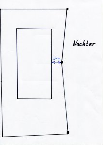

    Ich habe jetzt nochmal gemalt. Ich habe keinen Knick in meine Linie am PC bekommen. Ich hoffe
    es ist jetzt zu erkennen, auch wenn es kein Picasso ist.

    Diese Skizze verstehe ich.
    In NRW bedarf es zur Baulasteintragung eines konreten Anlasses, z.B. eines Bauantrages. Einfach mal so oder vorsorglich, weil man irgendwann mal von der Bauordnung abweichend bauen will, wird keine Baulast eingetragen. Wenn das in Thüringen auch so ist, müsste die Genehmigungsbehörde die Baulasteintragung ja verweigern, wenn wegen der falsch dargestellten Grenze noch andere baurechtliche Probleme vorhanden wären. Es sei denn, es gäbe noch andere gravierende Abweichungen von der damaligen Genehmigung, die der Behörde nicht bekannt sind.
    Da Makler und Verkäufer kein Problem sehen, dürfte einer Formulierung wie "Für die Zulässigkeit der vorhandenen Bebauung wird vom Verkäufer Gewähr geleistet." im Notarvertrag nichts entgegen stehen. Mit dieser Formulierung und der vollzogenen Baulasteintragung hätte ich keine Bedenken mehr.
