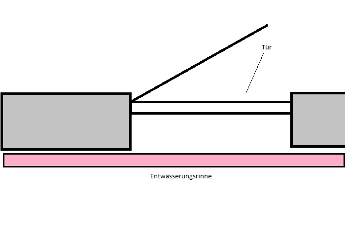

    der Höhenunterschied zwischen den Terassenbelag und der Türschwelle (Terassentür) wurde hier schon öfters diskutiert.
    Ich habe jedoch noch keine Antwort gefunden, ob die Entwässerungsrinne direkt an die Tür anschließen muss oder ob auch ein gewisser Abstand exestieren darf.
    Ich habe dies hier mal Skizziert.
    Außerdem frage ich mich ob die Entwässerungsrinne ein Stegrost oder ein Gitterrost haben muss oder ob dies egal ist.
    Es gibt auch noch Fassadenentwässerungsrinnen die das Wasser in die Splittschicht abführen, soviel ich jetzt rausgefunden habe sind die nur für Terassendächer gedacht und nicht für Gartenterassen oder täusche ich mich hier.
    Mfg
    Bastian

    Bei uns wurde die Terrasse gerade fertiggestellt. Die Rinne schließt mit der Hauswand ab, also ca. 20 cm vor der Tür, wie bei Dir eingezeichnet. Ich bin mir nicht sicher, ob das überhaupt anders geht, weil ja bei so eingerückter Tür unter der Laibung die Bodenplatte liegt, durch die hindruch man ja eher nicht bohren will, um das Wasser aus der Rinne dann auch abzuleiten?

    So wie ich es im anderen Thread gelesen habe hast du eine Bungalow Bauweise mit Dachüberstand von 50-60cm in der Höhe von der Decke EG. Wir haben jedoch nur einen Dachüberstand von 40 cm in der Deckenhöhe von der 1. Etage. Ich hatte jetzt das gefühl, dass die Entwässerungsrinne oder alternative die 15cm Abstand zur Türschwelle Hauptsächlich für Schnee und Tauwetter gedacht sind und nicht umbedingt beim Regen nötig sind.
    Daher ist meine Überlegung kann sich auf diesen 20cm nicht der Schneehaufen bilden der Höher als die Türabdichtung ist und beim Tauen das Wasser in die Tur eindringen. Um dies zu verhindert kann ich mir nur die Variante mit den Gitterrost und der Rinne direkt vor der Tür als machbar vorstellen. Durch das Gitterrost kann der Schnee in die Rinne fallen und beim Tauen kann er dort direkt wegfliessen. Aber da wie du schon erwähnt hast die meistens nicht möglich ist sondern hier nur die Variante mit der Fassadenrinne ohne Entwässerungsanschluss möglich ist und das wasser dann in den Terassenaufbau versickern muss, was sicher auch nicht die goldene Lösung ist.
    Ich höre jetzt schon die Experten mit den Worten dies muss geplannt werde
    Nur die Frage ist halt soll die Rinne vor regen oder Schnee schützen oder beides. Für Regen geht die Lösung mit der Entwässerung vor den Rücksprung sicher auch, hier würde ich dann die Platten zwischen Rinne und Tür mit einen stärkeren Gefälle als die 2% legen aber was ist mit den Schnee? Und reicht das Stegrost oder muss es ein Gitterrost sein. Das Gitterrost macht vor den Fenster mit den Schnee sicher mehr sinn auch da hier das Regenwasser nicht sogut hochspritzen kann wie beim Stegrost, aber bei den Angestrebten Lösung mit den Platten zwischen Rinne und Tür sehe ich diesen Vorteil dann nicht mehr

    Welche Art Schwelle (Schwellenhöhe) hat die Terrassentür?
    M.E. (!) solltest Du die Gefahr des "Schneehaufens" (Schneeverwehungen?) nicht überbewerten (insbesondere in Köln).
    Oder machst Du Dir die gleichen Gedanken auch bei der Haustür und den übrigen Fenstern?
    Schlagregen müssen die Fenster ja auch abhalten können.
    Wichtiger ist m.E. (!) eine saubere Abdichtung der Fenster-/Türelemente im Leibungsbereich.

    Es handelt sich hier wirklich nur um die Terassentüren und nicht die Haustür, dort habe ich ein Vordach mit 1m tiefe, sodas hier die Schnee überlegung eh nicht relevant ware. Wir sind nur von Köln nach Bergisch Gladbach umgezogen, wo es theoretisch mehr Schnee gibt.
    Handelt sich bei den Tür Schwellen vom Prinzip um solche
    http://www.veka.de/uploads/tx_vekaimagegallery/SL70AD_600_450_72DPI_GALERIE.png
    Das Profil haut von Außen eine höhe von ca. 8cm jedoch sind mittig die Entwässerungnasen vom Profil. Die Fenster und Türen elemente wurden sauber abgedichtet, sodass ich mir da keine Sorge mache.
