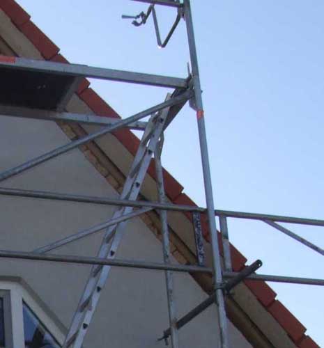

    bei uns wurde das Dach neu eingedeckt mit der "Frankfurter Pfanne" von Braas.
    Soweit war alles OK - bis ich die Ortgänge gesehen habe. Da es von Braas nur Ortgangsziegeln mit einem Ausstich von 11 cm und 8,8 cm gibt, kann ich mir vorstellen, dass es nicht immer möglich ist, die Ortgangziegeln zu zu verlegen, dass man keinen Spalt sieht (obwohl man es eigentlich durch Kombination der 11 er und 8,8 er Ziegeln durchaus hinkriegen könnte).
    Bei mir ist der Abstand aber sehr unregelmäßig, sodass man manchmal einen Spalt von 2 cm sieht, und manchmal keinen. Dadurch ergibt sich ein sehr unschönes Bild. Ich schließe daraus, dass der Dachdecker bei der Lattung ungenau gearbeitet hat.
    Kann ich verlangen, dass der Dachdecker so arbeitet, dass man einen einheitlichen Spalt sieht ?
    Am Foto erkennt man, dass ganz oben kein Spalt ist, ganz unten aber ein Spalt von über 2 cm. Auf dem Foto sieht's nicht ganz so schlimm aus. Wenn man aber davor steht, fand's bisher jeder schlimm, den ich gefragt habe.

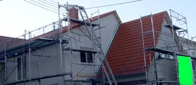

    Ich habe allerdings auf einer Seite eine "zerstückelte" Dachfläche:
    Kann mir durchaus vorstellen, dass es hier nicht ganz einfach ist, das Ganze gleichmäßig hinzukriegen. Allerdings ist hier der Übergang zum anderen Dach bei 9 Ziegeln. Wenn es also zwischen der 9. und 10. Ziegel etwas klemmt habe ich noch Verständnis dafür. Ist bei mir aber nicht der Fall.

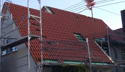

    Auf der anderen Seite habe ich aber zwei "einfache" Flächen. Auch hier habe ich das Problem, dass manchmal ein Spalt von 2 cm zu sehen ist, und manchmal keiner.

    Dass jeder (Teil-)Ortgang fuer sich genommen ein anderes "Fugenbild" aufweist, laesst sich kaum vermeiden.
    Innerhalb eines Ortgangs hat das aber mit Rechenschwaeche zu tun - ein technischer Mangel ist es deswegen noch nicht,
    kleinere Unterschiede bis 0.5 cm ausgenommen, da sich die sogar noch durch das begehen der Lattung ergeben koennen.
    Ob's ein optischer ist, wage ich zu bezweifeln, da es einem zufaellig vorbeiwandernden Laien nicht auffallen wird.
    Um Dir einen Eindruck zu vermitteln:
    Wir hatten in der Meisterschule drei Klassen, vor der Pruefung lattete Klasse A die Modelle ein, ging zufrieden nach Haus,
    am nachsten Tag riss Klasse B alles wieder runter, da nicht gut genug, lattete neu ein, ging zufrieden nach Haus,
    am naechsten Tag kam Klasse C - den Rest kannst Du Dir denken.
    Moral: Einlatten konnten die alle richtig - aber beim Drueberlaufen ergeben sich kleine Unterschiede.
    (Ich hab uebrigens mein Model mit dem anderen Benutzer aus einer anderen Klasse am Samstag zusammen eingelattet:
    Wir haben uns den Streit gespart und noch die Zahnleiste fertigbekommen)
    Kurzum - Millimetergenaue Lattung ist nicht geschuldet, 2cm - Ungenauigkeiten unerfreulich, aber nicht zwangslaeufig falsch.

    Habe den Dachdecker mal gefragt. Der meint, dass die unterschiedlichen Abstände daher kommen, dass die Dachfläche nicht ganz gerade ist. Kann das sein ?
