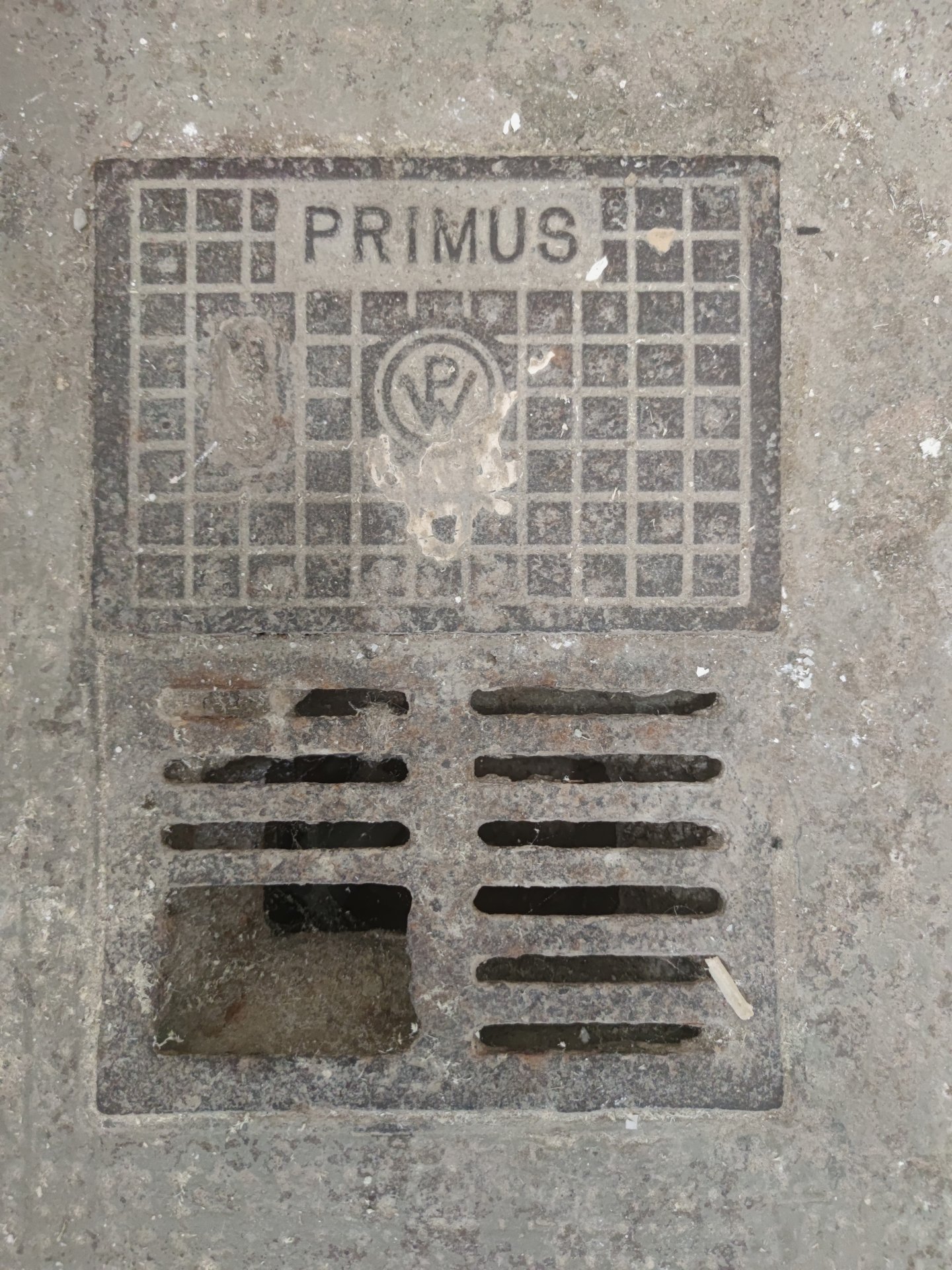

    Ich habe im Keller meines Hauses von 1937 einen Kellerablauf mit dem Namen "Primus" (Foto).
    Alle paar Jahre drückt es durch diesen Ablauf Wasser aus der Kanalisation nach oben da
    der Ablauf am tiefsten Punkt im Haus ist.
    Der Ablauf ist an einem Abzweig eines Steinzeugrohres was unter der Bodenplatte verläuft angeschlossen (lt. Kamerabefahrung).
    Ich würde diesen Ablauf gerne sanieren (was mit Rückstauklappe) oder auch verschließen (ohne das Rohr wo der Ablauf anschlossen ist zu verschließen). Ich kann im Internet aber keine Informationen über diesen alten Ablauf finden.
    Wer kann mir helfen oder kennt etwas zu diesem Ablauf. Wie ist eine Sanierung oder ein Verschluss möglich ?
    Danke an euch ...

    Den Boden Rings um den Ablauf vorsichtig öffnen ohne die Leitung zu beschädigen und den alten Ablauf ausbauen. Dann entweder einen neuen Ablauf mit Rückstausicherung einbauen oder das offene Rohrende fachgerecht verschließen. Für den ggf. erforderlichen Übergang vom neuen Ablauf zur Bestandsleitung gibt es für alle denkbaren Materialkombinationen passende Adapter. Zum Schluss das Loch im Boden wieder schließen.

    Wenn man schon mal auf neu umbaut, lohnt es sich auf jeden Fall, nicht nur auf den Ballverschluß zu setzen ( der kann auch mal durch Rückstände blockiert werden ).
    Es gibt die mit Verriegelungssystem ( Hebel oder Schraubvariante )

    Und dieses für gewöhnlich geschlossen halten und nur bei Bedarf öffnen.

    Hallo.
    Nach meiner Fachkenntnis ist das bereits ein Bodenentwässerer mit Rückstauverschluss. Versuche den
    PRiMUS Deckel durch Klopfen mit Gummihammer oder Feistel dem Hammerstil zu lösen abzuheben und schau nach was darunter zum Vorschein kommt!
    Die Konstruktion-Rückstauverschluss die zum Vorschein kommt suber reinigen reinigen und vor Rückbau einfetten!
