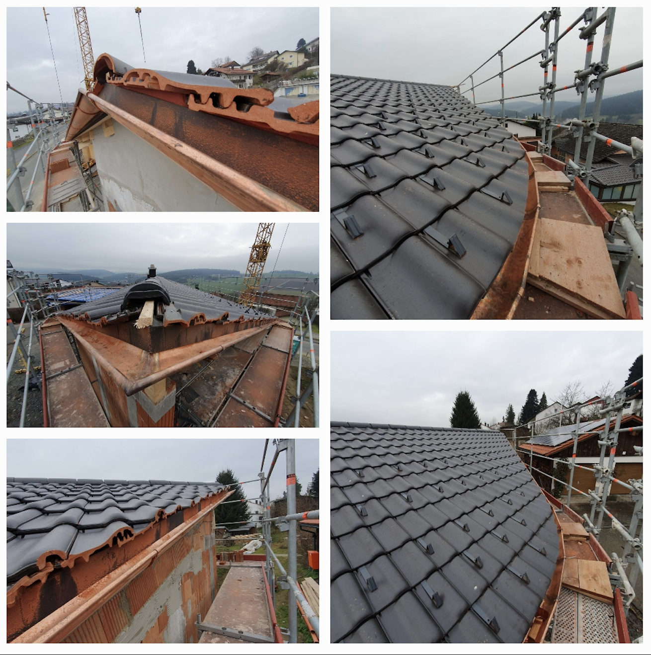

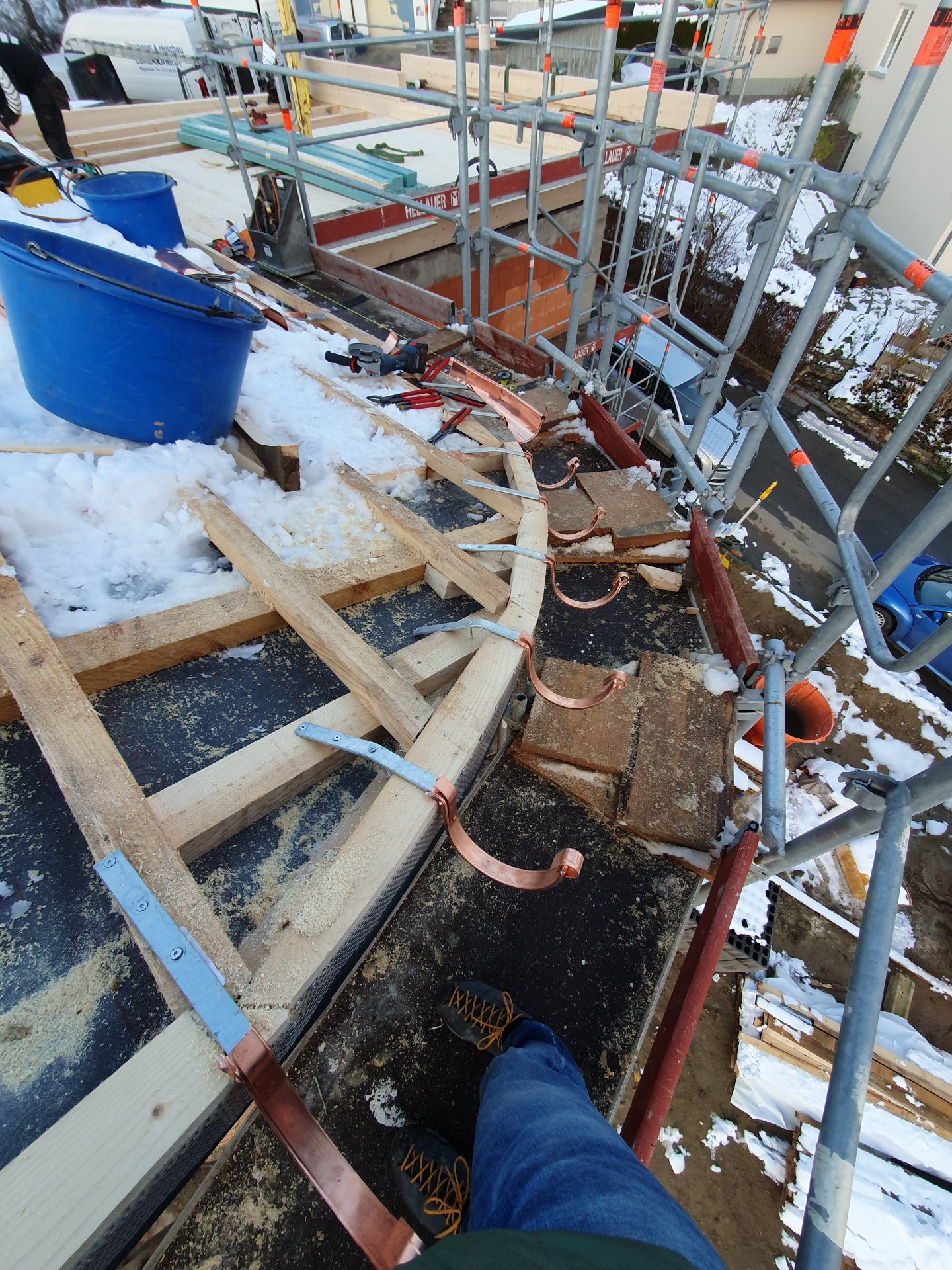

    Guten Tag,
    bei unserem Neubau (Rohbau mit Fenstern und Dachziegeln steht gerade) mußten die Dachziegel am Ortgang wegen der Schräge/Rundungen abgeschnitten werden, an allen vier Ecken.
    Unsere Sorge ist, dass bei Sturm/Schnee - insbesondere bei der bei uns harten Westseite - Wasser/Schnee unter die Ziegeln gelangt. Dies war uns vorher nicht klar (wir sind keine Handwerker oder bewandert im Hausbau).
    Laut Architekt ist dies technisch in Ordnung und wir brauchen keine Sorge haben, weil die Folie unter den Ziegeln ja dafür da ist, und auch bei anderen Dächern Schwitzwasser etc. aushalten muß.
    Wir haben ein flach-winkliges Dach, Neigung 19°. Ziegel sind Erlus E 58 RS Standardziegel.
    Das Dach bedeckt einen Sichtdachstuhl!
    Es ist im Obergeschoss eine Holzfassade entweder vertikal Lärche oder Schindeln geplant, mit entsprechendem Hinterbau, ca. 15cm. Wir planen eine einfache Außenputzschicht hierunter.
    Für eine Einschätzung von entsprechenden Experten wäre ich äußerst dankbar.
    Uns sorgt die dauerhafte Dichtigkeit des Daches, oder gar, dass bei Sturm die Ziegel wegfliegen.
    Jetzt könnte noch etwas unternommen werden, (wenn ja, was?) Gerüst steht noch und die Zimmerer müssen noch ein paar Dinge fertigstellen.
    Vielen herzlichen Dank,
    Gerhard

    Wenn man schon Geld in die Hand für die schöne Kupferrinne nimmt, werden die Schnittkanten doch alleine wegen der Optik nicht so bleiben?

    Wie bereits geschrieben, werden die Schnittkanten noch schwarz gefärbt.

    Passt doch, Regeldachneigung 16 ° ihr habt 19° , wenn die Traufbleche mindestens 10 cm unter die Dachziegel gehen und eine Wiederkehr am Ende haben, sollte das kein Problem sein , für kritische Fälle gibt es noch Kehldichtstreifen die man aufkleben kann ( wie bei der Verblechung von Dachfenster) sehr ich so aber als nicht erforderlich.
    Die Dachziegel müssen natürlich auch entsprechend nach Windlastberrechnung befestigt sein.

    Wie weit reichen denn die Traufbleche unter die Dachziegel?
    Ansonsten wurde ja schon gesagt, das die Ziegel farbig der Dachfläche entsprechend beschichtet und die zugeschnittenen Ziegel gesondert befestigt werden sollten.
    @DD A hat doch im Beitrag #6 schon die passende Antwort gegeben. Warum bedankt man sich da nicht wenigstens mit einem Gefällt mir?
    Gibt es eine Detailzeichnung vom Architekten?
