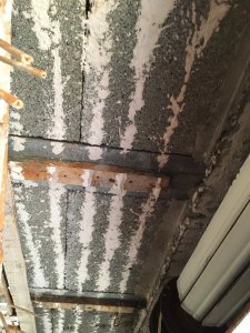

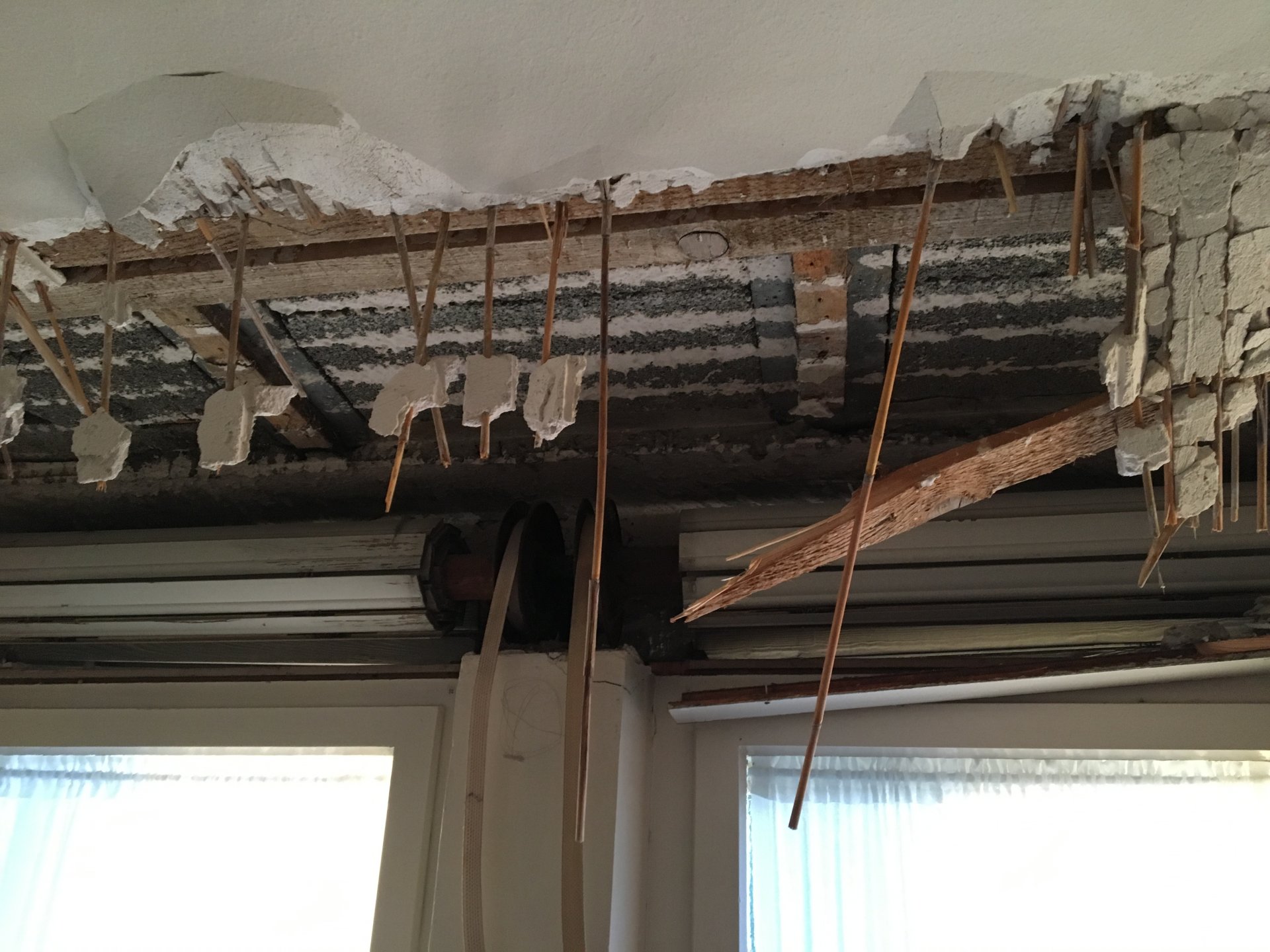

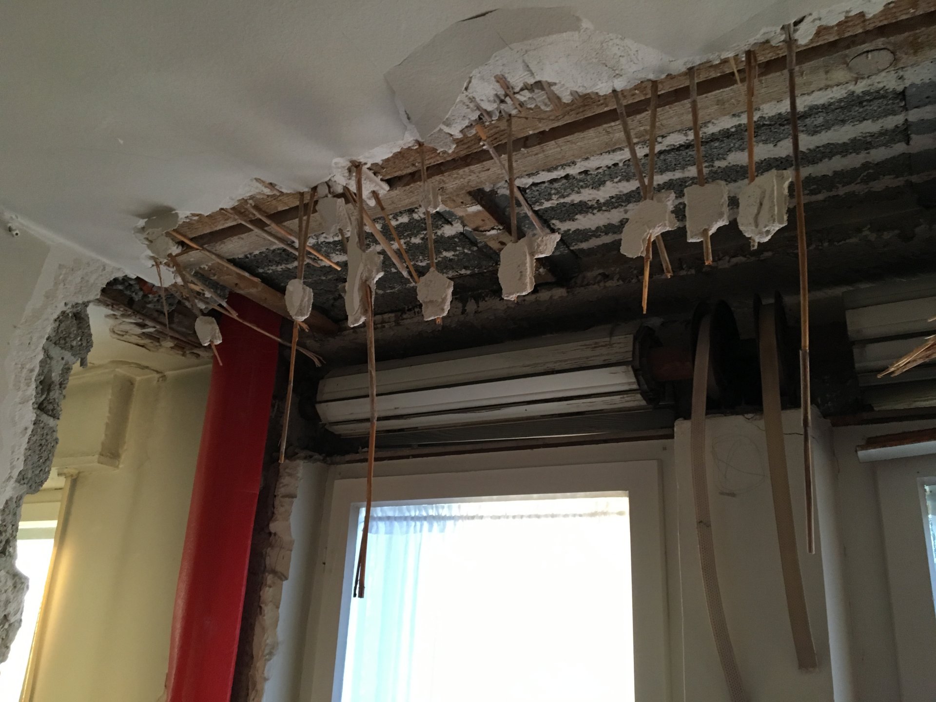

    Wende mich an euch, da ich Expertenrat brauche. Ich bin momentan an der Kernsanierung von meinem 2 Familienhaus, BJ 59. nach langem Überlegen haben wir uns entschiedem die abhängte Decke zu emtfernen. Wir würden dadurch ca. 6 cm gewinnen. Bei jetziger Höhe von 2,28m ist das ziemlich viel. Um zu sehen, was unter der abhängten Decke verbaut ist, habe ich etwas von der Decke entfernt.
    Nun zu meiner Frage:
    Wie kann ich auf den Untergrund aufbauen?
    Einfach grundieren und verputzen?
    Die Bilder findet ihr im Anfang.
    Wäre super, wenn ihr eure Einschätzung gibt.
    Danke euch

    Über die eisenträger kannst du nicht einfach drüber putzen. Dort musst du ein putzträger herstellen zb wediplatte darauf kleben oder streckmetall drüber nageln. Danach über die stelle in den putz gewebe einbetten.

    Es handelt sich bei der Decke laut Baubeschreibung um eine Spannbetonbalkondecke. Handelt es sich hierbei um Stahlträger, kann man da sicher sein?
    Verstehe ich das richtig, nur an den Stellen, wo die Stahlträger sind, das Streckmetall anbringen. Und der Rest mit normalem Gewebe.
    Und das alles mit Armierungskleber anbringen?

    Ja ist schwer auf den bildern zu erkennen aber eig müssten das eisenträger sein bzw t träger dort wurden die elemente reingelegt. Aber dies wäre ganz leicht mit einem magnet zu überprüfen. Sie können amierung auf die elemente auftragen zb mit einer zahnung und auf die träger zusätzlich mit montagekleber oder ähnlichem. Die Platte aber so breit schneiden das sie mindestens 5 bis 10 cm auf die elemente geht

    Dann die decke verputzen und in den putz wo sie die platten verklebt haben gewebe einlegen zwecks materialwechsel. An diesen stelleb könnten spannungen entstehen

    Ich sehe da keine Holz oder Stahlträger, sondern nur Beton. Da würde ich mit Gipsputz draufgehen, vielleicht noch alles einmal armieren.

    Hi, ich habe es mit einem Magnet getestet. Negativ. Aber Holz ist es auch nicht. Es sieht aus als ob es auch Beton ist.
    Das heisst die Träger sind aus Beton? Kann das was anderes sein ausser Beton. Sorry, kenn mich da nicht so doll aus.

    Wenn es beton ist dann so wie Fabian weber es gesagt hat. Den beton würde ich allerdings entweder mit betonkontakt grundieren oder mit einer haftspachtel vorzahnen

    Einfach mal en bisschen abstämmen und nochmal ein bild einstellen

    definitiv Beton, was denn sonst?
    Gipsputz aufbringen, Gewebe vollflächig einlegen und satt drüber putzen

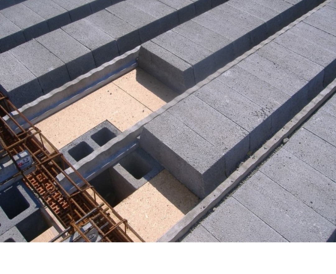

    In dieser Art, ob nun Elemente als Hohlstein, Kammer oder Leichtbeton, mit oder ohne Zusatz Bewehrung plus Aufbeton ist für Ihre Arbeit im Putz zweitrangig und nein da wird nix 'rum gestemmt' :bounce:

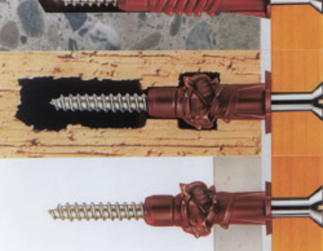

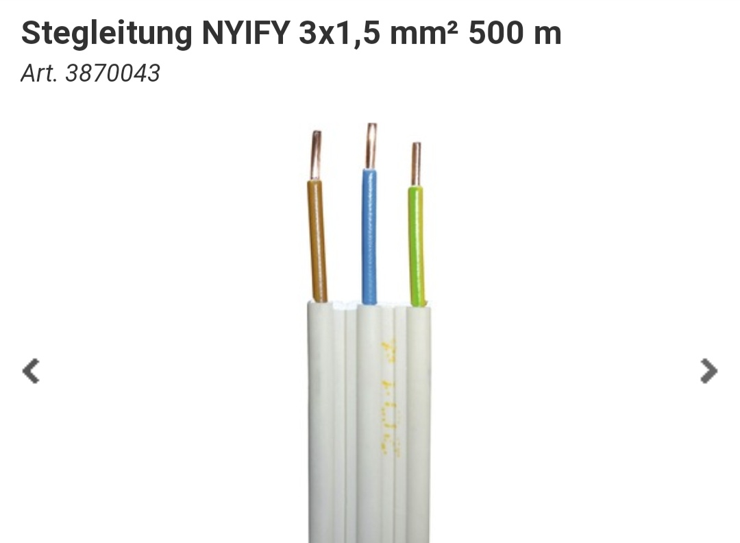

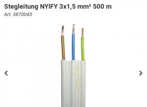

    Hallo, Danke für die Antworten. Ich gehe mal davon aus, dass es Beton ist. Zwei Fragen noch: Kann man in die Betonplatten oder in die Träger reinschlitzen, zwecks Stromkabel für das Licht? Muss ich hier etwas beachten?
    2.Frage: Kann ich problemlos reinschrauben, zwecks Befestigung einer Lampe etc?

    1.Schlitzen ist ungünstig - bei Hohlkammerstein brechen diese, volle Steine sind in der Regel nicht verwendet wurden, aus Gewichtsgründen.
    Aufgrund der relativ kurzen Spannweiten Träger zu Träger, gehe ich auch nicht von Hohldielen mit Aufbeton aus. Lieber das 'flache E Kabel' Stegleitung, was Einputz fähig ist nutzen.
    2.Leuchten wenn möglich im Träger positionieren, dort ist 'volles Fleisch' da hält jeder Dübel ansonsten Spezialdübel für Hohlraum benutzen.
    Edit: von der Farbe der Elemente her, gehe ich fast von Leichtbeton oder Bims/Blähtonelementen aus, die Oberflächenstruktur ist auch sehr 'offen' @bauspezi45? @Yilmaz?@FabianWeber?
