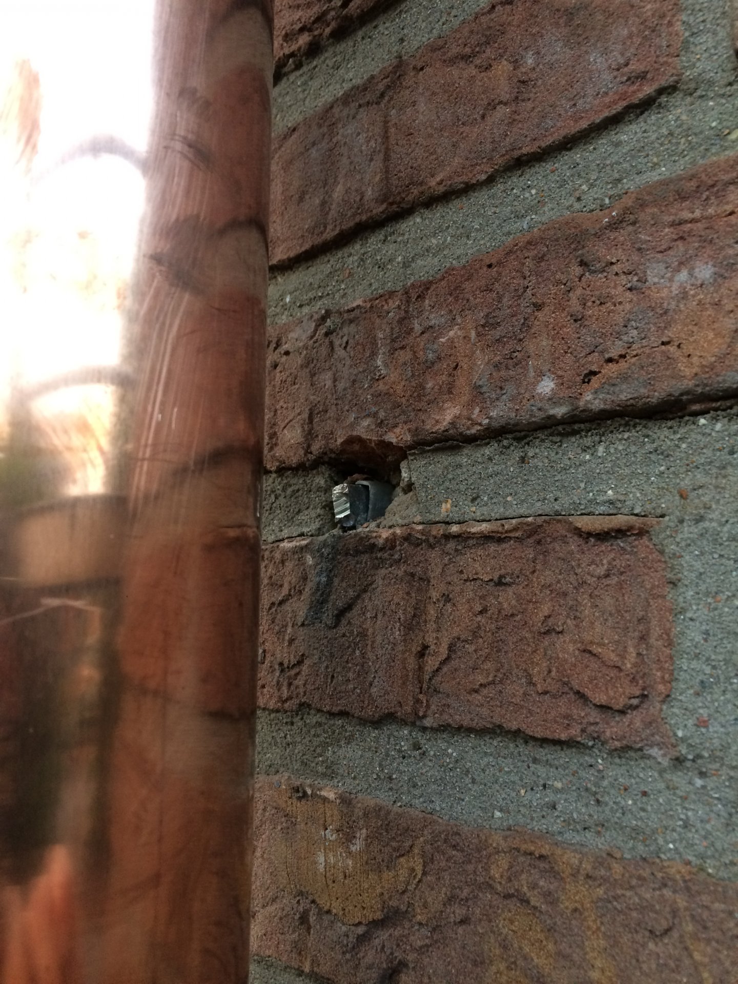

    Unsere Dachdecker waren so schlau, die alten Regenrinnenfallrohre abzuflexxen. Nun gucken unter der neuen Regenrinne die abgeflexten Einschlagschellen hervor, was ich als Pfusch empfinde.
    Sollten diese sich weigern diese zu entfernen: Wie werde ich diese am besten los? Die sitzen bombenfest in der Wand. Kältespray? Aufbohren?
    Es handelt sich um eine Klinkerfassade.

    Mit einem Durchschlag tiefer einschlagen und überspachteln.

    Sitzen denn die Stifte in den Mörtelfugen oder direkt im Klinker? In jedem Fall werden die Fehlstellen nur 2-3 cm2 groß sein und lassen sich leicht kosmetisch reparieren.
    Aber nur, wenn Du nicht weiter dran herumpolkst und den Schaden vergrößerst.

    Hier mal ein Foto.

    Dankeschön.
    Jetzt weiß ich endlich wie eine Fuge aussieht. :(
    Na und, dann nimmst Du eine zementäre Fugenmasse und färbst die mit Ruß so ein, dass sie den alten Fugen nahekommt. Bei der geringen Größe guckt sich das weg.

    Kann ich machen, aber vorher hätte ich dieses Ding da gerne raus.

    Warum nicht tiefer reinschlagen?

    Das Ding rausziehen verursacht sicher ein größeres Loch.
    Wenn die 2-3 cm tief eingeschlagen und das Loch mit Zementmörtel geschlossen wird
    kann auch nichts rosten bzw Schäden verursachen.
    So eine Reparatur ist sicher fachgerecht und kein Pfusch

    Der Pfusch bezog sich darauf, das Teil generell so sichtbar drinnen zu lassen :o. Tiefer rein und mit Mörtel drüber wäre ok, aber mir wäre lieber - wenn möglich - den vorher rauszuholen.

    Würde es auch einschlagen.
    das ist ja untergeordnet und hat keine negativen Folgen.
    und ich bin auch eher der Typ der solche alten Teile (zb alte Rohre etc) lieber komplett mit mehr Aufwand entfernt aber an der Stelle wäre mir das echt zu viel
