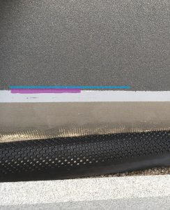

    Ich habe auch eine Frage zum Buntsteinputz im Sockelbereich.
    Den Buntsteinputz habe ich nun im Bereich Sockel nachträglich aus optischen Gründen aufgebracht.
    Meine Randbedingungen sind:
    · Neubau 2015 mit Bodenplatte
    · Fassade mit WDVS/Vollwärmeschutz im Verbund bis runter zur Bodenplatte (komplettes System von einem namhaften Hersteller bestehend aus Mauerwerksgrundierung, Dämmplatten, eingespachteltes Armierungsgewebe, eingefärbter Sockelputz dünn)
    · Traufstreifen 40 cm aus Kiesschüttung komplett um das Haus herum (Kiesschüttung bis runter zur Bodenplatte)
    · Putzgrundierung und Buntsteinputz von einem Systemhersteller auf dem Sockelputz aufgebracht (40 cm hoch ab Oberkante Randsteine bzw. Terrassenplattenniveau/ Geländeoberkante)
    · Sockelputz ist nicht erdberührend (geht in Kiesschüttung über)
    · Grundmauerschutz für Mauerwerk wurde dick unten aufgetragen, ich habe trotzdem noch eine Noppenbahn an WDVS anliegend um die Dämmplatten vor Eindrückungen/Beschädigungen der Kiesschüttung zu schützen und um eine saubere Trennschicht für die Kiesschüttung zu haben
    · Noppenbahn liegt bis runter unter die Bodenplatte und bis hoch unter dem Sockel (kann noch gekürzt werden)
    Um den Buntsteinputz auch vor aufsteigender Nässe bestmöglich zu schützen (Feuchteschutz) mache ich mir gerade noch Gedanken und suche ich nach Möglichkeiten der Abdichtung.
    Schlagregenwasser kann sich gut vor dem Haus durch den rundumlaufenden Kiestreifen abregnen und schnell versickern.
    Wenn doch mal Schlagregen an den Sockelputz (Buntsteinputz) trifft kann das Wasser gut nach unten ablaufen.
    Ich möchte aber für die Langlebigkeit des Buntsteinputzes erreichen, dass möglichst keine Feuchtigkeit hinter den Buntsteinputz dringen kann (z.B. durch Kapillarwirkung von unten nach oben).
    Was können Sie empfehlen:
    1. Unterkante Bundsteinputz so lassen (lila Linie) + Noppenbahn überlabend über die Unterkante des Buntsteinputzen anlegen (blaue Linie) und die Kiesschüttung bis Oberkante Noppenbahn auffüllen (blaue Linie)
    2. Unterkante Bundsteinputz mit Dichtschlämme / Kellerabdichtung abdichten (lila Linie) + Noppenbahn überlabend über die Unterkante des Buntsteinputzen anlegen (blaue Linie) und die Kiesschüttung bis Oberkante Noppenbahn auffüllen (blaue Linie)
    3. Unterkante Bundsteinputz mit Dichtschlämme / Kellerabdichtung abdichten (lila Linie) + Noppenbahn unter die Unterkante des Buntsteinputzen anlegen (blaue Linie) und die Kiesschüttung bis Oberkante Noppenbahn auffüllen
