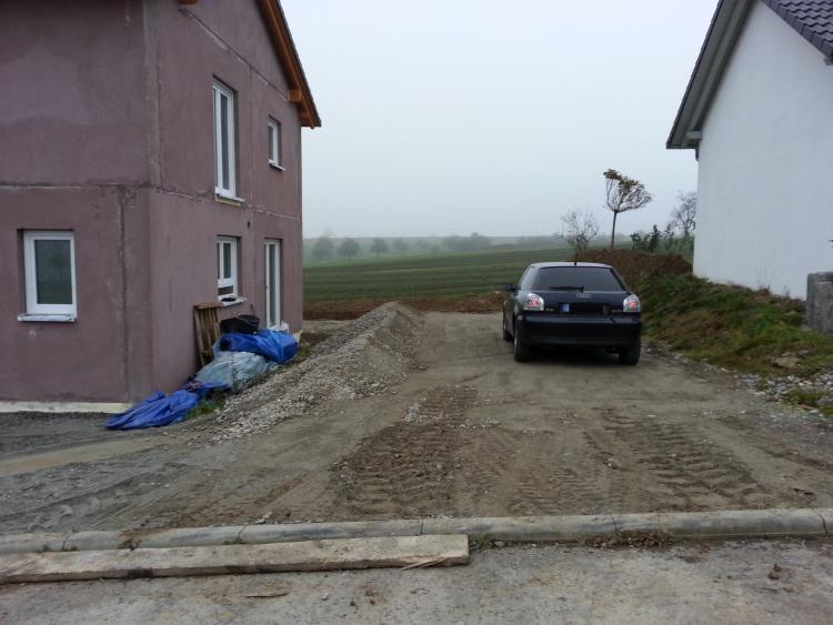

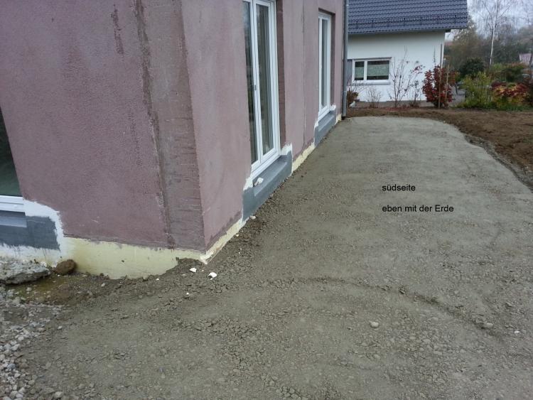

    Guten Tag
    Ich hätte eine kleine Frage an euch Fachleute .
    Bei meinem Einfamilienhaus würde ich gerne den Sockel abdichten.
    Ich habe mich mal umgeschaut und diese Herstellername entfernt 2K Bitumen-Dickbeschicktung gefunden.
    Diese wäre dann nach Verarbeitungsrichlinien anzubringen also Grundierung - Beschichtung - Flies - Beschichtung- mechanischer Schutz.
    Wie auf den Bildern zu erkennen ist der untere Teil aus Styrodur.
    Ich weiß jetzt nicht ob diese Dickbeschichtung geeignet ist und auf Styrodur haftet.
    Was meint Ihr dazu ? Was könnte man sonst machen?
    Vielen Dank
    Mit freundlichen Grüßen
    Adam Beller
    (siehe Bilder)

    Und welchen Sinn soll eine Abdichtung AUF der Dämmung haben???
    Was steht zur Abdichtung (Material, Anforderung, Lage) in der Ausführungsplanung und dem Abdichtungskonzept.

    Ich denke es soll keine Abdichtung werden, sonder Feuchteschutzmaßnahme für den Außenputz im Sockel bereich und diese müsste in der Regel 5 cm über den Gelände sein.

    als abdichtung unter sockelputz völlig falscher ansatz ...
    wer hat sich das ausgedacht ??

    Dann such Dir statt des Flachplaners einen, der sein Handwerk versteht.
    Der wird Dir sagen, dass Du Deine Fassade in Teilen zurückbauen darfst, um eine fachgerechte Abdichtung hinzubekommen!

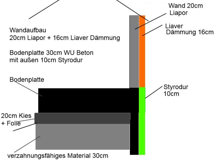

    sind das Fertigteile, bei denen die beiden Schichten zusammenbetoniert sind ?

    Warum man bei einer Bodenplatte über Erdreich ein Fugenband braucht (kein Keller) könnte ich nicht beantworten.
    In der Regel wird der Sockelputz mit fexiblen Dichtungsschlämmen oder unter dem Sichtbaren Bereich mit Dickbeschichtung, Kaltklebebahnen Abgedichtet. Man kann auch beides machen
    damit keine Feuchtigkeit eindringen kann und der Putz/Farbe außen abfällt. Darauf dann eine Noppenbahn zum Schutz. Innen auf die Bodenplatte wird normalerweise unter dem Estrich eine Schweißbahn aufgebracht.
    Dichtungsschlämme auf Zementbasis haben den Vorteil das man darüber Malern kann!

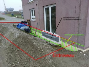

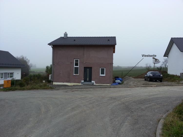

    Die Westseite des Hauses ist eben unter Erdniveau. da Hanglage
    Ich möchte jetzt eben verhindern das am Übergang bodenplatte wand wasser eindringen kann.
    aber wie ich es hier verstehe ist das konzept falsch mit dem man die bodenplatte und das styrodur unten errichtet hat , oder wie meinen Sie die Fassade müsste Rückgebaut werden.
    Die Firma sagte damals Drainage rein und außen ein Feuchte Schutz.
    und da bodenplatte aus Wu ist könne dann nix passieren.
    Hab ich jetzt einen Baumangel oder was möchten Sie mir sagen?
    Wie hätte man es machen sollen

    um das Haus wird Ihnen das Grundstück ja noch gehören? Warum will man das Gelände unbedingt höher Aufschütten wie die Bodenplatte? Normal macht man an der Grundstücksgrenze eine Aufschüttung/Böschung/Mauer und das Gelände Hängt vom Haus eben (leicht Schräg) mit der höhe von der Rohbodenplatte weg!
    Wenn das nicht geht sollte man sich mit der Abdichtung mehr Gedanken machen!

    Doch das Grundstück gehört uns.
    Siehe Bilder für die genaue Lage
    Sie sprechen mir aus der Seele.
    Aber damals wollte weder die Architektin noch die Stadt eine Höhe genehmigen, dass das Haus so hoch gebaut wird, damit es im Westen über Erdniveau liegt.
    Da es optisch nicht schön sei sagte die Architektin, da es dadurch im Osten bedingt durch die Hanglage zu hoch aus dem Grundstück rage.
    Und die Stadt nannte kein Grund und sagte machen Sie so oder gar nicht.
    Das ganze sollte am Anfang dann auch noch ohne WU Beton Bodenplatte und rissebeschränkender Bewehrung erfolgen.
    Nur durch monatelangen Kampf und mit der Unterstützung meines Geologen brachte ich den Hausverkäufer dazu mir eine dickere rissebeschränkte WU Bodenplatte anzubieten.
    Aber nun muss ich halt wissen was Sache ist.
    Also ist das jetzt falsch oder richtig gebaut ?
    Zur Frage mit den Fertigteilen.
    Also die Wände sind Fertigteile bestehend aus 20cm Liapor und 16cm Liaver Dämmung darauf.
    Auf die Bodenplatte wurde ein Mörtelbett aufgebracht und die Wände darauf gestellt.

    Die Dämmung an der BoPla muss weg. Aber erst, nachdem ein Planer in Kenntnis der Gegebenheiten und der Ziele eine Abdichtung geplant hat. Material, Höhen, Anschlüsse etc.

    Eigentlich wurde wirklich schon alles gesagt. Sucht doch mal nach DIN 18195 Abdichtung gegen Bodenfeuchte, da werden alle deine Fragen beantworte. Mit dem Thema kann man sich Tage lang beschäftigen. Auch bei WU Beton muss eine Bauwerkabdichtung gemacht werden und diese gehört unter die Dämmung.
    Jetzt da irgendwas drauf schmieren bring nichts. Eigentlich hätte dein Hausbauer diese Bauwerkabdichtung machen müssen und nicht du. Nur keine Ahnung was vereinbart wurde.

    Wie gesagt die Baufirma sagte damals, Wu Beton ist wasserdicht und an der Stelle auf dem Bild eine Drainage.Dummerweise erlaubt mir die stadt weder eine Sickergrube noch das Drainwasser in die Kanalisation einzuleiten.
    Das die Abdichtung zwingend unter das Styrodur muss ist mir klar.ich dachte eben bisher das der Wu Beton wasserdicht ist.

    Zur Info wo kein Wasser ist kann auch kein Wasser rein! Warum man das Gelände nicht vom Haus (Rohbodenplatte) zur Grundstücksgrenze zieht und dort die Böschung macht verstehe ich nicht.
    Es ist schon richtig das eine Abdichtung immer unter die Dämmung gehört und nicht auf die Dämmung! Es könnte ja die Feuchtigkeit hinter den Dämmplatten hochziehen! Was bei einen Keller mit Aufstauenden Wasser schon passieren kann, aber bei einer Bodenplatte ohne Keller! Habe ich noch nicht gesehen und wenn dort Wasser stehen bleibt ist auch was anderes Falsch gelaufen (Entwässerung, Sickerfähigkeit des Bodens)!
