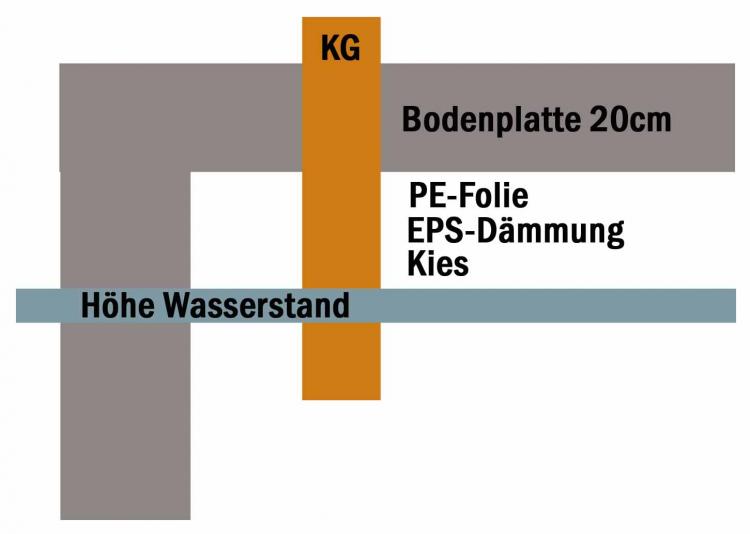

    Ständig neue Probleme... Wir haben mit Architekten gebaut, Bodengutachten liegt vor und trotzdem das:
    Unsere neue Architektin fragte uns heute ob denn die Leerrohre für die Medien abgedichtes seien... Nein, leider nicht.
    Der Sachstand: Das Grund/ Oberflächenwasser steht 4 Monate im Jahr in Höhe Geländeoberkante. Bodengutachten sagt Pfahlgründung und möglichst hohe Bodenplatte. Diese liegt nun auf den Betonbalken welche auf den Pfählen gegossen sind und hat eine Stärke von 20 cm WU-Beton. Der Abstand der Platte zum Wasser ist 20 cm. Die Leerrohre für Wasser/ Abwasser etc. sind einfach in die Platte eingegossen, ohne zusätzliche Abdichtung.
    Heute, bei der Baubesprechung mit den Trockenbauern, Sanitär und Elektro wird beiläufig nach der Abdichtung gefragt...BINGO!
    Ist da nachträglich irgendwas zu machen? Auf der Bodenplatte ist von innen eine Bitumenbahn verklebt. Die Wände stehen, die Elektrik ist drinnen, als Nächstes kommt der Estrich...

    Ist die Bodenplatte eine WU-Bauteil nach richtlinie? Wenn nein dann ist alles andere uninteressant.
    mfg.
    Ps: eps oder xps????

    Die Dämmerung unter der Platte kann auch XPS sein...
    Keine Ahnung ob es nach WU-Richtlinie passt. Die Platte ist 20 cm dick... Möglicherweise ist das schon ein Ausschlusskriterium dafür. Wir müssen nun Schadensbegrenzung machen - das Haus steht schon drauf.

    Die neue Architektin. Die Durchführungen und so etliches anderes hatte der erste Architekt verbockt. Den Unterlagen und ehemaligen Ausschreibungen war nichts zu entnehmen...
    Wir sind gerade am Suchen nach Lösungen. Eine Fa. Kraso hat eventuell mögliche Lösungen.
