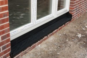

    Hallo!
    Wie sind Abdichtungen bei bodentiefen Fenstern und Klinkerfassade herzustellen? Genügt die Dampfsperre innen auch als Abdichtung gegen Feuchtigkeit von außen oder sollte von außen eine zusätzliche Abdichtung auf den Fensterrahmen bzw. der Rahmverbreiterung erfolgen? Wenn ja, genügt dann eine Abklebung einfach über den Klinker wie man es häufig an Baustellen sieht?
    Bitte antwortet, Danke!!

    die innere abklebung ist dafür nicht geeignet. die aussenabdichtung kann man so machen - wenn es deinen ästhetischen ansprüchen genügt und der vormauerstein nicht anderweitig hinterläufig ist. so wie auf dem foto ist das nicht zu empfehlen.

    Nein, die innere genügt nicht (das ist nur der luftdichte Anschluß).
    Das Geschmiere auf dem Bild werden Fachkundige sicher noch im Detail kommentieren.

    Was ist das Schwarze denn? Bitumen? Und sind das PVC-Fenster? Dann wäre die Wahl EPDM besser ... such mal nach dem Stichwort Weichmacherwanderung, das Bitumen wird Dir in ein paar Jahren den Weichmacher aus dem PVC gesaugt haben und kann es für das Fenster bröckelig werden.
    PS: Ist da eine Aluabschlußschiene aussen und wird dann bis drunter eine Stufe gesetzt, so dass die schwarze Abdichtung verdeckt ist? Kann man leider nicht genau erkennen ...

    Nein, kann man nicht - und nicht aus ästhetischen Gründen!
    Die Abdichtung kann durch Wasser, welches im Bereich der Fuge Verblender-Fenster oder im Leibungsbereich eintritt, hinterlaufen werden.
    Diese Abdichtung hätte mit der Vertikalabdichtung des Hintermauerwerks verbunden werden müssen.
    Ausserdem wäre noch zu klären, wo die fertige Geländehöhe liegt und wo die Z/L-Folie in der Verblendung liegt!

    Guten Morgen,
    @ralf9000
    Bitumen und PVC Fensterprofil das verträgt sich nicht. Könnte man denn z.B. auf das PVC Profil ein einseitig klebendes Aluminiumband draufkleben und darauf dann die Bitumenbahn? Dann sind ja PVC und Bitumen getrennt.

    Ralf - deswegen schrieb ich doch: wenn der vormauerstein nicht an anderer stelle hinterläufig ist.

    Ich kenne es nur so wie die Abdichtung bei unseren bodentiefen Fenstern vor zwei Jahren gemacht wurde: dampfdiffusionsoffene EPDM-Bahn aussen und dampfdiffusionsgeschlossene EPDM-Bahn von innen, beides mit dem richtigen Kleber verklebt. Aussen dann (fern vom PVC) in der die KMB eingebettet und auch mit der Mauersperrbahn verbunden. Innen ebenso mit der Bitumenbahn auf der BoPla und der Mauersperrbahn.
    Da Aluminium nicht dampfdiffusionsoffen ist, wird das nicht so gehen ...
