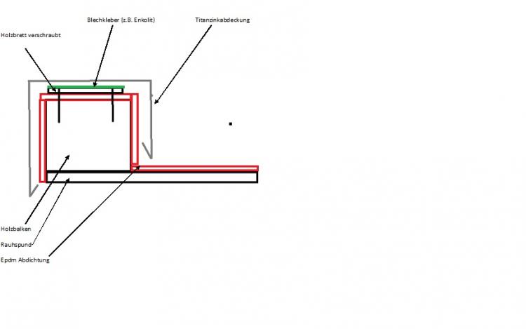

    Guten Abend,
    ich plane eine Gartenhütte mit Flachdach. Ist meine Flachdachabdichtung vor im Bereich der Attika so i.O, vor allem das aufgeklebte Blech aus Titanzink?
    Danke für die Hilfe,
    Steffen

    Enkolit braucht immer eine Seite mit Hafter... Sonst sieht das ganz gut aus wenn du die Lineare Randbefestigung gelöst hast...

    Danke für die schnelle Antwort. Laut Verarbeitungsanleitung werden nur Hafter bei senkrechter bzw. stark geneigter Verlegung gefordert. Ich habe allerdings nur 12 Grad Dachneigung. Könnte ich dann auf die Hafter verzichten bzw. wenn diese nötig sind, Spenglerschrauben mit Dichtring verarbeiten (Obwohl ich, ehrlich gesagt, kein Fan von diesen Schrauben bin....) Was verstehst du unter einer linearen Randbefestigung?

    HPF redet von deiner Abdeckung! Und nein, Spenglerschrauben als Befestigung der Abdeckung ist.... Die lineare Randbefestigung ist die mechanische Sicherung deiner EPDM-Folie gegen Windsog. Wird dann noch in asymmetrische und symmetrische Befestigung unterschieden. Grundsätzlich ist dein Vorhaben nichts für den DIY....

    vielen Dank für deine Hilfe. Randbefestigung wird mit dazu zugelassenem Kleber gemacht. Flächig wird die Folie nicht verklebt, da Auflast in Form eines Gründachs draufkommt.

    Mir ist der Kleber nicht bekannt und ich kenne es nur mit einer mechanischen Fixierung. Keine Ahnung ob der Kleber überhaupt Regelkonform ist. Wenn aber ein Gründach drauf kommt, dann ist dem Windsog damit zu meißt Rechnung getragen. Ich möchte hier aber erwähnen, dass ein Gründach, welche Form auch immer, einiges an Last birgt. Ich hoffe die Decke hat dafür ne statische Bewertung bekommen und entsprechend bemessen worden.
    Weiter bleibt der Einsatz von Haftern für die Abdeckung...

    Enkolit reicht, ich habe das benutzt zur Attikabefestigung, das klebt wie die Pest wenn es trocken ist und da brauchste keine Hafte.

    jetzt bei einer gartenlaube vielleicht da kann man den pfusch zuwachsen lassen.
    aber normalerweise gibts da auch noch so was wie längenänderung, verwerfungen und wellenbildung.

    Diese Aussage ist in Bezug auf Enkolit schlicht und ergreifend falsch... Du brauchst auf einer Seite eine Hafte
