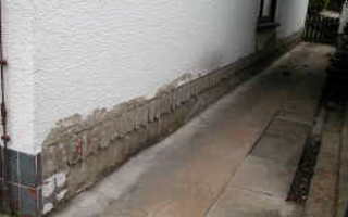

    Hallo Experten,
    ich möchte den Wandsockel und die Bodenplatte (jeweils ca. 20 cm) gegen Regen/Oberflächenwasser abdichten. Auf die so belassene Bodenplatte (kein Keller darunter) sollen dann Holzplanken mit Unterkonstruktion aufgelegt werden.
    Meine Fragen:
    - muss die Sockelabdichtung vor oder nach dem Zementputz aufgebracht werden? - evtl. auch noch ein Haftgrund (sind Bims-Hohlblocksteine).
    - muss die Bodenplatte vollflächig abgedichtet werden?
    - Welches Produkt ist da am besten: MEM Dichte Wand oder Dichtschlämme oder Schweissbahn (auch auf die Wand?) oder das neue Produkt von MEM "Water Stop"?
    Auf der Bodenplatte waren zuvor Betonplatten im Zementmörtel aufgebracht.
    Ihr seht an meinen Fragen, dass ich Laie bin - also bitte nur schmunzeln und viele gute Antworten: Schon jetzt - herzlichen Dank!!![​IMG]

    Erstmal den Sockel von allen Resten befreien.
    Gibts eine Horizontalsperre im Mauerwerk?
    Am Sockel kann man Flexible Dichtschlämme auftragen 2 - lagig und in die noch frische 3. Lage einen Spritzbewurf als Putzgrundvorbereitung.
    Darauf Sockelputz entsprechend Feuchtigkeitsabweisend.
    Innen Bitumenbahn mit der Abdichtung unter den Wänden (Gibts?) verbinden/anschließen
    darauf Schutzschich ( z.B. Schutzestrich) aber wie siehts da mit Wärmedämmung innen aus?

    Schon heftig, was Du von diesem Forum auf der Grundlage der eingestellten einen /U] Fotos verlangst. Das ist eine komplette Planung für die Sanierung eines Wohnhauses gegen eindringende Feuchtigkeit.
    Das sollte ein Fachmann nach eingehender Besichtigung vor Ort planen, ausschreiben und überwachen. Stichworte: Außenabdichtung der Wände vertikal und gegebenenfalls auch horrizontal, Teilentfernung der Plattierung vor den Außenwänden, Aushub und Einbau einer Kiespackung vor den Außenwänden, Abdichtung der Bodenplatte innen und das alles unter Berücksichtigung des anstehenden Lastfalls.
    Es ist nicht Aufgabe des Forums, aufgrund von Fotos ganze Fachplanungen " für lau " abzuliefern. Nachfragen zu Detailproblemen werden hingegen gerne beantwortet.

    Ich denke er meint die auf dem Bild zu sehende "Bodenplatte"

    Danke Robby,
    kurze, knackige, verständliche und hilfreiche Antwort.
    Horizontalsperre ist vorhanden. Ich werde vor (richtig?) dem Auftrag der Dichtschlämme noch mit Zementmörtel eine Hohlkehle zwischen Wand und Bodenplatte anbringen.
    Danke,
    auch an Blabs, genauso war`s gemeint.
    Danke auch an Eric,
    auch wenn du mich nicht ganz verstanden hast. Es geht mir nur darum den Wandsockel zu sarnieren und mit der Abdichtung wieder die Schlüssigkeit Wand/Bodenplatte herzustellen.
