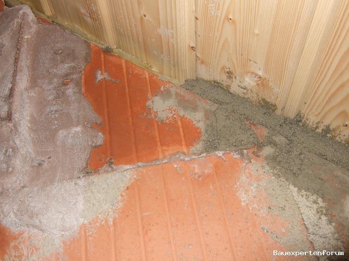

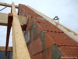

    Hallo liebe Forumteilnehmer,
    wir haben bei unserem Neubau EFH eine Frage zur fachgerechten Ausführung der Abdeckelung des Giebelmauerwerks.
    Wir haben Wienerberger Poroton-Mauerwerk. Das Mauerwerk ist abzudeckeln gemäß Wienerberger "Technische Information Ziegelsystem".
    Gemacht wurde bei uns:
    Giebelmauerwerk oben offengelassen, Auflage einer (Dämm-?)Filzmatte, Anpressung derselben mit dem Schalungsholz des Daches auf ca. 2-3 cm
    sowie auf Mängelanzeige hin noch:
    innen und außen Herausnahme von wenigen cm Filz und anschließende Vermörtelung
    Anbei noch zwei Bilder, einmal offene Giebelmauer, einmal beim Vermörtelungsvorgang.
    Wie ist eure Meinung? Fachgerecht und luft-, nässe-, winddicht (also in Bezug auf Eindringen von Luft/Nässe/Wind in die Ziegelkammern)?
    Danke
    Schnigg
    [​IMG][​IMG]

    Sichtdachstuhl???

    Wenn von Innen noch Zwischensparrendämmung mit sorgfältig verarbeiteter Dampfsperre folgt, dann ist das aus meiner Sicht ok. Die abgebildete Lösung reicht aus wärmetechnischer Sicht aus.
    Was mich etwas mehr verwirrt: Kein Ringanker über dem Giebel???

    aus eigener leidvoller Erfahrung sollten m. E. alle Mauerkronen immer luftdicht verschlossen werden. Und das wir mit dem seitlichn vermörteln sicher nciht dauerhaft erreicht. Ob man darauf Anspruch hat, kann ich nicht sagen.

    kein Sichtdachstuhl sondern Sichtschalung am Ortgang (!)
    auf Bild 1 ca. 5-6cm bis UK Dachgemauert ... auf Bild 2
    nur noch ca. 1-2cm ... des versteh ich nicht (!)
    Luftdichter Verschluss sieht anderst aus ... auch ne
    gescheite Verarbeitung sieht anderst aus ... = planning by doing ?

    Der äußere Sparren hat einigen Abstand zum Mauerwerk, deswegen sieht es bei Bild 1 aus wie 5 cm bis UK Dach. Ganz oben an der Spitze sieht man's.
    So, BU will nun zu guter letzt außen noch eine Putzleiste anbringen und meint, nun sei es dicht. Mit Wienerberger sei das so vorabgestimmt und für i.O. befunden worden.
    Bei meinem eigenen Telefonat gestern mit Wienerberger sagte man mir aber, es sei nicht in Ordnung. Allerdings war da die Putzleiste noch nicht im Spiel. Geht das denn an Sichtholz?
