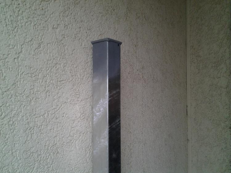

    Ich habe eine Zaunbaufirma mit der Aufstellung und Herstellung eines Gartentores beauftragt.
    Wir haben uns für ein Edelstahllochblech im feuerverzinkten Rahmen und Pfosten entschieden.
    Die Pfosten wurden nun gesetzt, seither hat sich niemand mehr sehen lassen.
    Die Pfosten sind metallisch glänzend, nur am oberen Ende wurden sie scheinbar hässlich grau und unregelmäßig angestrichen.
    Ist das normal? Ist das zum Schutz des Metalls gedacht?
    Frage den Zaunbauer, falls ich ihn je wieder zu Gesicht bekomme, bin aber im Voraus schon neugierig.
    Deshalb vielen Dank für Antworten.

    Nein. Ist nicht normal. Feuerverzinkt kann nicht gestrichen sein.
    Das Erscheinungsbild von Feuerverzinkt kann natürlich subjektiv 'hässlich' sein - aber gestrichen darf es nicht sein.
    Hoffentlich noch kein Geld bezahlt.... Vor allem vor dem Hintergrund, dass derzeit sich keiner mehr blicken lässt von der Firma.

    Direkt nach dem Feuerverzinken ist die Oberfläche hell silbrig glänzend.
    Nach kurzer Zeit "ergraut" die Oberfläche und wird matt. Das ist ein ganz normaler Vorgang.
    Werden die frisch verzinkten Teile flächig gelagert oder bleibt Regenwasser auf der Oberfläche stehen, wenn die Teile im Freien gelagert werden, dann beeinflusst das auch die Optik. Die Schutzfunktion der Verzinkung bleibt aber erhalten.
    Schlecht wäre es nur, wenn die fertig feuerverzinkten Teile nachträglich geschnitten wurden und deshalb mit Zinkspray, Farbe, o.ä. nachgearbeitet wurden. Das geht natürlich nicht.
    Eine Farbgebung (Beschichtung) von feuerverzinkten Bauteilen ist generell möglich, erfordert aber eine spezielle Oberflächenbehandlung (z.B. sweepstrahlen), eine passende Grundierung einschließlich eines Beschichtungssystemes, das auf den Untergrund abgestimmt ist. Das Ganze nennt sich dann Duplexbeschichtung. Zum Beispiel gibt es zugelassene Systeme nach ZTV-ING Teil 4, Abschnitt 3.

    Hier kommt mir der Verdacht auf das oben zb Kappen aufgeschweißt wurden und dieses nachträglich gestrichen wurde, anstatt vorher alles zu fertigen und dann später verzinken zu lassen. Ist aber nur ein Verdacht meinerseits.

    Oh je. ich vermute, daß der Verdacht vonSascha zutrifft.
    Oben, wo das Rohr mit einem Metalldeckel zugemacht wurde, ist definitiv graue Farbe gestrichen worden, und zwar hässlich auslaufend.
    Kann ich das reklamieren? Ist das ein Mangel?

    ja... Sieht sehr nach nachträglich angeschweißt aus...

    Ist eher Zinkspray. So etwas geht aber bei sichtbaren Teilen nicht, schon gar nicht bei Feuerverzinkt

    absolutes nogo, der Deckel wurde nach dem Verzinken aufgeschweißt und dann wurde Zinkspray drüber gesprüht. Das wird dann von Innen rosten. Könnten sie bei mir wieder abholen. Pfuscher!

    Pfosten mit Deckel erhalten im Pfosten, direkt unter dem Deckel 2 kleine Bohrlöcher, so dass der Pfosten mit Deckel zu 100% innen und außer feuerverzinkt ist. Die beiden kleinen Löcher bleiben offen oder können mit kleinen Platic-Kappen verschlossen werden.
    Die Alternative wäre ein Rohr mit 2 Bohrungen komplett feuerverzinkt und ein Deckel mit Rundstahl in dem 2 Gewindbohrungen - passend zu den Löchern im Rohr - 'drinne sind. Deckel auch Feuerverzinkt mit entsprechend größer geschnittenem Gewinde oder Edelstahl. Dann mit 2 Schrauben befestigt.
    Ist der o.g. Pfosten 'feuerverzinkt' bestellt, kann man ihn ja mit Terpetin oder Brennspiritus oder Verdünnung abreiben. Ist das Grau weg war es nicht feuerverzinkt. Ist es noch frisch, tut es auch ein guter Radiergummi.
    Nachträglich angeschweißte Deckel + Zinkspray gehen gar nicht. Rostet unsichtbar von innen weg.
    Ich würd's wieder abholen lassen.

    Heute morgen habe ich den Verursacher nun endlich ans Telefon bekommen.
    Zur grauen Farbe sagte er mir:
    Die Pfosten haben scharfe Nasen vom Verzinken gehabt. Die habe er abgeschliffen und sich dann aus Versehen am Spray vergriffen.
    Auf der Spraydose stand Zink.
    Er wolle die Farbe nun wieder vorsichtig abschleifen und mit dem richtigen Spray für Feuerverzinktes behandeln.
    Der Deckel sei bereits vor dem Verzinken drangeschweißt worden.
    Es würde nichts passieren, es könne nicht rosten.
