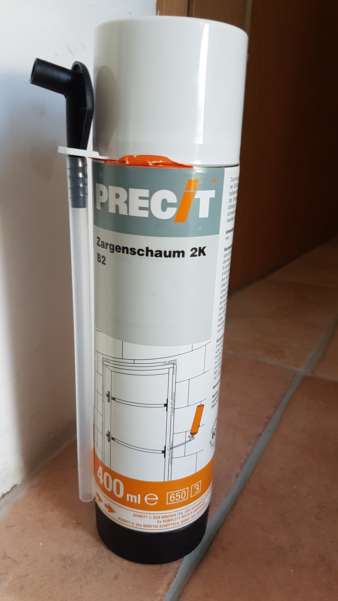

    Hallo Leute, nur mal theoretisch und außerdem frage ich für einen Freund.
    Nein, ich hab's verbockt. Habe eine Zarge gesetzt und den 2K-PU-Schaum nicht aktiviert. Habe ich dann gemerkt, als ich die Dose restentleert habe. Total depp, aber ist jetzt halt passiert.
    Nach einer Stunde ist der Schaum zumindest schon so fest, dass er nicht mehr klebt, aber er ist noch weich.
    Habe ich eine Chance, dass der Schaum noch komplett aushärtet? Oder Zarge morgen raus und alles neu?

    Der Schaum trocknet jetzt bloß aus aber wird nicht mehr richtig hart. Die Zarge wird früher oder später ausreißen. Besser einmal neu einbauen.

    Raus damit, schön sauber machen die Leibung und nochmal neu..

    Zur Info: Der Schaum ist trotzdem so hart und fest, wie er sein soll. Lässt sich auch sehr gut schneiden, ist auch innen ausgehärtet und fest... Die "zweite Komponente" die ich dann entleert habe, ist genauso fest. Verrückt. Da keine Tür und damit keine Belastung an die Zarge kommt, lasse ich es, wie es ist.

    Das ist trotzdem ein 2K Klebstoff ( Härter wird benötigt ) evtl hast du nur doch eine Umdrehung gemacht beim Schaum, anders kann ich mir es nicht vorstellen.
    Rüttel halt mal am Türrahmen ein bisschen, was passiert
    oder häng die Tür ein und lass die mal 10 Minuten komplett offen die Tür ( 90 Grad ), mal schauen ob der Türrahmen aus dem Wasser danach ist..

    Die Zarge ist fest, wie sie sein muss, da wackelt auch mit Gewalt nix... hätte ich auch so nicht erwartet.
    Tür kommt ja keine rein, von daher mache ich mit keine Sorgen. Es war definitiv nicht gemischt, der Schaum war gelb, erst bei der Restentleerung kam der grüne Rest. Dose wurde auch nicht wie üblich warm.

    Kannst du mir die Marke von dem Schaum verraten bzw gleich ein Bild schicken ?
