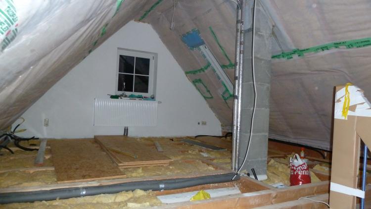

    möchte ich bei abgebildeten Raum auf die Balken, möglich direkt, OSB Platten anschrauben.
    Die Balken sind alle waagerecht in deren Längsachse, jedoch in die andere Achse, weisen manchmal paar Millimeter Unterschied.
    Das Hobeln mit Elektrohobel habe ich aufgegeben, da gerade der Balken, wo die Heizrohre Richtung Kamin verlaufen, am höhsten ist.
    Jetzt könnte ich in die Quere 4x6 Latten befestigen, möchte aber für die optionale FBH, die Höhe möglich einsparen.
    Die Lösung ist Bretter an die Balkenseite befestigen, bei gleichzeitigen Nivellierung der Höhe.
    Sind einfache raue Bretter mit ca 2cm Breite ausreichend ?
    Muss ich dann OSB an der Bretter anschrauben oder kann ich auch in die Balken selbst, wenn OSB nicht direkt an der Balken aufliegen wurde ?
    Muss ich die OSB miteinander verleimen und wenn ja, vielleicht nur schwimmend, ohne Verschraubung verlegen ?
    Reichen 22mm OSB 4 Platten, bei 66cm Balken Abstand(habe schon 5 eingekauft) ?
    Kann die Verbindungstelle der OSB, zwischen Balken in der Luft liegen ??
    4,5x60mm H**o oder S***x Schrauben mit durchgehende Gewinde, wurden mir vorgeschlagen(Dank an H.PF).
    Für jegliche Ratschläge/Vorschläge bin sehr dankbar, habe die Woche frei und muss mindestens die Balken nivellieren :bef1004:

    Da mir keiner, außer HPF hier helfen will, habe mich entschlossen folgendes zu tun:
    Die Balken werden mit 30x150mm Bretter nivelliert, da die Balken bis zu 4,80 lang sind, habe ich 5m lange Bretter bei örtlichen Holzwerk bestellt(Fichte).
    Möchte ich das ganze mit Heco Schrauben befestigen, jedoch weiß ich nicht, welche Senkopf geeigneter wäre und welche Durchmesser.

    Schraubenkopf ist bei VG uninteressant, da trägt das Gewinde. Die Holzbauschrauben für den konstruktiven Holzbau haben im Verhältniss zum Schraubendurchmesser gar keinen Kopp mehr...

    Der Sinn dieser Maßnahme erschließt sich mir nicht.
    Wenn die Balken ein paar mm Differenz haben, warum ein solcher Aufwand.
    Das ganz soll wohl als Lagerfläche oder Schlafkoje genutzt werden. Ein echter Wohnraum kann hier kaum entstehen. Dann muss ja wegen der Heizrohre noch ein weiterer Aufbau rauf (Trockenstrich?).
    Wenn Du nun ein solcher mm-Fetischist bist:
    Platten einfach auf die vorhandenen Balken schrauben, mit Schüttung nivelieren und Trockenestrich rauf.

    Der Raum soll zu Wohnzimmer meines 13 jährigen Sohnes werden. Der Treppenhaus kriegt Trockenbauwänder und somit eigene Türe.
    Im darunter liegenden OG ist unter Balken wohl eine Folie angebracht. Weil ich damals die Folie an der Fette nur ...getackert habe und ...meine Katze hat jetzt in besagter Dachspitz sich gewisse Wege in die Wolle geschafft, wartete mit dem Bodenausbau bis zum Frühling um bei darunter liegenden Räume die Schräge...auf zumachen und die Folien noch mal korrigieren :-(
    Ursprünglich war FBH gedacht, wegen(nur eine Vision) zukünftigen, nachträglichen LWP, möchte ich die Höhe nicht verschenken, außerdem ist der Raum nicht sonderlich hoch.
    Die Sache mit dem Schwimmend oder verschraubt ist mir egal, da die Auswahl besteht, wollte nur das optimale herausholen.

    Aus Lagerfläche wäre mir eine Verschwendung und die Aufwand nicht wert, immerhin sind es ca. 25m² Fläche bei 47°. Das daraus niemals "normale" Zimmer wird ist mir klar, auch damit keine große Belastung für das Boden.
    Es sind keine große Unterschiede zwischen Balken, tatsächlich und ich glaube sogar, dass leichte schräge bei so einen Dachboden dazu gehören, aber...
    Die Balken Unterschiede, liegen in extremen Fall bis zu 1cm(nur in die Quere)entlang der Balken ist perfekte horizontale Lage gegeben.
    Ich weiß nicht, ob ich die 22 OSB(die in Klasse 4 sehr stabil scheinen) auf die jetzige Balken schrauben kann und ihn Kauf nehmen, dass bei fast 70cm Balkenabstand, eine oder andere tief hängende Balken die OSB in der Luft 140cm schwingen lässt :-(
    Sehr verzwickt scheint bei mir der Balken mit Rohren, der nur bis Kamin verläuft, da der über 10mm zu hoch ist, dabei schon jetzt liegen die Rohre zu hoch.
    Muss irgendwelche Entscheidungen treffen, das mit dem Ausgleichbrettern schien mir am "einfachsten"...

    Egal zu was Du es nutzt, es wird ein dauerhaft beheizter Raum, nehme ich an.
    Nun wird es bedenken der Kollegen zwecks Baugenehmigung, Brandschutz, Statik usw. geben, ich setzte mal voraus, dass ist alles geplant und in Ordnung.
    Weitere Bedenken betreffen die OSB-Platte und damit ein evtl. Feuchtigkeitsproblem. Sehe ich ich nicht da die Decke ja nur 2 beheizte Ebenen teilt.
    Ob die Dampfbremse/Windichtigkeit der Schrägdecken (zur Außenluft) sauber geplant und ausgeführt sind weiß ich nicht setze das aber mal voraus.
    Die OSB-Platten sind so flexibel, dass Du die mit geeigneten Spanplattenschrauben fugendicht auf die Balken bekommst, insofern sehe ich dieses aufdoppeln bei wenigen mm also unnötig an.
    22 mm bei fast 70 cm Balkenabstand sind nicht besonders üppig, ich hätte hier eher 25 mm genommen, egal ob nun OSB 3 oder 4. Vielleicht kannst Du ja nochmals tauschen.
    Freie Stöße gehen gar nicht, deshalb Verlegeplatten und die Fugen verleimt oder freie Stöße unterlegen. Am besten keine freien Stöße.
    Nun musst Du noch was machen, Du brauchst zumindest einen Trockenestrich. Da hast Du nun alle Möglichkeiten den Boden so zu nivelieren, dass er Deinen Ansprüchen genügt.

    wenn ich die Stöße über Balken platziere, dann ist das automatisch egal, dass die nicht versetzt, also in einer Linie sind.
    Die OSBs will so oder so mit Ponal verleimen.
    wenn ich Trocken-Estrich nehme, dann bei nachträgliche FBH, muss ich ihn gegen solchen für FBH tauschen...
    Nivelliere ich die Balken jetzt mit besagter Bretter(max 200€ Schrauben +Bretter), dann kann ich auf Estrich Zwecks Nivellierung verzichten. Anders gesagt, bin bereit die Höhe zu verschenken FBH wegen, ansonsten ist das Verschwendung, außer sieht ihr andere Vorteile an Estrich einbringen, da es sich aber um Trocken-Estrich handelt, Schalldämmung=irrelevant, oder?
    Zu den 22 OSB...Habe nur 5 stk eingekauft bei örtlichen Ba***a, war ich schon dort und gefragt, ob ich die tauschen kann/soll. Die haben mir gesagt, dass die völlig in Ordnung sind und die haben kaum Käufer für 25mm, da musste ich also extra bestellen.
    Es gibt Stellen, wo ich die Stöße oder OSB Zuschnitte(wie rund um Kamin) extra unterlegen werde, das aber mit 22 oder 25 OSB macht mir wieder den Schlaf weg, und ich will mit dem Arbeit vorankommen. Schade, dass ich bei einem Fachhandel so geraten wurde, andernfalls, die 22OSB Klasse 4, sind garantiert nicht schwächer als die 25 OSB Klasse 2-3...

    Die Klasse hat reingarnichts mit schwächer oder stärker zu tun... 22 und 25 sind unterschiedlich - Punkt.

    Ach bei der grünen Mafia bist Du, na dann ist doch alles in Ordnung wenn die was sagen dann ist es so.:bef1010:
    Wenn ich hier schon so blöd bin, wahrscheinlich sogar nicht Nub gerecht, eine Stärkenempfehlung zu geben dann nehme ich natürlich die schlechteste Randbedingung an. Was weiß ich wie Du die Platten verlegst. Sicherlich haben die Dich auch über die Belastbarkeit der Platten je nach Strandorientierung informiert. Ja und wenn die grünen 22 auf Lager haben dann passt das auch für jeden Einsatzzweck.:motz
    Du verwendest Ponal zur Verleimung, interessant, kennst Du auch den Leimtyp. Solche Fugen würde ich nur mit einem PU-Kleber kleben.
    Wie Du ohne weitere Schicht Deine Heizungsrohr verschwinden lässt bleibt mir ein Rätsel.
    Für mich ist Dein Vorhaben, eine Kehlbalkenlage eines Neubaus, mit vorhandener Dämmung und geringsten Abweichungen,durch seitlich aufgeschraubte Bretter zu nivelieren nach wie vor suspekt. Ich will Dir hier aber trotzdem noch einen Tip geben. Ich würde zum nächsten Baumarkt oder Holzhändler gehen und ein paar unterschiedlich starke Sperrholzstreifen in der Breite der Balken kaufen. Die beginnen bei 3 mm und sind fast im mm Schritten zu bekommen. Dann einfach die Balken damit je nach Abweichung aufdoppeln.

    wenn ich die dämmung zwischen den deckenbalken, die wandanschüsse der folie, den anschluß an die fusspfette, die einbindung der fusspfette usw. sehe, liegen da schon noch ein paar hunde begraben.

    Auf der Ponal steht, dass es gerade für den Zweck ist, auch OSB, habe auch unzählige Beiträge in der Nacht gelesen wie auch Youtube angeschaut und meist so ein Laim eingesetzt war, wenn man bedenkt, dass verleimen nur eine zusätzliche Masnahme ist,... welche PU Kleber dann schlägst mir bitte vor(gerne per PN).
    sieht schlechter als es ist, aber es ist eng, das ist nur dicke Isolierung die nachgibt, schlechter sieht in die kurze Querbalke die die Rohre eingelassen wurden, deswegen unter allem die Idee mit dem Ausgleich durch seitlichen Dielen.
    Gerade die beiden Balken mit den Rohren liegen zu hoch.
